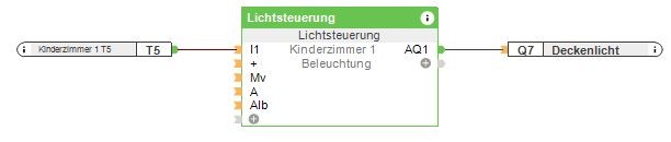

    ich bin ein absoluter Newbie in Loxone (mit einem allgemeinen IT-Hintergrund) und habe bei meiner schlüsselfertigen Wohnung ein seltsames Verhalten: bei manchen Zimmern geht ohne Vorwarnung das Licht an - speziell im Kinderzimmer ist das für die Kids ein Albtraum.
    Hier die Konfig des Kinderzimmers:
    Klicke auf die Grafik für eine vergrößerte Ansicht  Name: 2018-08-30 20_31_27-Loxone Config.jpg Ansichten: 1 Größe: 12,4 KB ID: 166249
Ansichten: 1721
Größe: 9,0 KB
    Wie kann ich feststellen/loggen, welche Komponente das Signal anstösst?
    Danke und lg
    Nachsatz: kann es sein, dass dies passiert, wenn ich die Loxone Config geöffnet habe? Das Licht mancher(!) Räume geht kurz an und aus, wenn ich eine Konfiguration auf den Server lade

            Nachdem Bausteine nicht einfach die Ausgänge einschalten muss ein trigger auf I1 dafür verantwortlich sein. Leg den Eingang auf einen Tracker, dann siehst du ob und wann dieser getriggert wurde.
            Was ist "Kinderzimmer 1 T5"?

                      Kinderzimmer 1T5 gehört auf den T5 Eingang der Lichtsteuerung und nicht auf I1
                      zeig mal die Eigenschaften der Lichtsteuerung und die Lichtkreise im Baustein
                      Zentralbausteine oder SPS Befehle?
                      Tracker müsste man auf den T5 Taster geben falls er auf einzelne Tastpunkte eingestellt ist ansonsten ist das ungewiss was da daherkommt. Tracker am Ausgang bringt nichts weil man ohnehin das Licht sieht.
                        Hatte ich später nach dem Post bereits behoben. An dem kanns nicht liegen - auch, weil es andere Räume ohne dieser spezifischen Fehlkonfiuration auch betrifft.
                        Danke für den Link mit dem Tracker - werde ihn morgen gleich ausprobieren. Derzeit sind die Birnen mal herausgedreht.
                          Nicht die Birnen rausdrehen sondern den T5 aus der Config deaktivieren damit du siehst ob es vom Taster kommt.
                          Eventuell Baustein Lichtsteuerung löschen und neu einfügen.
                          Zeig mal mehr von deiner Config her. Eigenschaften usw.

                          Ha - ich glaube, ich habs: bei allen betroffenen Räumen war die "Abwesenheitssimulation" angehakt. Wie wird die Abwesenheitssimulation angetriggert? Ich nehme an, die ist standardmäßig ausgeschaltet?
