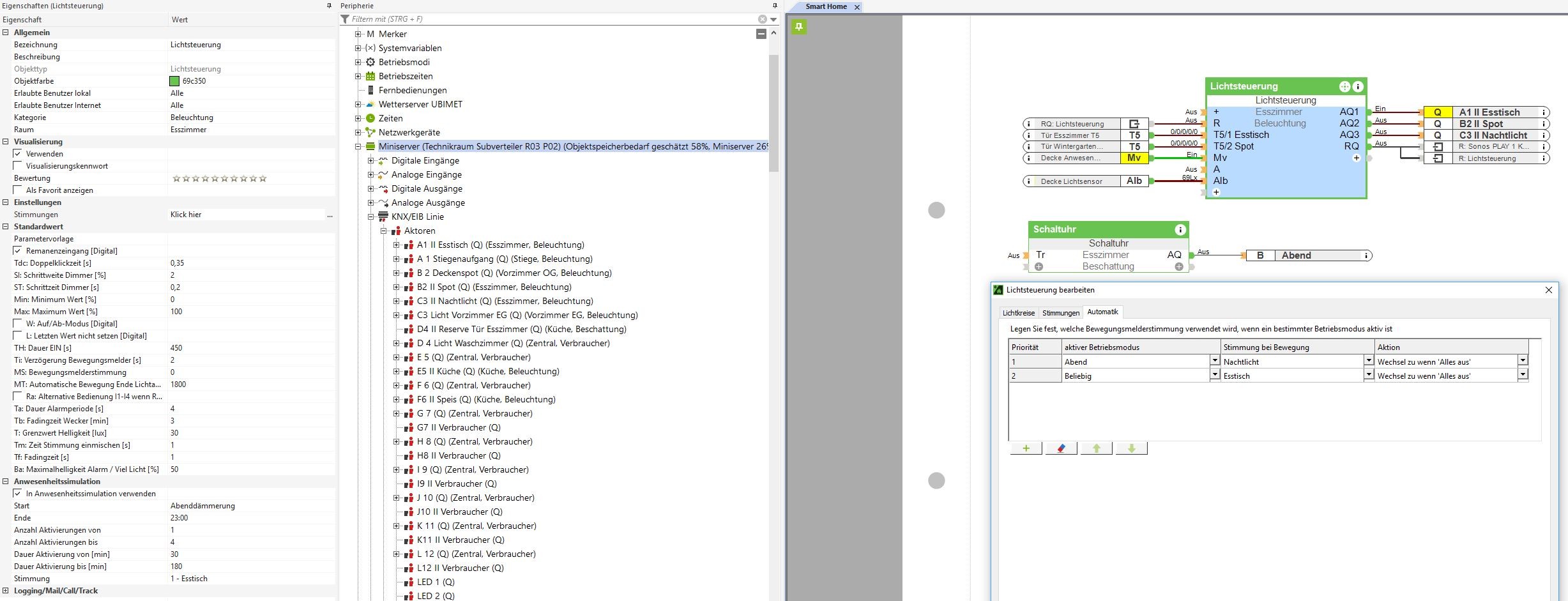

    Hey Leute,
    wir sagen erst einmal Hallo an die Nerd-Community
    Wir versuchen hier zu zaubern und hoffen ihr könnt uns mit eurem Experten Wissen weiterhelfen.
    Nach langem hin und her dachten wir uns, dass die Loxone-Experten uns weiterhelfen könnten.
    Leider haben wir keine Noob-Anleitung für KNX Lichtaktoren finden können.
    Wir versuchen einen Loxone Touch Taster mit einem KNX MDT Licht Aktor zu verbinden.

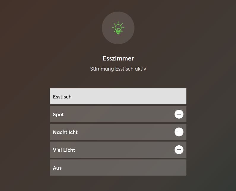

    Könnte uns bitte jemand einen Lichtaktor Baustein zeigen welcher so etwas ausführen und über die Visualisierung anzeigen könnte?
    Gebt uns Bescheid falls ihr weitere Infos braucht.
    Vielen Dank in Voraus!

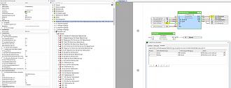

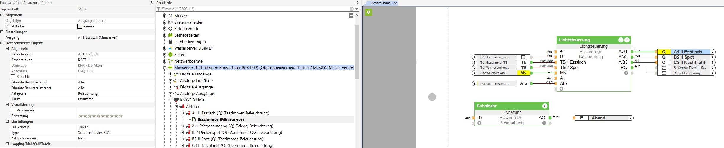

      Sind gerade dran, danke dir erst mal für die Bilder
        Hallo Alex,
        danke dir, hat bestens funktioniert !!!
          Freut mich
