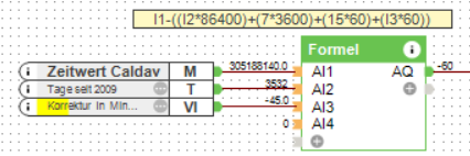

    Ich hänge schon wieder seit einiger Zeit an einem kleinen Problem und irgendwie komme ich nicht weiter, vielleicht habt ihr eine Idee..
    Ich bekomme vom Loxberry Caldav Plugin eine Uhrzeit von einem Termin am nächsten Tag (oder auch nicht, wenn kein Termin vorliegt) und möchte, dass dann berechnet wird, ob der Termin vor oder nach 07:15 ist. Irgendwie stehe ich da am Schlauch
    Hintergrund: Vor der Garage ist ein Carport, ich habe Schichtdienst und meine Freundin fixe arbeitszeiten. Wenn ich heimkomme und auf die Garagenöffnung klicke, soll mir ein LED streifen anzeigen, ob ich mich in die Garage stellen kann, in das Carport oder vor das Haus stellen muss (wenn Freundin in der Garage steht und am nächsten Tag vor mir fahren muss).
    Habt ihr eine Idee, wie ich das Hinbekomme?
    Nachtrag: Von der Beginnzeit des Dienstes muss ich noch 45 Minuten abziehen (für die Fahrzeit)

        • 5161
        RiverRaid
        ...oder auch so.
        Da ich das Caldav Plugin nicht verwende weiss ich nicht ob da jetzt nur die Zeit oder auch das Datum als Wert kommt.
        Ich vermute mal, dass es eine Wert ist, welche das Datum und die Zeit, also Sekunden ab 1.1.2009 bis zu diesem Zeitpunkt enthält.
        Das müsste relativ einfach mit einem Formelbaustein zu machen sein.
        Beschaltung:
        AI1 = Eingang mit Wert von Caldav
        AI2 = Tage seit 2009
        AI3 = Virtueller Analoger Eingang für Fahrzeitkorrektur in Minuten (-100 bis 100, Wert könnte aber auch Fix in Formel eingebaut werden).
        Formel:
        I1-((I2*86400)+(7*3600)+(15*60)+(I3*60))
        Am Ausgang vom Formelbaustein bekommst Du dann die Differenz in Sekunden.
        Beispiel:
        Beispiel AI3 = -45 (somit gilt 6:30):
        AI1 = 305188200 (6:30) -> Q = 0
        AI1 = 305188140 (6:29) -> Q = -60
        AI1 = 305188260 (6:31) -> Q = +60
        Q muss jetzt nur noch mit einem Vergleichsbaustein Deiner Wahl verbunden werden.
        Klicke auf die Grafik für eine vergrößerte Ansicht  Name: Zeitvergleich.png Ansichten: 1 Größe: 37,0 KB ID: 166709
        lg Romildo
        • RiverRaid
          • 305
          Herzlichen Dank für die Hilfe, der Knoten hat sich gelöst ))
          Und es funktioniert einwandfrei :-D
            • 6326
            Genau dafür gibt das Plugin ja auch die Loxonezeit/Datum aus
