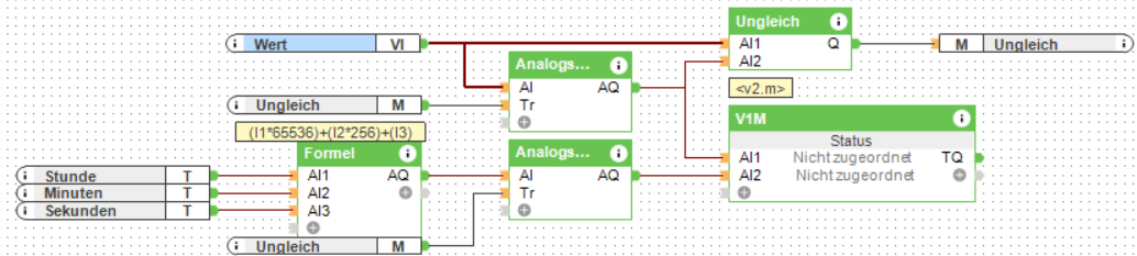

      Es ginge auch noch über einen Formelbaustein.
      Beispiel:
Ansichten: 1352
Größe: 104,9 KB
      Besser wär es natürlich wenn man dies in Loxone einstellen könnte.

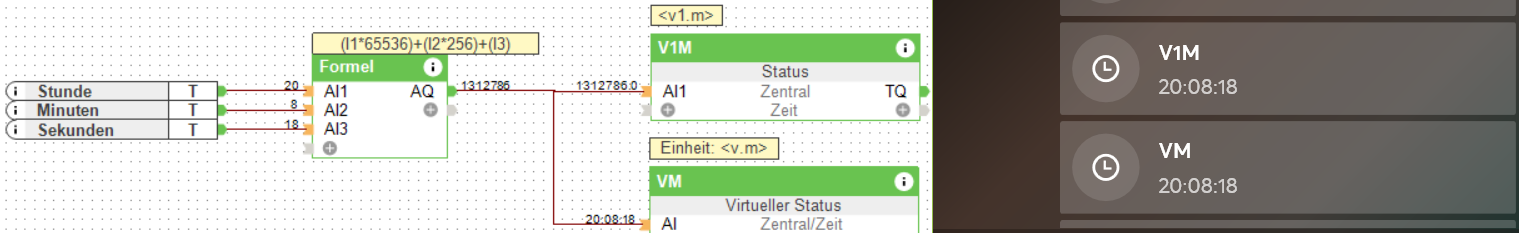

          Das war ja nur die Zeit und nicht die komplette Schaltung für Deine Bedürfnisse.
          Wie wäre es hiermit:
Ansichten: 1322
Größe: 84,1 KB
