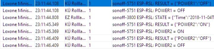

            • cdrescher
              • 154
              Hallo, vielleicht könnt ihr mir helfen. Ich habe eine Rollladenschaltung mit dem Sonoff T1 mit alternativer Firmware von Tasmota und hier schon geschafft den Automatik Rollladen Baustein einzubinden. Ich würde jetzt aber gerne die Tasten auch auslesen und so in die Rollladensteuerung bekommen. Habe schon unendlich viel gelesen, schaffe es aber nicht. Habe irgendwo gelesen, dass ich hier einen UDP trigger brauche. Welchen Port stelle ich da ein, bzw. wie funktioniert das genau? Könnt ihr mir bitte in paar Tipps geben?

                  • cdrescher
                    • 154
                    @romildo: Welchen Sonoff Typ verwendest Du denn und wie ist da der Befehl? Ich bekomme es irgendwie nicht gebacken. Habe mir schon unzählige Anleitungen durchgelesen, kann auch über UDP einlernen, sehe im UDP Monitor, wenn ich den Knopf drücke, dass die Befehle erkannt werden, aber die Ausgabe funktioniert nicht. Der T1 hat zwei Relais und ich habe da folgende Befehle für On und Off auf den jeweiligen Relais.
                      • 5169
                      cdrescher
                      Beim Absender steht auch noch der Port und die IP kann man aber im Bild nicht erkennen.
                      Überprüf mal ob die mit der Senderadresse und dem Empfangsport im Virtuellen UDP Eingang übereinstimmen.
                      Die Befehlserkennungen für die Virtuellen UDP Eingangsbefehle lauten:
                      Für Relais1
                      "POWER1":"OFF"
                      "POWER1":"ON"
                      Für Relais2
                      "POWER2":"OFF"
                      "POWER2":"ON"
                      Die Eingänge stellst Du auf Digital.
                      Dann nimmst Du z.B. einen Schalter-Baustein und hängst OFF an R und ON an O.
                      • cdrescher
                        • 154
                        Danke Romildo, schlussendlich hat es geklappt.
