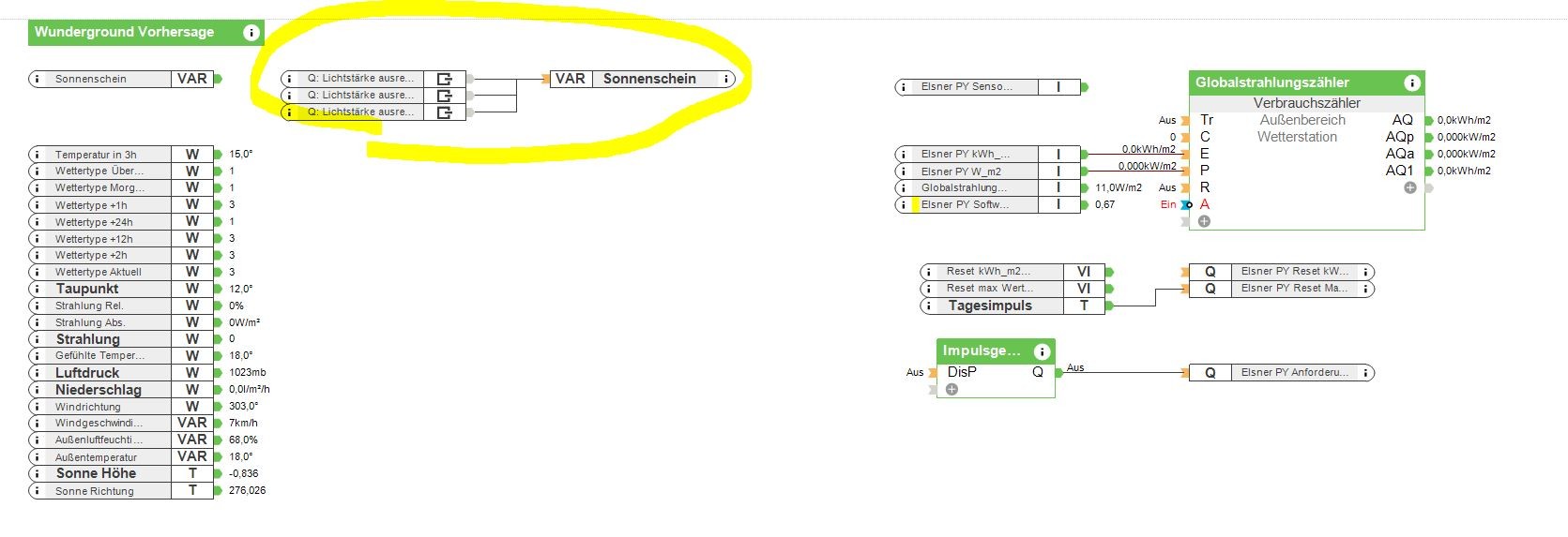

    Hab mich mal mit den Sonnenimpuls gespielt:

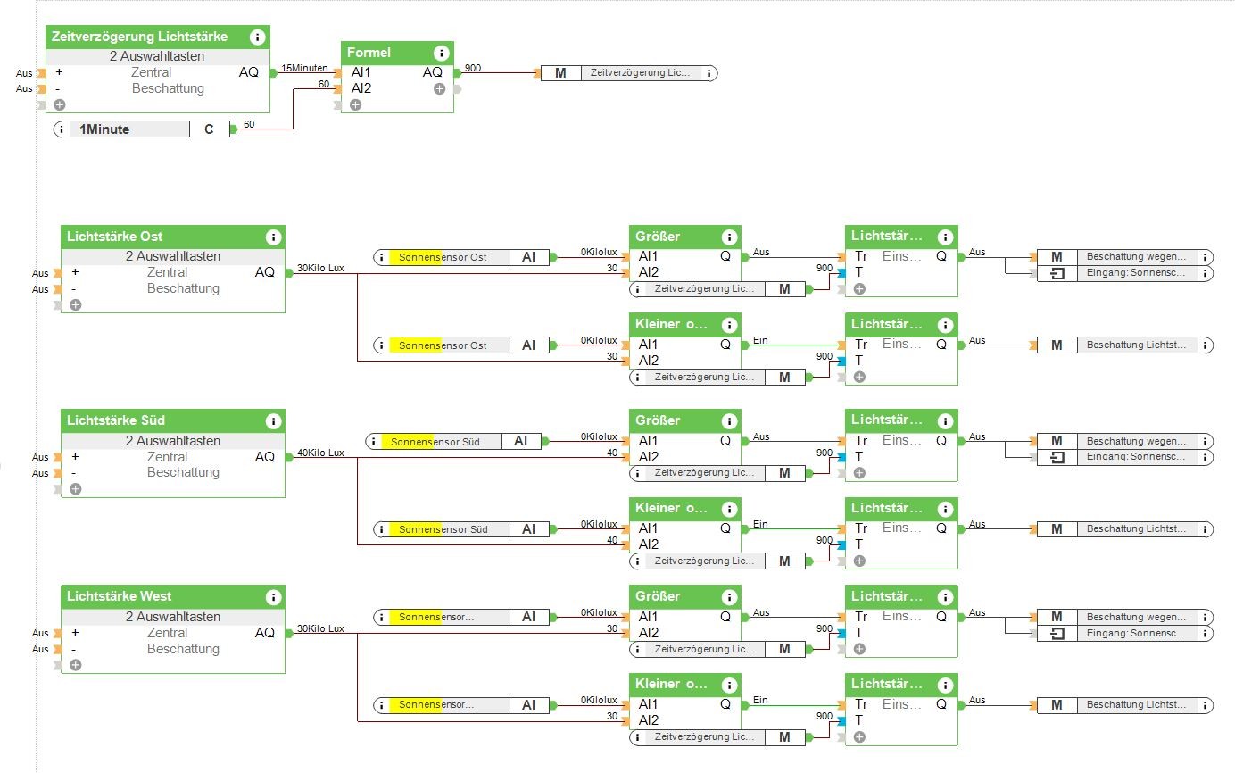

      Du hast die Werte 30 und 40 Kilo Lux genommen. Hast du mit den Werten schon Erfahrung oder ist das ein geschätzter wert?

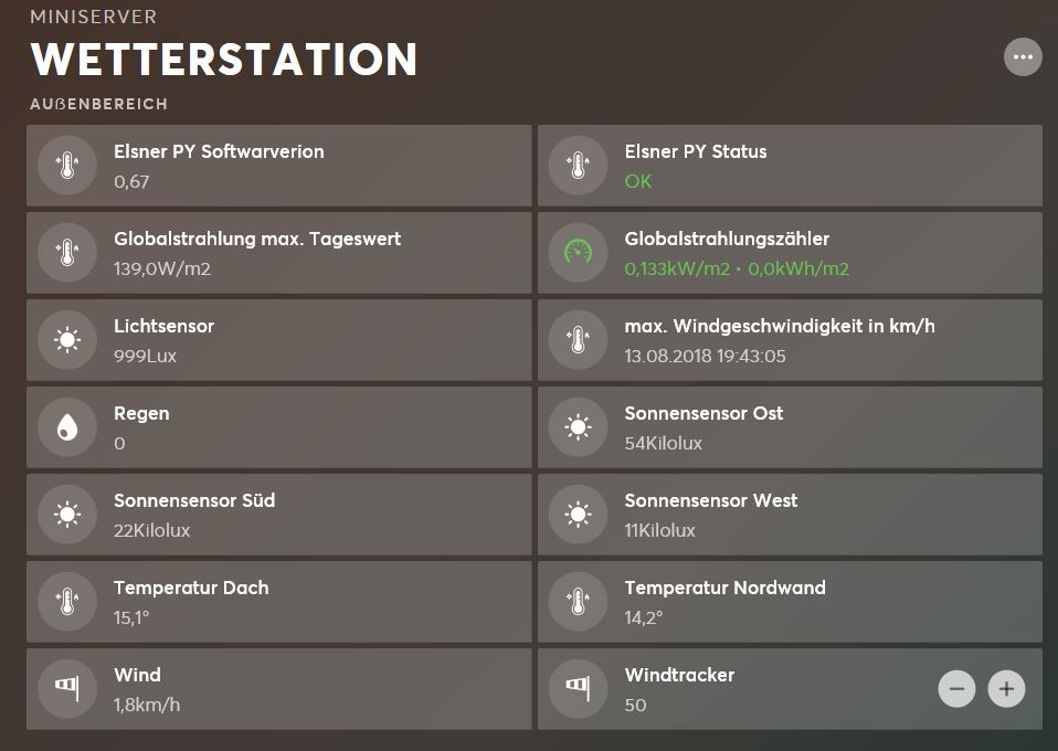

    Warum ich 3 Lichtsensoren (Elsner P03) verwende siehst du hier.
    Klicke auf die Grafik für eine vergrößerte Ansicht  Name: Wetterstation.JPG Ansichten: 1 Größe: 77,2 KB ID: 168057
    Zeit 08 00
    10kWp PV Anlage produziert gerade 1kWp
    Globalstrahlungssensor ist auch noch im unterem Bereich
    Um mich aber vor einer Überhitzung zu schützen frage ich den IRR ob es zu warm ist oder nicht und beschatte dann wenn der jeweilige Wert eine gewisse Zeit ansteht. Die Automatikjalousie wird dann erst bei den jeweiligen Himmelsrichtungen aktiv.

      Deine Variante ist natürlich perfekt mit 3 Helligkeitsensoren. Habe es nun ähnlich umgesetzt, nur eben mit einem Sensor.

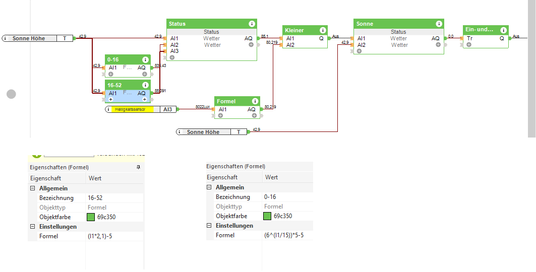

          Also meine Grenzwertformel (linear) von 16-52° Sonnenhöhe sieht folgendermaßen aus: (I1*2,1)-5
          Die Grenzwertformel bis 16° Sonnenhöhe lautet: (6^(I1/15))*5-5
          Ab 52° lasse ich den Grenzwert konstant bei 104,2
          Bis 3° ist der Wert konstant 2,1. (erst ab 3° ist die Sonne bei uns überhaupt sichtbar)
          Aber Achtung: Die Formeln sind für meinen 1-Wire-Esera-Sensor ermittelt. Ich glaube, ich hatte da anfänglich die falsche Formel hinterlegt. Da mich aber der Wert ansich nicht interessiert, sondern der Wert lediglich zum Vergleichen mit dem Grenzwert genutzt wird, hab ich das auch nie korriegiert.

        Klicke auf die Grafik für eine vergrößerte Ansicht  Name:  Ansichten: 1 Größe: 50,5 KB ID: 168313 So sieht meine Sonne/Schatten ermittlung aus.
        Formel 16-52° Sonnenhöhe: (I1*2,1)-5
        Formel 0 -16° Sonnenhöhe: (6^(I1/15))*5-5
        Verwendete Formel des Esera-1-Wire-Sensors: I1*1400
        (I1 = VSens)
        Zuletzt geändert von Buellpower; 17.09.2018, 18:56.

          Ich habe mehrere Messwertreihen gemacht. Einmal für Sonne und einmal für Schatten. Die Grenzwertkurve liegt quasi zwischen den beiden Graphen. Dummerweise lässt sich nicht ohne weiteres eine einzelene Funktion bilden, die genau diesen Verlauf einnimmt. Deshalb habe ich den Graph in drei Bereiche geteilt. Einmal 3-16° Sonnenhöhe (unter 3° ist bei uns keine Sonne sichtbar), dann der Hauptteil 16-52° und über 52°. Der der Sonnensensor ab ca 52° Sonnenhöhe keine weitere Steigerung mehr misst, bleibt der Grenzwert ab 52° also einfach konstant. von 3-16° ist eine flachere Kurve da in diesem Bereich eine sehr feine Unterscheidung statt finden muss. Ab 16° tritt dann die zweite Kurve in Kraft. Sie ist dann steiler. (Bei 16 ° liegt der Schnittpunkt beider Graphen). Im Ergebnis bewegt sich nun der Grenzwert nun immer relativ zwischen Sonne und Schatten, so dass kleine Differenzen wie ganz leichter Schleier oder dünnere wolken noch ausgeglichen werden. Das schöne ist, dass das Ganze auch im Winter hinhaut, da die Sonnenstärke größtenteil von der Sonnenhöhe abhängig ist. Aber Achtung ... Die Formeln sind auf unseren Sensor bei unserem Einbau ausgelegt. Es kann also sein, dass bei anderen Sensoren oder anderer Ausrichtung (wir haben ihn ganz leicht nach Osten gekippt) die Formeln noch etwas angepasst werden müssen.

          Die Sonnenhöhe liefert Dir der Miniserver. Er berechnet sie anhand der hinterlegten Geodaten des Miniserverstandortes.
          Den zweiten Statusbaustein kann man übrigens auch weg lassen. Den hab ich nur für ne schicke Visu drin. Hinter den Kleiner-Baustein kann man also auch gleich die Ein-Ausschaltverzögerung hängen.
