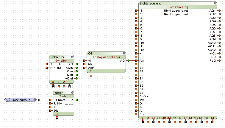

    ich hänge gerade an der Programmierung für ein Nachtlicht ohne Bewegungsmelder.
    Ziel ist es, dass Zeit- oder Betriebsmodus abhängig bei Tastendruck ein andere Lichtszene gestartet werden soll.
    Hat so etwas schon mal jemand umgesetzt und kann mir auf die Sprünge helfen?

        Danke für eure Antwort. Wenn ich das richtig sehe, bedeutet die Aktivierung bei der Schaltuhr, dass per Trigger diese dann aktiviert wird für die gesamte Schaltzeit. Somit wäre das Licht dann für die ganze Nacht.
        In der Dokumentation habe ich dazu auch nichts sinnvolles gefunden.
        Ich habe jetzt den Taster mal mit einem Und Baustein und einem Merker verknüpft, welcher bei aktiver Schaltuhr auf 1 steht. Die Simulation in Loxone Config sieht ganz gut aus. Ich werde es heute Abend mal testen und Bescheid geben, ob es so klappt.

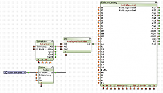

            Also das Ziel ist, Nachts eine andere Szene zu starten als am Tage mit dem selben Taster. Und mit dem gleichen Taster soll das Licht natürlich auch wieder ausgeschaltet werden.
              • 5169
              Sicherlich führen auch da wieder mehrere Wege zum Ziel.
              Im Anhang eine Möglichkeit mit der Analog-Schaltuhr.
              Bemerkungen:
              Die angehängte Config soll zum Testen und vielleicht auch besseren verstehen der Schaltuhr dienen.
              Die Analoge-Schaltuhr besitzt als Beispiel zwei Test-Betriebsmodis welche für Testzwecke über den Sequenzer angewählt werden können.
              Die Schaltuhr kann natürlich auch ohne Betriebsmodi verwendet werden. Wichtig ist nur, dass immer irgend ein Wert >0 am Ausgang der Schaltuhr anliegt.
              Sollte die Funktionsweise nicht klar sein, einfach fragen.

                Danke für die ausführliche Hilfe.
                Ich habe gestern mal meine Idee mit der UND Verknüpfung mit einem Merker getestet. Das hat auf jeden Fall schon mal funktioniert. Die Variante mit der Schaltuhr sieht natürlich weniger kompliziert aus.
