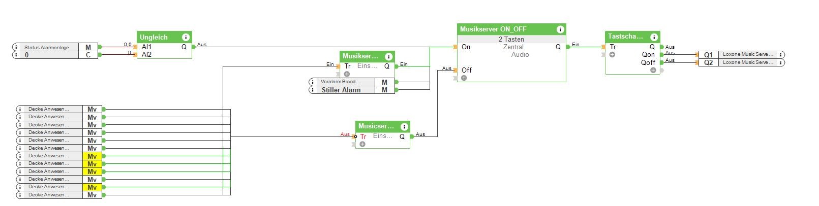

                Die Anwesenheitserkennung mach ich mit dem Pugin:
                ob sich wirklich was tut im Haus überwache ich eher einfach - z.B. um den Musicserver in der Nacht in den Standby zu schicken:
Ansichten: 1238
Größe: 72,1 KB
