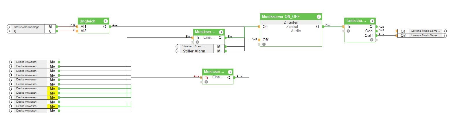

                  Bei mir geht der Musicserver in den Standby wenn es ruhig im Haus ist.

                    simon_hh kommentierte
                    kurze Frage: Warum hast Du "Status Alarmanlage ungleich 0" UND Merker "Stiller Alarm" am On Taster? Das ist doch doppelt, bzw. nicht wirklich notwendig, könntest eines von beidem weglassen.
                    ja stimmt sollte wieder mal aufräumen und den alten Mist rauswerfen
                  • 2673
                  jo ich habe eine ähnliche Lösung für den Musikserver.
                  -60 min keiner anwesend-> MuS fährt runter in den Standby
                  -Stiller Alarm-MuS fährt aus dem Standby hoch und wäre bereit den Alarm über alle Zonen abzuspielen.
                  -jemand anwesend: MuS fährt aus dem Standby hoch.
                  Hier bei mir ist aber der amp (Verstärker) am Trigger-Signal, das heißt, sobald ich keine Musik höre geht der Amp in Standby. Der muss nun nicht wirklich die ganze Zeit laufen. Aufwecken dauert eben 3 Sekunden (Bei Klingel etwas schade). Ich überlege, ob ich das Klingel Signal über einen kleinen Micro-Amp ansteuere, der die ganze Zeit laufen könnte. Habe noch einen Lautsprecher im Flur, der bisher nirgendwo angeschlossen ist (Alle Ausgänge am Amp belegt).
                  Hat hier jemand eine Empfehlung? Irgendetwas kleines mit Klinke Einang und gerne Stereo Ausgang und wenig Stromaufnahme.
                  Zuletzt geändert von simon_hh; 23.09.2018, 10:46.
