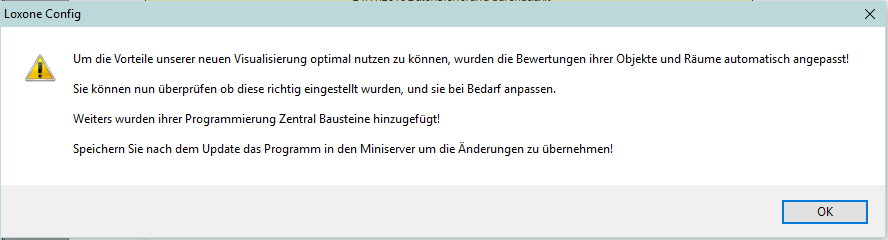

    Ich habe heute meine Config-V8-Programmierung in Version 10.0.9.24 eingelesen und dabei eine Überraschung erlebt:
Ansichten: 306
Größe: 13,3 KB
    • Loxone ändert eigenmächtig die Bewertung (Vergabe der Sterne).
    • Loxone fügt ungefragt Zentralbausteine ein (z. B. bei Räumen mit mindestens 2 Automatikjalousie-Bausteinen)
    So etwas geht aus meiner Sicht gar nicht. Ich würde schon erwarten, dass ich die gut gemeinte Fürsorge auch ablehnen kann.
    Ich werde das per Ticket an Loxone melden. Wehret den Anfängen!
    Beides ist bei mir beim Update von 9.3.3.26 auf 10.0.9.24 nicht passiert.
    Allerdings habe ich auch alle Automatikjalousie-Bausteine in Zentralbausteinen drin.
    • flavio
      flavio kommentierte
      Das geschah beim Update von V8 auf V9. Gerd hat von V8 direkt auf V10 upgedated, deshalb.
    • Gerd Clever
      Gerd Clever kommentierte
      Genau, das passiert beim Update v7/v8 ---> v9 oder höher. Ich hatte v9 komplett ausgelassen.

        Hier die Antwort des Supports:
        "Wenn es in einem Raum mehrere Automatikjalousien gibt, wird für den Raum ein Zentral Baustein angelegt.
        Das kann derzeit leider nicht abgeschalten werden sondern wird automatisch gemacht. Ich gebe Ihr Feedback gerne weiter."

        Also das würde ich nicht sehen als "in die Programmierung eingreifen".
        Die Funktionalität deines Programmes hat sich ja nicht geändert.
        Von mancher Version auf manche Version kommt auch der Hinweis "Das Programm wurde der Miniserver Version angepasst ..." (den genauen Wortlaut habe ich nicht im Kopf).
        Da wird ebenso "in die Programmierung eingegriffen". Auch hier hat sich nichts am Programm geändert.
        Ich denke, die "Beschwerde" bei Loxone führt zu genau nichts.
        Wenn du dir die Änderungen mal ansiehst, gegen die wir uns wehren sollen, hast du auf einmal eine tolle Verbesserung.
        Auf einmal gibt es einen Zentralbaustein, in dem alle Beschattungen auf einem Blick zu sehen sind.
        Ui, die "Zwangsanpassung" ist doch nicht so schlecht.
        Die kannst ja auch wieder rückgängig machen, auch wenn nur manuell.
