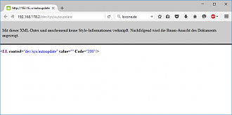

    eigentlich ein Themas für den Loxone-Support, aber vielleicht ist es auch einfach ein Bedienungsfehler meinerseits und ihr könnte mir vielleicht schneller weiterhelfen.
    Ich wollte heute den neuen Raum Modus testen und versuche dafür das "Autoupdate" zu starten.
    Leider erhalte ich dabei immer die im Anhang dargestellte Fehlermeldung.
Name: loxone - Fehlermeldung Autoupdate_pt.png
Ansichten: 409
Größe: 16,7 KB
    Habt ihr eine Idee, was ich verkehrt mache?
    Der Port ist weiterhin auf 80 eingestellt und den N eustart via Stromlos schalten habe ich auch durchgeführt. Für mich sieht das aber eigentlich eher so aus, als würde er das Update gar nicht starten.
    Ich nutze Windows 10 und Firefox 43.0.1.
    Über einen Tipp würde ich mich sehr freuen, vielen Dank im Voraus.

    Du machst nix verkehrt, sieht alles gut aus, jetzt noch ein
    [IP]/dev/sys/reboot
    hinterher und alles sollte gut sein...!
      • 5178
      [IP]/dev/sys/reboot
      Damit wird MS gebootet. Bei Stromlos machen wird er auch neu gebootet.
      Vermutlich gibt es halt keine neuere Version.
      Liegt es vielleicht daran, dass keine Komponenten vorhanden sind um einen Raummodus anzuzeigen?
      Siehe hier.
      • tholle
        • 831
        Alles gut! Statuscode 200 ist ein Erfolg!

          Ok, jetzt habe ich den von romildo erwähnten Reboot im Anschluss nach dem Senden des "Autoupdates" noch mal durchgeführt, aber danach ist im Webinterface (am PC) weiterhin kein Raum Modus verfügbar.
          Im Testprogramm habe ich aktuell eine intelligente Raumregelung umgesetzt.
          Müsste doch also funktionieren oder?
          Auf meinem iphone ist die Schaltfläche leider auch noch nicht zu sehen.
            Wo ist denn autoupdate dokumentiert? Finde in der Doku zu den Webservices lediglich "updateext"...

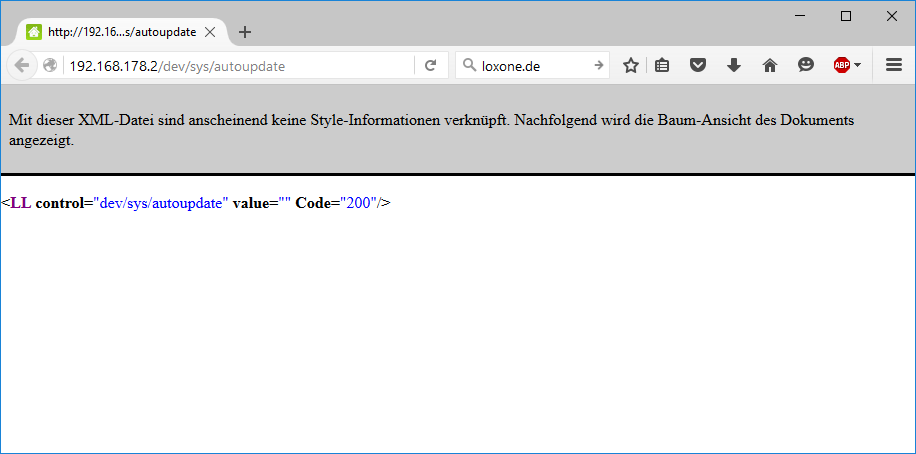

              Tja, bei mir geht das Autoupdate gar nicht... Loxone kann mir anscheinend per Ticket auch nicht helfen :-(
              1. Habe Autoupdate in der Config aktiviert
              2. Habe es auch manuell schon per http://IPMINISERVER/dev/sys/autoupdate gestartet und eine Bestätigung im Browser erhalten
              <LL control="dev/sys/autoupdate" value="" Code="200"/>
              3. Dann einen Neustart durchgeführt: Sowohl per http://IPMINISERVER/dev/sys/reboot als auch per "stromlos schalten"
              4. Cache gelöscht
              5. Testweise während der obigen Befehle mal auf die Classic Oberfläche gewechselt, testweise auch die neue V4 (oder wie das Ding heisst) belassen
              Ich erhalte immer das alte Webinterface (also V4 oder wie das heisst). Keine Ahnung was ich noch machen kann :-(

                Wenn Loxone nicht weiter helfen kann, dann bleibt wohl nichts anderes als abzuwarten bis die neue Config kommt.
                Ich würde mir mal mit einer anderen SD-Karte eine Formatierung in der aktuellen Version 7.1.9.30 machen und dort ein neues Confit mit nur einem Lichtsteuerungs-Baustein anlegen, auf den MS speichern und auf's neue Webdesign umstellen.
                Dann nochmals das Update starten, den MS Rebooten und den Cache im Webbrowser löschen.
                Wenn's dann nicht klappt dann auch noch die Config komplett vom PC entfernen, neu installieren und dann das Spiel mit der zweiten SD-Karte nochmals wiederholen.
