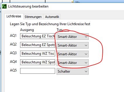

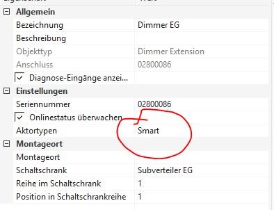

                      Vielleicht liegts auch am Aktorentyp (Einstellung der dimmer extension).
                      Dort kann man "smart" oder "standard" einstellen.
                      Smart funktioniert nur mit "Lichtsteuerung V2".
                      Wenn nun der dimmer auf "smart" steht, muss glaube ich dementsprechend Ausgang der Lichtsteuerung auch auf "Smart" stehen.
                      Möglicherweise hast du nur eines der beiden auf "smart" gestellt und schon geht nichts mehr?
                      Oder du hast den Aktor auf smart eingestellt, aber die Lichtsteuerung V1 im Einsatz, ...
                      Ich kann mich an so etwas erinnern, als der "smart-aktor" in einer Testversion eingeführt wurde. Ich habe das mitten in der Nacht probiert und stand dann im Finstern.

                        Die Auswahl smart habe ich nur beim Dimmer gefunden, sonst nirgens. Aber wenn ich ihn ändere muss ich den Ausgang neu zuordnen. werde es mal mit standart noch versuchen

                          So Hab den Dimmer mal von Smart auf Standard gestellt, und nun Funktioniert er.

                            • 6363
                            Smart kannst Du nur am Lichtbaustein verwenden. Dieser hat einen speziellen Ausgang dafür und überträgt auch die Fadingzeiten mit. Das ist kein Dimmwert mehr sondern ein Objekt mit mehreren Werten, daher passt das nicht zusammen.
                              • 4612
                              Aktortypen
                              Auswählbar im Eigenschaftenfenster von unterstützten Geräten
                              • Smart – Erstellt einem Smart-Aktor, der Abhängig vom gerät RGBW oder nur Warmweiss/Dimmer unterstützt
                              • Smart Einzelaktoren – Erstellt einzelne Smart-Aktoren die nur Warmweiss unterstützen um 4 einzelne Kanäle getrennt steuern zu können
                              • Standard – Erstellt einzelne Ausgänge (RGB + W oder nur Warmweiss/Dimmer)
                              • Standard Einzelaktoren – Erstellt einzelne Ausgänge
                              • PWM Kontrollsignal – Einzelne Standard-Aktoren mit einstellbarer PWM-Frequenz (Multi Extension)
