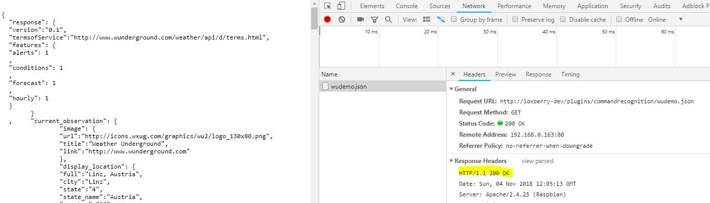

              • 6363
              Also auf dem LB ist ein aktueller Apache und dieser antwortet mit 200 OK. Das muss dann wohl eher an der Config bei Dir liegen.
                Den Response Header kann man ja selbst beeinflussen - bspw. in PHP per
                 header("HTTP/1.0 200 OK");
                PS: Und wie Sven sagt, zumindest der LoxBerry liefert bei der Abfrage eines Plaintext-Files einen korrekten Response-Reader zurück (Bild).

                  Werd ich mal prüfen. Loxone meinte aber dass eigentlich „200“ und „200 OK“ funktionieren müssten.
                  Die werden das jedenfalls so einbauen. Aber für mich wäre euer Vorschlag ja eine schnellere Lösung.
                  Gebe Bescheid, sobald ich mehr weiß.
                  Grüße Markus
                  PS: nutze aktuell keinen Loxberry sondern das Skript welchen die Daten als Website generiert läuft auf nem normalen aktuellen Raspbian.
                  Zuletzt geändert von maggud; 04.11.2018, 12:15.
                    • 6363
                    Der Loxberry ist ein normales raspbian
