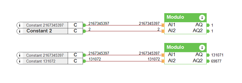

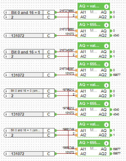

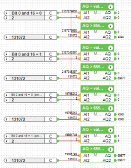

Anscheinend hat der Modulo-Baustein einen Fehler mit großen Zahlen. Ich hab mir zwei Modulo-Berechnungen gebastelt, die mir den Wert des Bit-0 und Bit-16 einer 32-Bit Zahl ausrechnen:

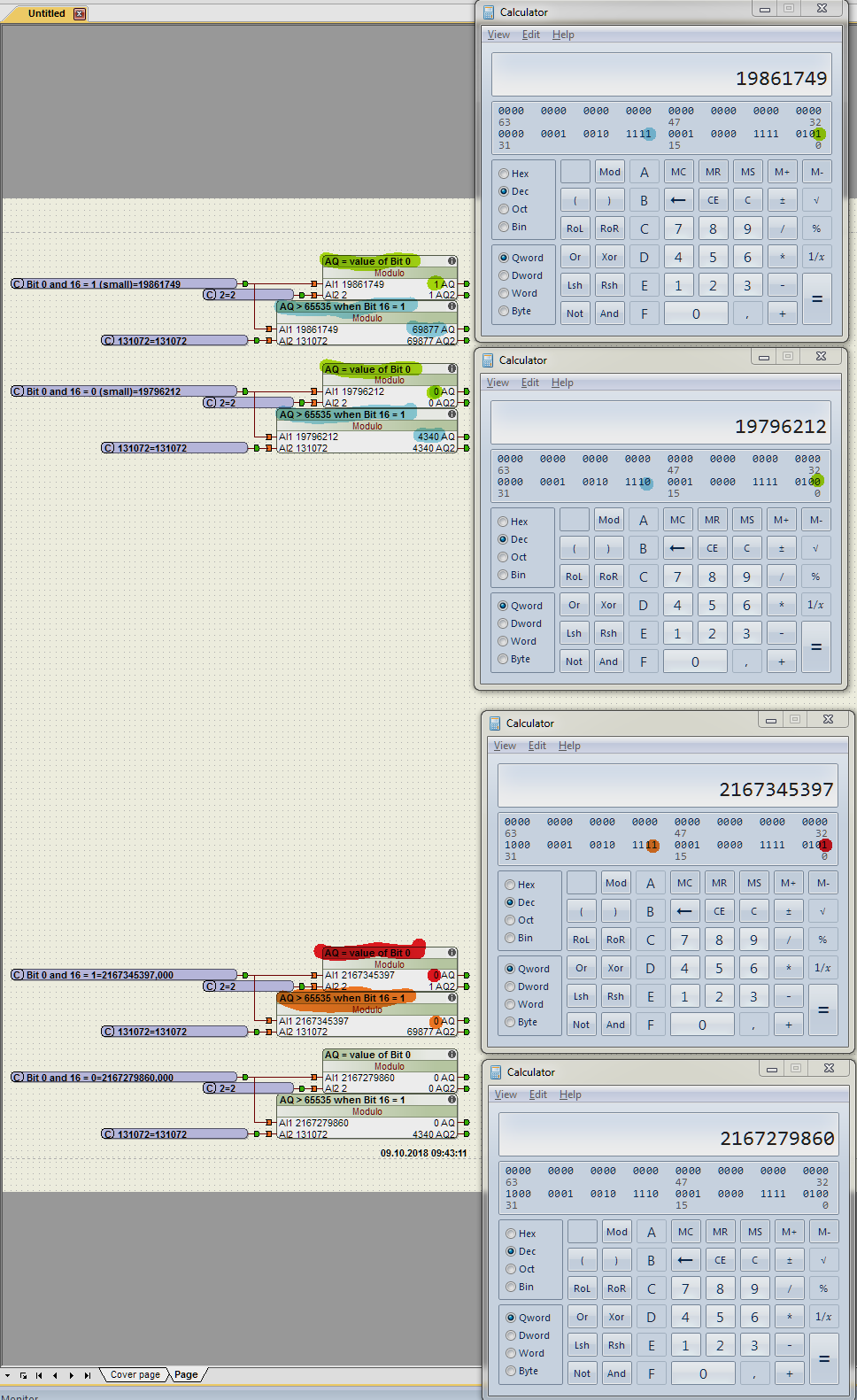

Wie ihr sehen könnt unterscheidet sich die 1. Zahl 19861749 von der 3. Zahl 2167345397 nur im Bit-31. Dennoch liefert das Modulo andere Ergebnisse...
Könnt ihr das vielleicht mal unter der aktuellen LoxConfig Version simulieren (Projekt liegt anbei).

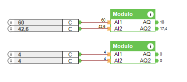

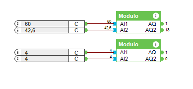

Zudem ist mir der Ausgang AQ2 ein Mysterium. Laut Doku soll er "das Ergebnis als Dezimal" liefern. Was er aber nicht tut...
Ist euch das schon aufgefallen?
