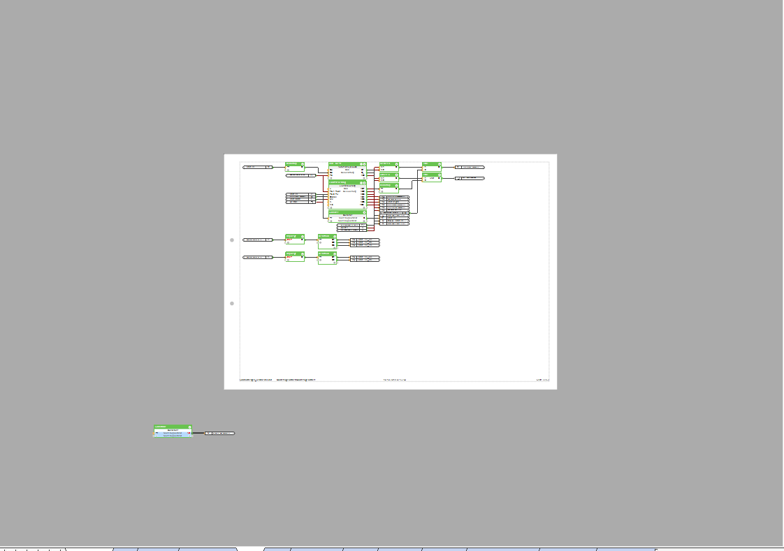

    mir ist irgendwie, echt keine Ahnung wie, ein Baustein ausserhalb des Arbeitsbltatts gerutscht. Leider weiss ich nicht mehr, welcher das war.
    Hat jemand eine Idee, wie ich den wieder zurueckgeschoben kriege?
    thx und Gruss,
    tholle

    Vielleicht einige male Zoom - und dann wieder reinziehen.

    Vielleicht mal die Funktion zum automatisch anordnen der Bausteine nutzen

    Was ist wenn du die Verbindung zum entfernten Baustein kappst und dann die Projektprüfung drüberlässt. Die müsste dir dann theoretisch sagen, dass da ein Baustein, Merker, ... herumfliegt, welcher nicht verbunden ist. Mit "anzeigen" kommst im Anschluss vielleicht irgendwie hin.
    Zumindest hättest einen Anhaltspunkt was sich im Jenseits befindet.

      hab ich gestern auch so gemacht. Dummerweise habe ich (meistens von irgendwelchen Tests) auf so vielen Seite so viele verwaiste Bausteine rumliegen.
      Im Winter will ich das alles mal glatt ziehen (tolles Wortspiel, oder? ). Da ist es lange dunkel, draussen kann man ohnehin nichts machen. Da bietet sich das an.

    Da scheint mächtig was falsch zu sein, da es eigentlich kein Problem ist ein Baustein außerhalb zu platzieren und per Zoom wieder zurück zu holen.
Ansichten: 274
Größe: 29,2 KB
    Das schreit nach einem Ticket bei Loxone...
    Der Verbinder darf normal nicht ins leere gehen, bzw. nicht einfach aufhören.

        Ganz blöde Windows-Idee:
        - Strg + A (alles markieren)
        - mit der Maus verschieben
        (ungetestet)

        Zur Not könnte man doch auch im Config File die Koordinaten des betrefenden Objekts ändern.
        Ohne jetzt da reingesehen zu haben bin ich mir relavit sicher, daß die Position für jedes angezeigte Objekt dort auch drinnen stehen muss.

          Dann könnte man ja mal versuchen rauszufinden was sichtbaren die Maximalkoordinaten im Config File sind und dann alle Objekte die da ausserhalb liegen könnten entsprechende Kandidaten sein.

        Ja wie Labmaster schreibt würde ich mal nach der Referenz UUID zum verbundenen Baustein im XML schauen. Der ist ja im Tr Eingang verbunden. Darüber sollte man den Baustein eindeutig finden können.
        Generell wäre wahrscheinlich interessant im XML nach Bausteinen zu suchen, die außerhalb liegen. D.h. tholle es wäre interessant, welche Koordinaten der Baustein dann aktuell hatte. Dann könnte man solche ja auch automatisiert finden. Vielleicht kann man Loxone dann gleich etwas vorschlagen als Lösung, anstatt dass die langwierig nach der Ursache suchen, die sie vielleicht nie finden werden oder es mit jeder Version neue Seiteneffekte gibt. Also z.B. als Button, den man drücken kann, um Bausteine außerhalb des Bereichs wieder zu holen.

          Vielen Dank fuer die Ideen. Ich habe die Verbindung zu dem Baustein einfach gekappt. Ob der jetzt noch irgendwo im Space liegt, weiss ich nicht. Die XML zur Config sich mal anzuschauen finde ich eine sehr gute Idee.
          @hismastersvoice: wie hast du die Ansicht so hinbekommen, dass du den Space um das Worksheet siehst? Einfach herausgezoomt wohl nicht, oder?

            Doch, das kannst du einfach per Mausrad zoomen.
