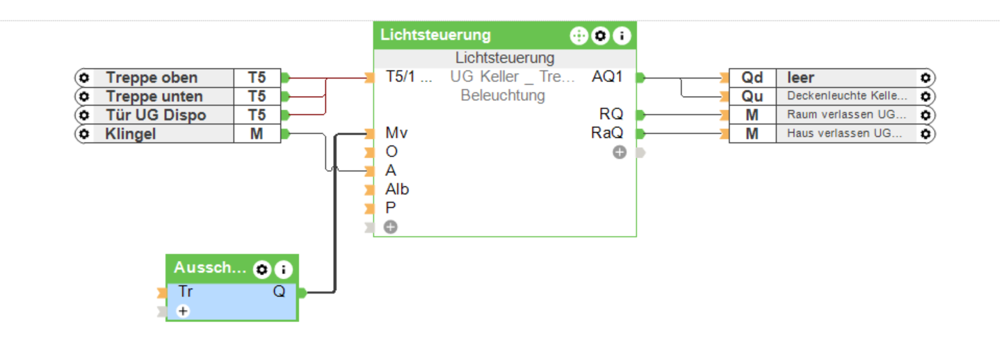

    Habe folgende Herausforderung und komm auf keinen grünen Zweig.
    Ich würde gerne in verschiedenen Räumen das Licht nach einer gewissen Zeit automatisch abschalten. Drücken auf Taster aktiviert Licht (Lichtsteuerung oder auch Dimmer) -> Timer startet und schaltet nach z.b. 10min ab. Das soll natürlich nur geschehen, wenn das Licht noch brennt ;-)
    Bitte helft mir den Knopf in meinem Kopf zu lösen.

    Online-Dokumentation LoxoneConfig Programmbaustein Ausschaltverzögerung: finden Sie mehr Informationen über den Programmbaustein Ausschaltverzögerung.
    Online-Dokumentation LoxoneConfig Programmbaustein Komfortschalter: Eignet sich besonders für Flur- oder Terrassenbleuchtung, weitere Infos finden Sie hier!
    Zwei Bausteine, die mirt direkt einfallen.
      Ersetze ich den Lichtsteuerungsbaustein durch den Komfortschalter habe ich den gewünschten Effekt, nur wie löse ich das mit dem Dimmer Baustein?

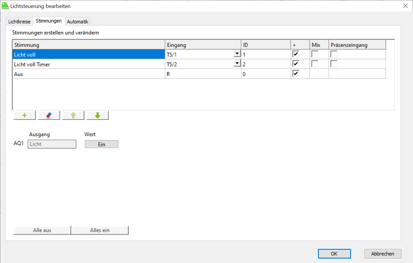

        Du könntest das auch mit dem Lichtbaustein lösen. Taste auf "Mv" Bewegungsmeldereingang (trigger kein schalter) und auf Parameter "MT" dann 600 Sek.
        So könntest du eine Szene einstellen die dann aus geht.
        Gruß Tom
            Gruß Tom
            TGeissler Ich weiss, ein etwas alter Thread. Kannst du mir weiterhelfen, wie ich bei einer bestimmten Szene nach z.B. 120 Sekunden das Licht wieder ausschalten kann? Ich würde gerne den Lichsteuerung-Baustein verwenden. Danke im Voraus für die Hilfe. :-)
