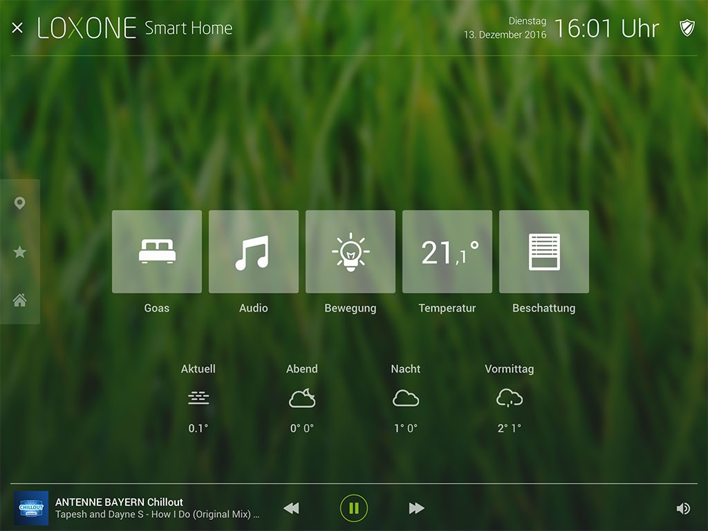

      Wir haben seit 4 Jahren das iPad in der Wand mit dem alten Raummodus,
      leider muss ich jetzt doch irgendwann Updaten.
      Habt ihr Beispiele wie die es bei euch aussieht ?
      Aktuell haben wir Raumauswahl, Temperatur ,Licht ,Wetter mit dem grünen Hintergrund und dem Eco Modus aktiviert.
      Beispielbild:
Ansichten: 1443
Größe: 92,8 KB

            Was mir wirklich fehlt und weswegen ich nicht update, ist die Wetteranzeige im Raummodus mit Vorhersage der nächsten Stunden. Das ist einfach genial im Vorbeigehen da mal schnell drauf zu schauen.

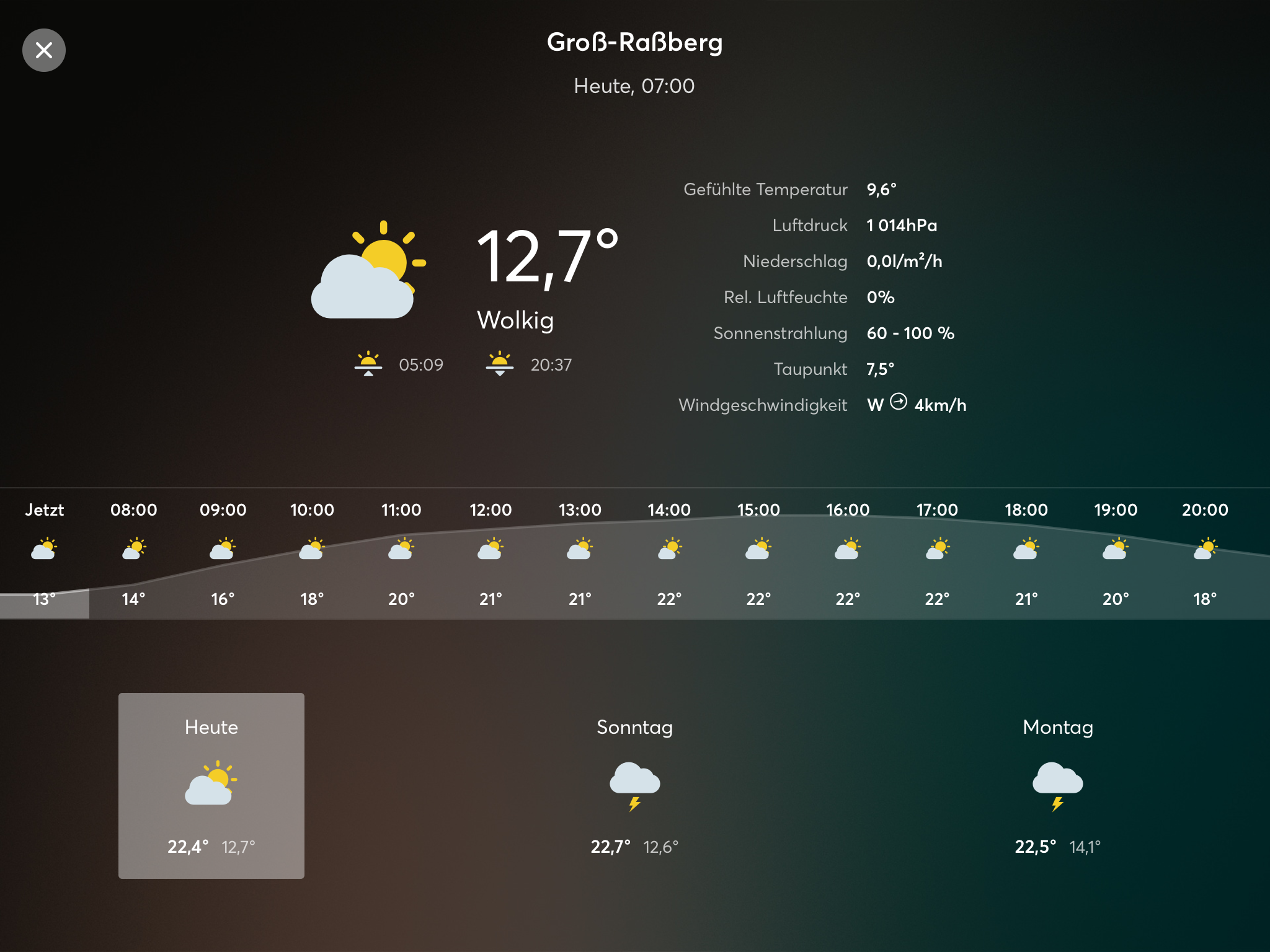

              Ah ja danke für den Tipp, die 5. Hauptseite ist das Wetter - here we go
                Aber da musst du immer drauf klicken, oder gibt es eine Möglichkeit, dass die App die Wetterseite nach x Minuten automatisch anzeigt?

              Aber man sieht auf jedem der 4 Hauptschirme immer links oben die aktuelle Prognose als Icon sowie die aktuelle Temperatur. Da wäre Platz für etwas mehr Info...

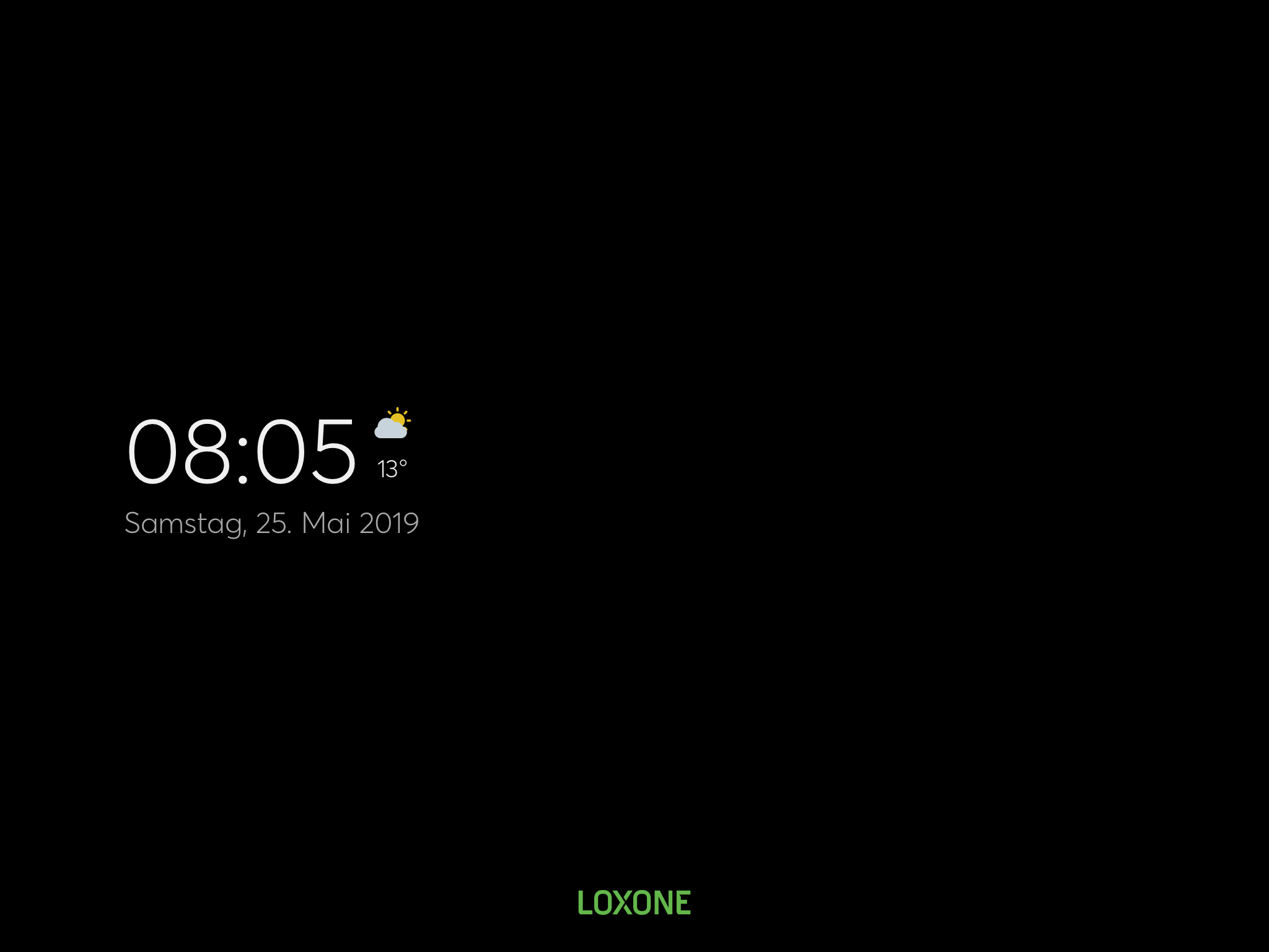

                Und hier noch der Ruhezustand Bildschirm - auch mit ungenutztem Platz für zB Wetter. Da kann man leider nix einstellen, nur ob man den Ruhezustand (Eco Modus) will oder nicht.
                Zuletzt geändert von maxw; 25.05.2019, 07:12.
