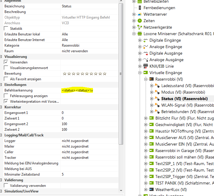

    Hallo liebe Gemeinde,
    ich finde den Fehler nicht und wollte Euch mal fragen, ob Ihr seht, wo hier das Problem ist:
    Ich verwende das Robonect HX Modul für meinen Gardena Robbi. Gerade eingebaut, läuft auch alles problemlos.
    Ich bekomme nur die Kommunikation mit dem Miniserver und Statusabfrage nicht zu laufen.
    Genau so bekomme ich die Virtuellen Ausgänge als HOME und AUTO Befehle nicht gesendet.
    Im Browser geht es. Ich muss irgendwo einen kleinen Fehler haben, den ich einfach nicht sehe...

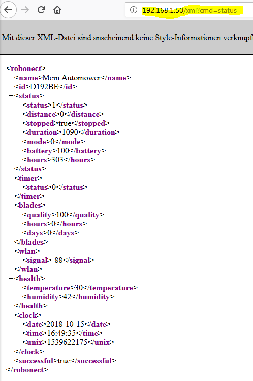

    Also Abfrage im Browser:
    192.168.1.50/xml?cmd=status geht:

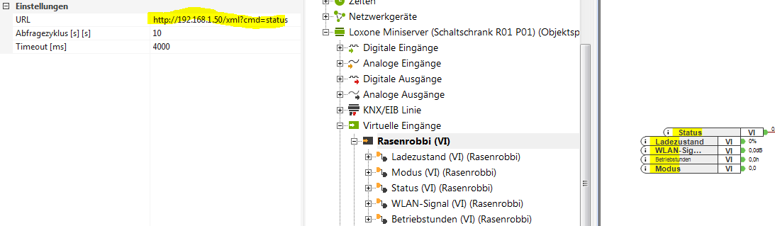

    Virtueller HTTP Eingang im MS:

    Virtueller HTTP Eingang Befehl:
Ansichten: 784
Größe: 79,5 KB
    Es werden aber keine Werte angezeigt
    Wo ist hier der Fehler?
    Im Browser Quelltext anzeigen.
    Du musst das zweite Status mit \ixxx\i suchen.

    Also Erstens kann ich nur wieder sagen, dass man das Polling alle 10sek mal lassen sollte. Sollten doch wohl 60sek reichen, oder?
    dann ist Deine Befehlserkennung falsch. Wo finde ich denn im Text <status> <status>? Da sind mit Sicherheit Zeilenumbrüche und Tabs drin. Die Befehlserkennung muss zu 100% korrekt sein und auch nicht so aussehen wie die optische Verschönerung wie in Deinem Screenshot, sondern wie der reale Quelltext.

        Der Seitenquelltext kommt so an:
         <?xml version="1.0" encoding="UTF-8" ?><robonect><name>Mein Automower</name><id>D192BE</id><status><status>4</status><distance>0</distance><stopped>false</stopped><duration>1081</duration><mode>0</mode><battery>52</battery><hours>304</hours></status><timer><status>1</status></timer><blades><quality>100</quality><hours>1</hours><days>0</days></blades><wlan><signal>-87</signal></wlan><health><temperature>26</temperature><humidity>46</humidity></health><clock><date>2018-10-15</date><time>19:09:46</time><unix>1539630586</unix></clock><successful>true</successful></robonect>
        Also keine Zeilenumbrüche oder tabs: da kommt <status><status> und dann der Wert.
        Ich hatte es nach der Vorlage aus dem lowiki gemacht
