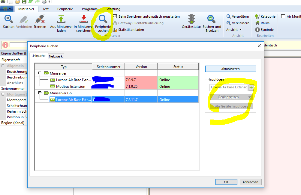

    meine Air Base Extension hat heute unvermittelt aufgehört (grün) zu blinken. Auf die Schnelle habe ich sie ausgetauscht und die Seriennummer in der Config angepasst und im MS gespeichert. Neue Air Base blinkt jetzt grün. Leider bekomme ich seither keine Verbindung mehr zu den Air-Bauteilen. Sollte die Verbindung nach Austausch der Seriennummer der Air Base nicht automatisch funktionieren?
    Auch über den Air Monitor kann ich die Multi Extension Air nicht finden.
    Hat jemand Erfahrung mit dem Austausch der Air Base Extension bei bestehender Programmierung und kann mir auf die Sprünge helfen?

      leider lässt sich da nichts ersetzen - alles ausgegraut. Hätte sich die Air Base nach mehreren Stunden nicht automatisch auf die 7er Version updaten sollen?
        • 5169
        Hallo Leo Kirch
        Du musst da noch das update machen damit die Air Base auf einen neueren Versionsstand kommt. Dieser muss grün sein damit es funkioniert.
        • Leo Kirch
          • 831
          Hallo Romildo,
          danke für den Hinweis! Mit der 6er Version der Air Base auf die 7er der Multi Extension geht vermutlich nicht .
          Jetzt ist alles grün und tut wieder wie gewohnt.
