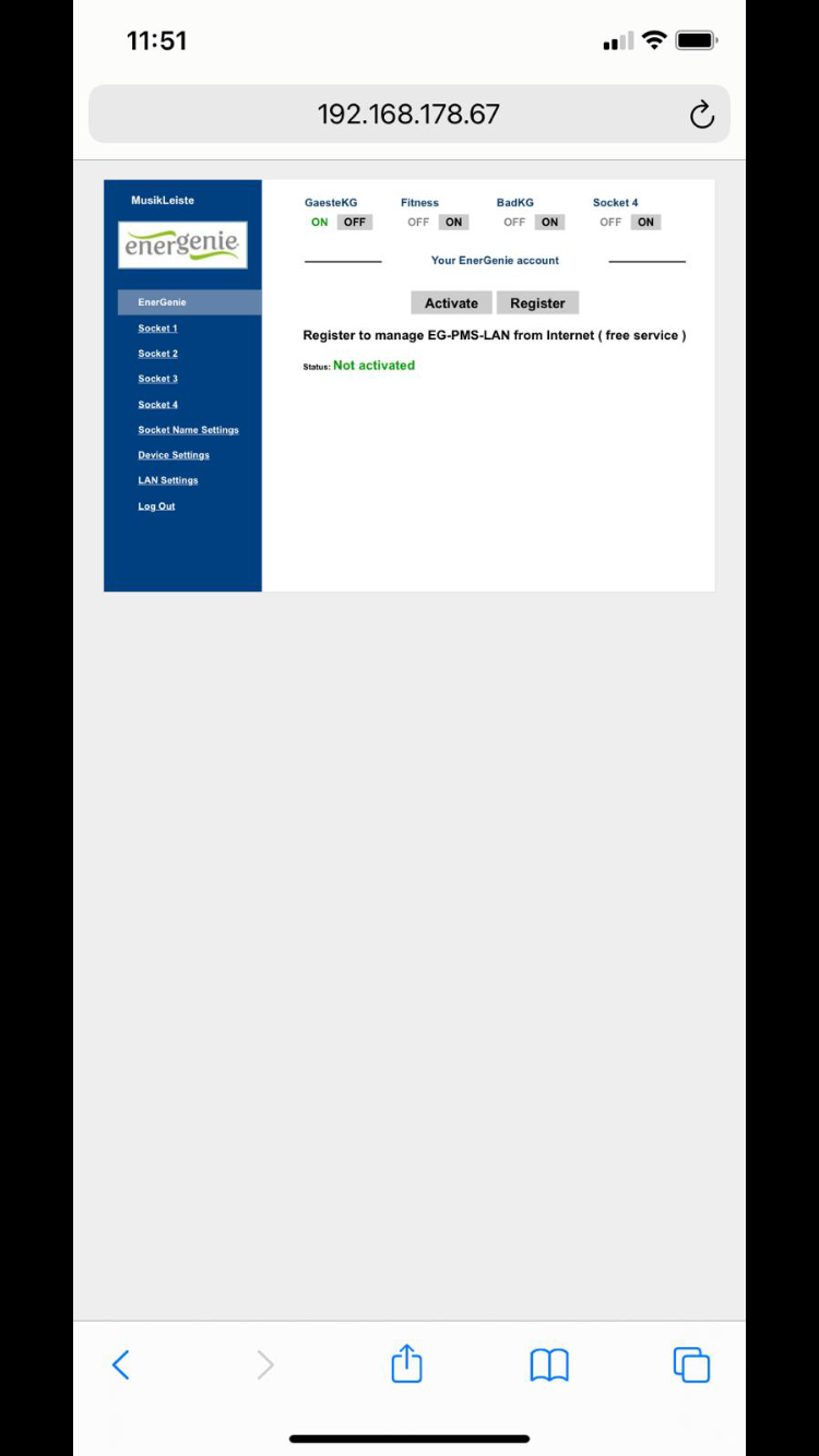

      mein Bruder hat folgende Steckdosenleiste:
      Diese IP Steckdose möchte ich ihm
      gerne in Loxone einbinden. Die Steckdosenleiste hat
      4 Steckdosen, da würde ich gerne jede einzeln mit einem virtuellen Schalter in Loxone AN/AUS schalten können.
      Kann mir da jemand sagen wie ich das umsetzen kann?
      Bin um jeden Rat dankbar
        Wie kommst Du darauf, dass es sich bei dieser Steckdosenleiste um ein IP Steckdose handelt?
        Soweit ich die richtige Anleitung dazu gefunden habe, wird diese über den USB-Anschluss bedient.
    • Gargamel
      • 16.12.2018
      • 764

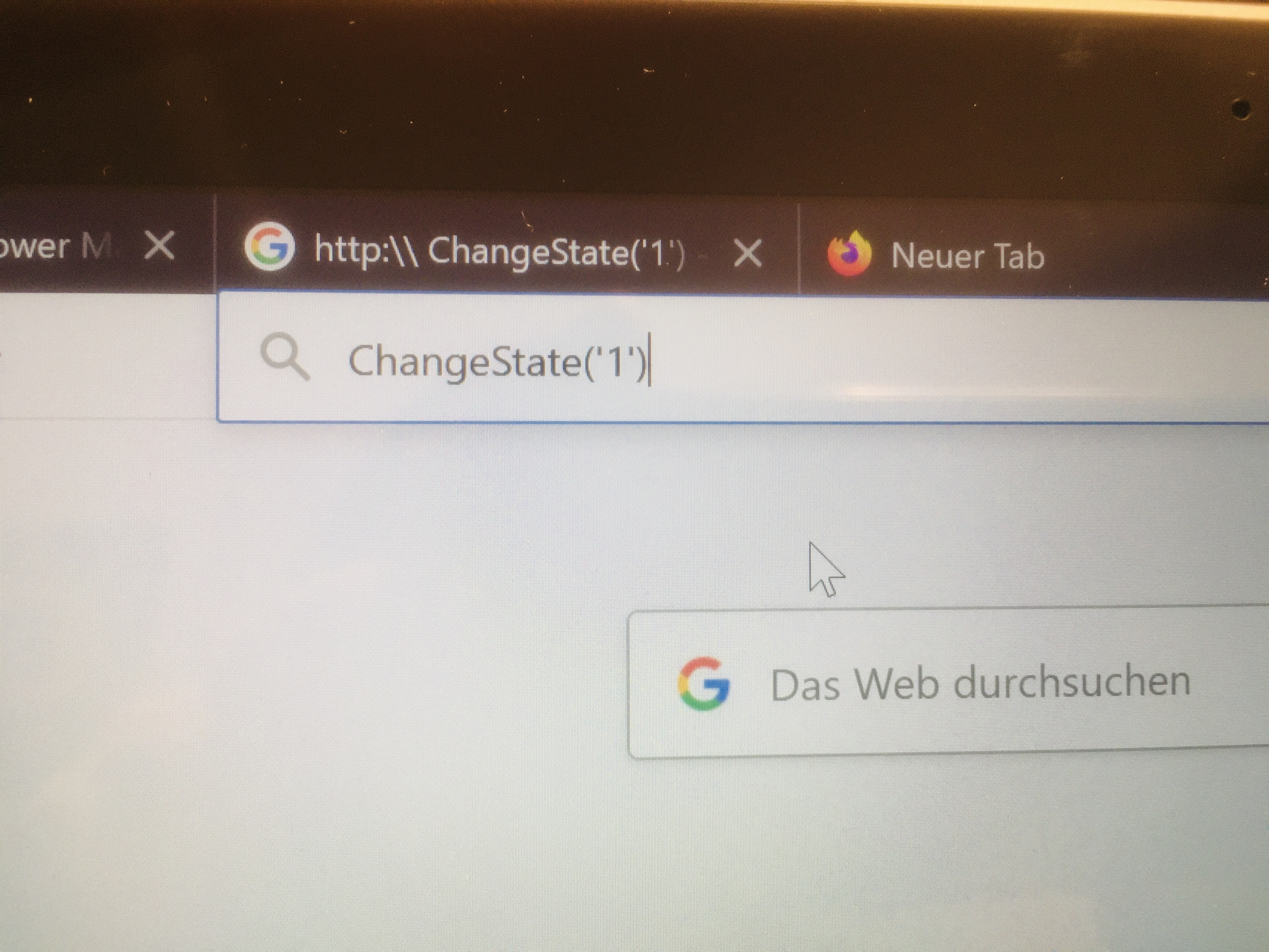

      Vielleicht habe ich mich auch falsch ausgedrückt, sorry.
      Mein Bruder kommt mit einer IP über den Browser auf die Steckdosenleiste. Da schaltet er dann die einzelnen Steckdosen AN/AUS
      Dachte dann spricht man von IP Steckdosen 😀
      Würde denn mein Vorhaben funktionieren über zB. einen virtuellen Ausgang die Steckdosen EIN/AUS schalten??
      • hme0354
        • 06.07.2019
        • 1013
        vielleicht ist die installierte software ja ein webserver. dann kann es sein, dass es über den per usb angeschlossenen pc schon geht.
        wenn du einen rechtsklick im browser auf das on oder off machst und da erscheint z. b. die Option link kopieren, dann könnte es funktionieren. halt nur wenn der pc auch in zukunft per usb an der leiste bleibt.

            hme0354
            also wenn ich einen Rechtsklick auf den ON/OFF Switch mache und den Link dann kopiere kommt CHANGESTATE(‚1‘)
            Kann ich damit was anfangen?
            • hme0354
              • 06.07.2019
              • 1013
              ne, mit dem glaub ich nicht
              • Gargamel
                Gargamel kommentierte
                Okay schade. Trotzdem danke
