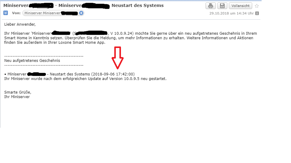

    habe heute eine Email erhalten das mein Miniserver ein Update auf Version 10.0.9.5 bekommen hat.
    Seltsamerweise steht in der Email:
    " • Miniserver XXXXX - Neustart des Systems (2018-09-06 17:42:00)
    Ihr Miniserver wurde nach dem erfolgreichen Update auf Version 10.0.9.5 neu gestartet. "
    Heute ist der 29.10.2018, warum steht da ein falsches Datum und eine falsche Uhrzeit?
    Außerdem zeigt es mir in der App und in der Config immer noch Version 10.0.9.24 an.
    Hat das noch jemand so bekommen oder ist das so richtig?

    Ich würde sagen, das Update auf die Version vom 5.9. wurde am 6.9. installiert, und das Mail hast du - warum auch immer - erst jetzt bekommen.

      Das ist ja wieder seltsam... Ich bekomme fast täglich Email´s wenn z.B. noch ein Fenster usw. offen ist, dort passt das Datum und die Uhrzeit.
      Komisch finde ich eben auch das es ein Update auf 10.0.9.5 gegeben haben soll? Gibt es diese Version überhaupt? Weil die Config und App zeigt mir noch Version 10.0.9.24 an??
      Und außerdem meine ich das die V 10 erst ende September raus kam, dann kann ja der 6.9. fast auch nicht sein.

    Die Version 10.0.9.5 war eine Public Beta Version.
    Starte die Config V10.0.9.24 und lade das Projekt aus dem Miniserver in die Config, dann siehst Du welche Version auf dem Miniserver läuft.
    Nachtrag:
    Kann natürlich auch über Webabfrage erfolgen.

      Das könnte sein. Habe damals wahrhaftig die Public Beta installiert, hätte allerdings nicht mehr gewusst das diese 10.0.9.5 geheißen hat.
      Aber warum die E-Mail erst heute kam... naja egal, wird schon nicht allzu schlimm sein.
      Habe aus dem MS geladen, ist die aktuelle 10.0.9.24 drauf, also passt auch. Danke für eure Antworten, Thema somit geklärt.
