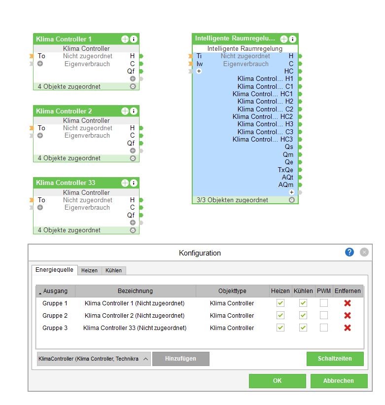

    Die Anleitung sagt ja: "Es können bis zu 3 Heiz/Kühlquellen konfiguriert werden." Allerdings habe ich als Ausgänge nur H, nicht H1-3 (genauso siehts bei mit HC und C aus).
    Wenn ich im Baustein Energiequellen wählen will, steht da " keine auswählbaren Energiequellen gefunden". Bei den Parametern finde ich auch keine Einstelllung der Heizkörper-Anzahl.
    Also was übersehe ich?

    Du musst den KlimaController Baustein einfügen
      • 4612
      Sollte somit klar sein:

        OK, Vielen Dank!
        Da wäre ich nie draufgekommen. Jetzt muss ich also für alle Räume, in denen mehrere Heizkörper sind diese sonst für mich funktionslosen Clima Kontroller einfügen, nur damit ich an der Raumregelung sie Ausgänge angezeigt bekomme. sehr strange....

          Muss man nicht, wen man mehrere Heizkörper in einem Raum hat, kann man die zugehörigen Ventile auch über einen Ausgang parallel verdrahten bzw. regeln.
          Gruß Michael
        • 4612
        Nein das hast du falsch verstanden. In dem Beispiel oben geht es um mehrere Quellen/Erzeuger in einem Raum.
        Mehrere Heizkörper/Stellventile hängst du einfach an den jeweiligen Ausgang parallel. Falls du andere Temperaturzonen im Raum hast brauchst du einen eigenen IRR.
