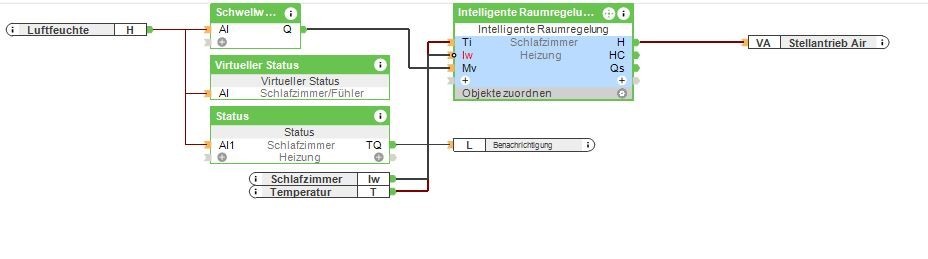

    Ich möchte meine Stellantriebe nicht nur über die Temperatur steuern sondern auch wenn zB. die Luftfeuchtigkeit zu hoch ist.
    Dies möchte ich darum machen da ich sehr heufig eine recht hohe Luftfeuchtigkeit im Schlafzimmer habe. Teilweise über 70%.
    Zusammengefasst möchte ich folgendes haben:
    Stellantrieb soll zu den von mir angegebenen Zeiten auf Konforttemperatur heizen (dies funktioniert an sich auch)
    Wenn die Luftfeuchtigkeit 65% übersteigt soll auch außerhalb dieser Zeiten für ca. 1-2 Stunden etwas geheizt werden.
    Ich möchte eine Push Benachrichtigung erhalten wenn der Schwellwert die 65% überschreitet (funktioniert auch, allerdings bekomme ich dann immer eine Meldung wenn sich der Wert ändert zB. von 65,5% auf 65,6% und das ist zu viel). Und einmal wenn wieder alles in Ordnung ist. Also der Wert wieder unter 65% ist.
    Zusätzlich soll nicht geheizt werden wenn das Fenster als geöffnet erkannt wird. (funktioniert an sich auch schon)
    Screenshot mit meiner aktuellen Einstellung habe ich angehängt.

      Wegen der Benachrichtigungen habe ich es jetzt so eingestellt:
      V1 I
      >=65 <100
      Ich bilde mir ein wenn ich nur >=65 einstelle ich dann gar keine Meldung bekomme.

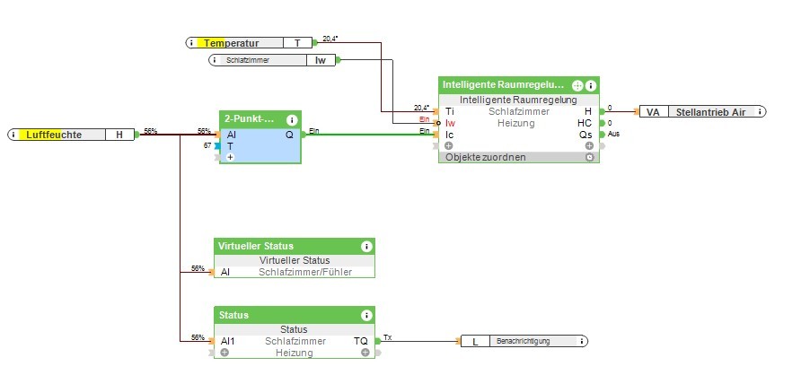

            Also ich habe jetzt einmal etwas geändert.
            Und zwar habe ich einen 2-Punkt Regler eingebaut.
            Dieser ist wie folgt konfiguriert. Sollwert 67 und Hysterese -2.
            Wenn ich das richtig verstanden habe sollte er ab 69% Luftfeuchtigkeit zum Heizen anfangen und bei 65% wieder aufhören.
            Leider fehlt mir hier aber noch ein Timer. Damit im schlimmsten Fall nicht den ganzen Tag geheizt wird.
            Kann das funktionieren? Ich bin derzeit nicht zu Hause damit ich das testen kann.

              Ehrlich gesagt weiß ich nicht was Du Dir darunter erhoffst wenn Du kurz heizt wenn die Luftfeuchtigkeit zu hoch ist. Physikalisch und Schimmelbildungstechnisch ist das Augenwischerei und sinnlos. Erst recht wenn Du tatsächlich nur kurz heizen möchtest. Beim Heizen entfernst Du kein Wasser aus der Luft. Du erhöhst die Lufttemperatur und senkst damit die relative Luftfeuchtigkeit. Die absolute Luftfeuchtigkeit bleibt die Gleiche. Da Du nur kurz heizt bleibt aber die Temperatur der Wände und Objekte fast gleich und es setzt sich trotzdem die Feuchtigkeit dran ab. Außer das sich die relative Luftfeuchtigkeit visuell geändert hat, hast Du nichts gekonnt. Die einzige Lösung ist da Luftaustausch. Lass Dir also ne Nachricht schicken und geh lüften.

                  Ok, danke für die Info.
                  Ich kenne mich damit einfach noch viel zu wenig aus.
                  Ich dachte ich kann mit Lüften und mehr Heizen die Luftfeuchtigkeit senken.
                  Dann lasse ich das mit dem zusätzlichen Heizen.
                  Das mit der Meldung zum Lüften habe ich schon eingerichtet.
