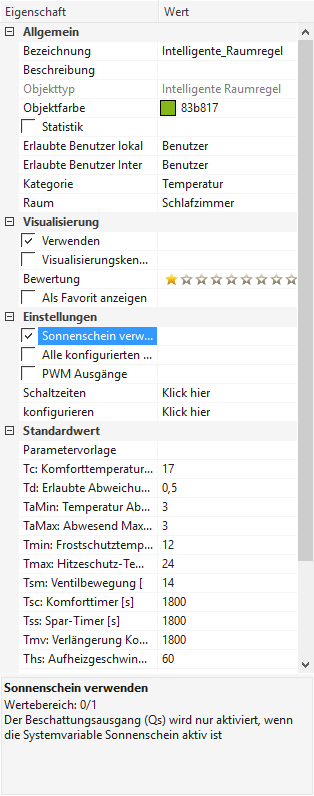

      hier zwei Screenshots aus der Config. Die Komforttemperatur steht auf 17°C mit erlaubter Abweichung um 3°C.

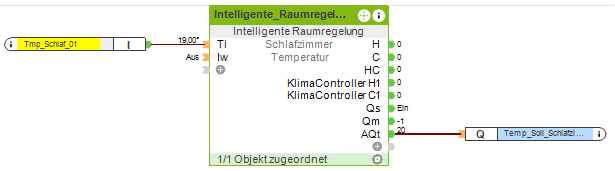

      Das System kühlt, da QM=-1 (freie Kühlenergie vorhanden, deswegen HC=0 und C=0)
      Und an AQt liegt die aktuelle Solltemperatur mit 20°C an

              Der IRRv2 agiert augenscheinlich erstmal korrekt, wenn man die Logik dahinter verstanden hat
              Folgendes Szenario ist mein Problem:
              Wenn ein Raum während der Heizperiode zusätzlich aufgeheizt wird, z.B. durch einen Ofen im Raum oder viele Leute, dann gibt der IRRv2 standardmäßig bei "Abwesenheit" als Sollwert Tc+TaMax aus und stellt über die Ausgänge noch die Kühlanforderung. Sobald "Anwesend" greift wird die Komforttemperatur ausgegeben.
              Macht meiner Meinung nach nicht viel Sinn, da grundsätzlich freie Kühlenenergie vorhanden ist und man ja der Heizung keine Temperatur höher als die Komforttemperatur mitgeben muss.
