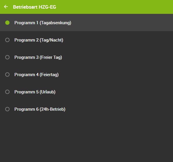

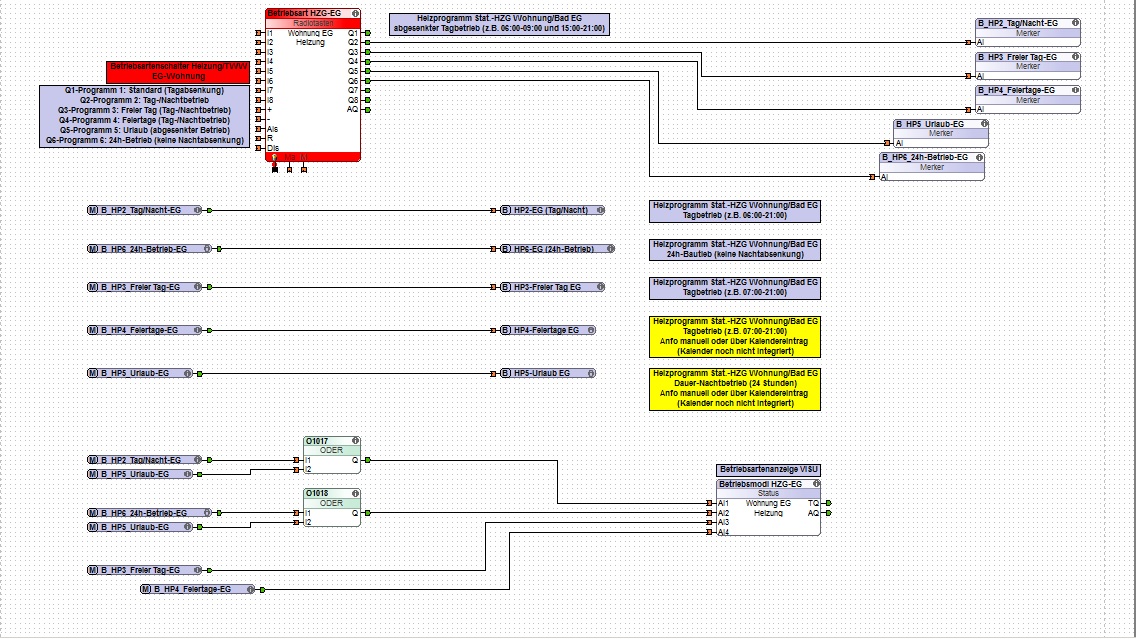

            Hallo Gotti84,
            Ich habe für diese Betriebsarten auch den Radiobutton in Verwendung. Als Beispiel meine Heizungsvorwahl der EG-Wohnung. Was wichtig ist, wenn Du die Betriebsmodi in das zugehörige Zeitprogramm integrierst, dass diese in der Reihenfolge zuerst abgearbeitet werden. Den unteren Statusbaustein habe ich zusätzlich in der VISU integriert, um in einem anderen VISU-Fenster die gewählte Betriebsarten anzuzeigen.
            Anmerkung: Die EG-Wohnung hat nur Heizkörper, bei einer FBH braucht es natürlich weniger Funktionalität.
            Gruß Michael
