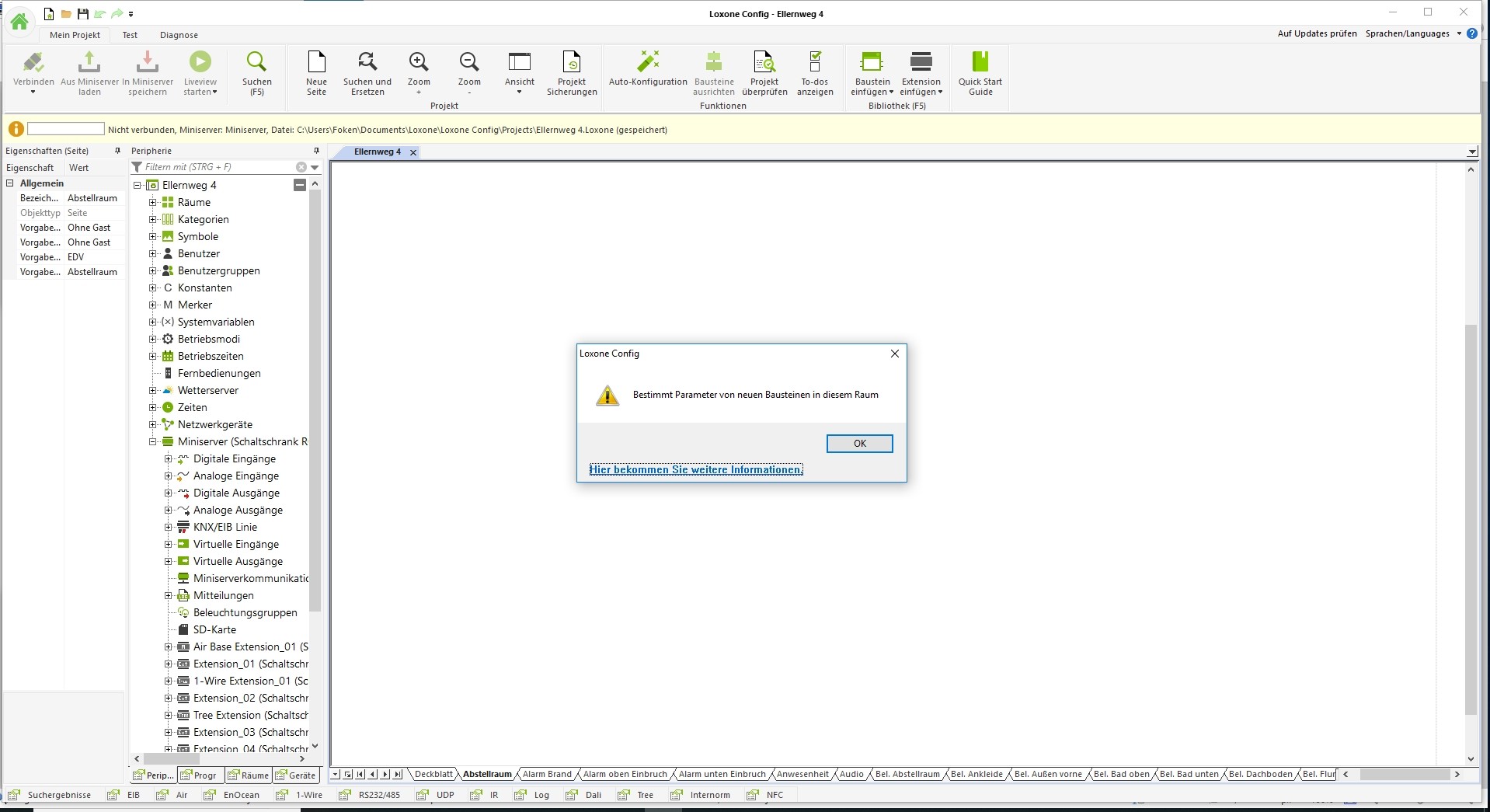

    Guten Morgen
    ich habe soebene meine Programm in der Config geändert und auf den MS gespielt. Nachdem ich mich mit der Config wieder auf meinem MS verbinden wollte, wurde mir folgender Fehler angezeigt:
    "Bestimmte Parameter von neuen Baustein diesen Raum"
    Jetzt ist keine Verbindung mehr zu meinem MS mehr möglich. Auch in der APP (Visu) werde ich aufgefordert mein Passwort einzugeben und da wird mit gesagt Benutzername und Passwort falsch.
    Mehr als 6 Verknüpfungen, einen Tausche Monoflop gegen Ausschaltverzögerung und in der Zeitschaltuhr Zeiten angepasst, habe ich gar nicht gemacht.
    Wo liegt hier nun das Problem?
    Schau, dass du dein Backup auf der Platte findest, um dein Programm erstmal zu retten.
    Dann würde ich beide Dateien an Loxone senden, was kaputt wurde.
    Der MS ist möglicherweise im Rettungsmodus. Probier in einem neuen Projekt, mit Standard-Credentials anzumelden.

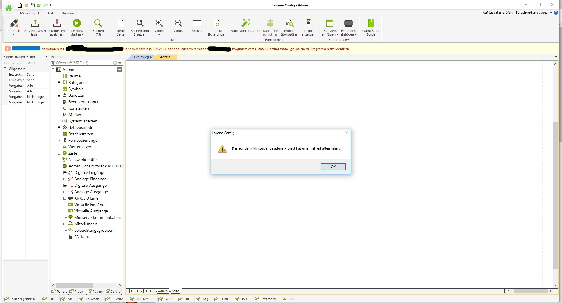

          Ob das Haus noch funktioniert weiß ich nicht. Bin nicht zu Hause
          Die Anmeldung als admin geht.
          Wenn ich eine neues Projekt anlege und das aktuelle runter laden möchte, wird mir auch ein Fehler angezeigt.
          Das aus dem Miniserver geladene Projekt hat einen fehlerhaften Inhalt
          • B@llou
            • 11.03.2016
            • 230
            Loxone kann mit dem Fehler auch nicht anfangen.
            Muss die SD-Karte Formatieren und den MS auf Werkseinstellung zurücksetzen.
