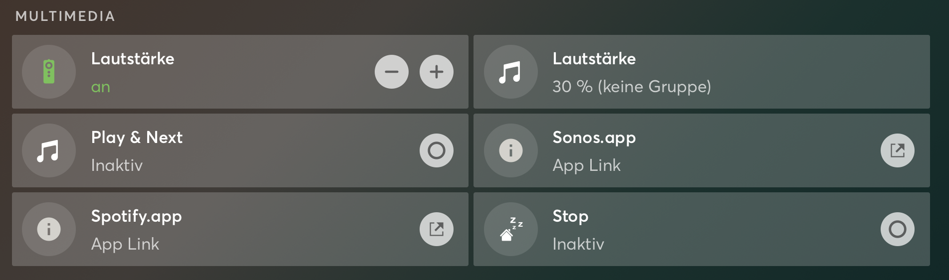

          Würde gerne die zwei Buttons, die auf eine andere App verweisen am Schluss haben.

            t_heinrich kommentierte
            romildo du Spielverderber, du hast leider Recht. :-(
            Spielverderber, dann mach doch mal ein " in der App vor die Beschreibung
            Dann hast Du einen Eingabeschutz für die Beschreibung und kannst diese in der App nicht mehr verändern
            Echt? Nicht das ich es bräuchte, aber gut zu wissen. ;-)

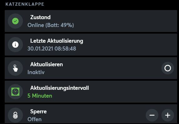

                  Also ich benutze ein spezielles Leerzeichen, ich glaube ALT + 255. Hier zum kopieren " " (hoffe das geht). Wenn man dieses als erstes in die Bezeichnung einträgt kann man mit weiteren normalen Leerzeichen sortieren. Einzig das spezielle Leerzeichen verschiebt den Text dann etwas.
                  Je mehr Leerzeichen um so weiter oben ist der Eintrag:
Ansichten: 942
Größe: 34,4 KB
                  Zustand ist so hinterlegt "......Zustand".
                  Aktualisieren so "....Aktualisieren"
                  (Die Punkte sind zum verdeutlichen, da das Forum auch die aufeinander folgenden Leerzeichen zusammenfasst)

                    Hab's probiert und es ging. Als ich dann noch einmal die Positionen mit mehr oder weniger der ALT-255-Space verändert wollte, machte er mir nur noch unterstriche sobald ich die Änderung belästigt hab ((
                    Das was Loxone hier abliefert ist unter aller Sau!
                  • dkieslinger
                    dkieslinger kommentierte
                    Du darfst nur als erstes Zeichen das ALT+255 Leerzeichen nehmen. Danach dann die ganz normalen zum sortieren. Und nicht das erste ALT+255 löschen, sonst werden alle umgewandelt.
