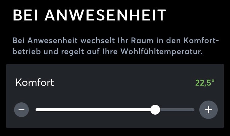

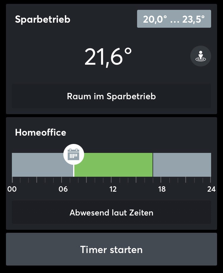

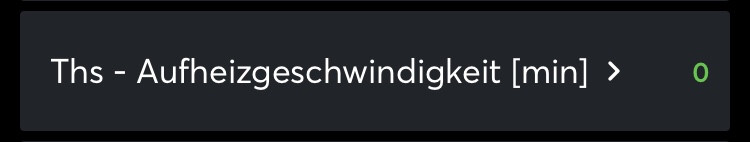

          Hallo tottia79,
          der Beitrag ist zwar schon "uralt" aber man soll ja die Suchfunktion nutzen und mich würde interessieren, ob Du oder jemand anderes zu Problem 1 eine Lösung gefunden hast?
          Ich habe exakt das selbe Problem:
          Ich bin im Homeoffice und mein Büro soll morgens um 7:30 Uhr angenehme 22,5 °C (eigentlich für meine Frau ;-) haben. Anstatt bereits vor 07:30 Uhr aufzuheizen öffnet der IRR erst um 07:30 Uhr die Ventile. Das hat zur Folge dass es im Büro eiskalt ist.
          Vor zwei Wochen hat das Aufheizen noch funktioniert, zwischenzeitlich hat sich Loxone aber dazu entschieden keinen Aufheizbetrieb mehr zu starten.
          Ich hab zur Erläuterung noch Screenshots aus der APP angehängt.
          Viele Grüße
          Michael

            1: Air-Stellantriebe haben eine Intervalldauer wo sie Befehle vom Miniserver empfangen (standard meistens > 30 Minuten = berücksichtigen und umstellen)
            2: FBH nie mehr als 1° absenken (viel zu träge)
            3: bei FBH nur eine Absenkung wenn länger als 24h abwesend...
            dann sollte alles klaglos funktionieren..
