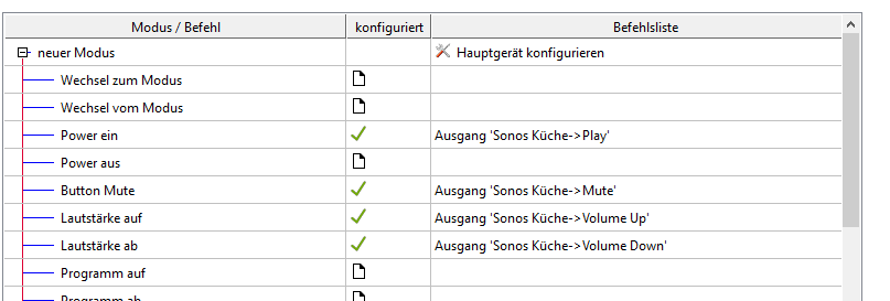

    habe schon viel gelesen leider komme ich nicht wirklich weiter bzw wie ich am besten anfangen soll!
    Hat einer von Euch eine Bsp. Datei wo ich mit Sonos eine Datei abspiele
    Vielen Dank

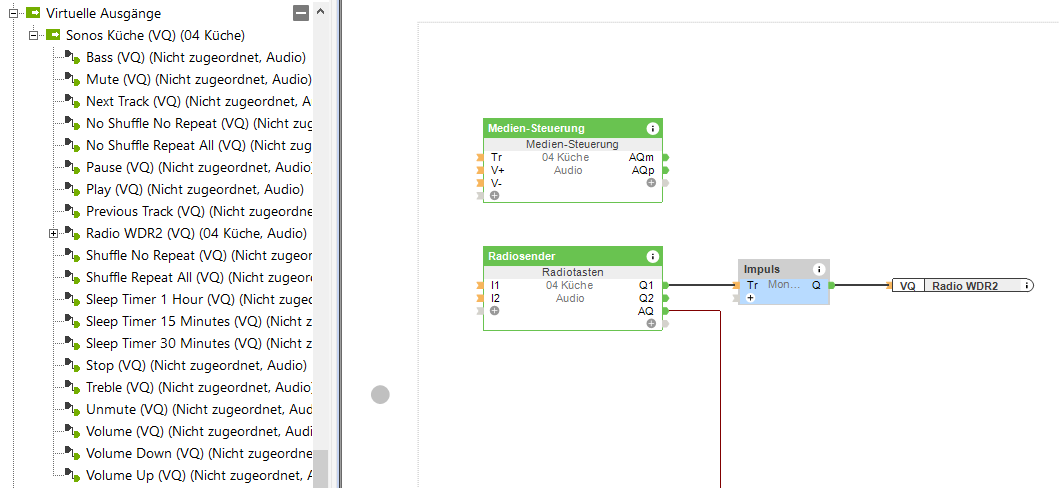

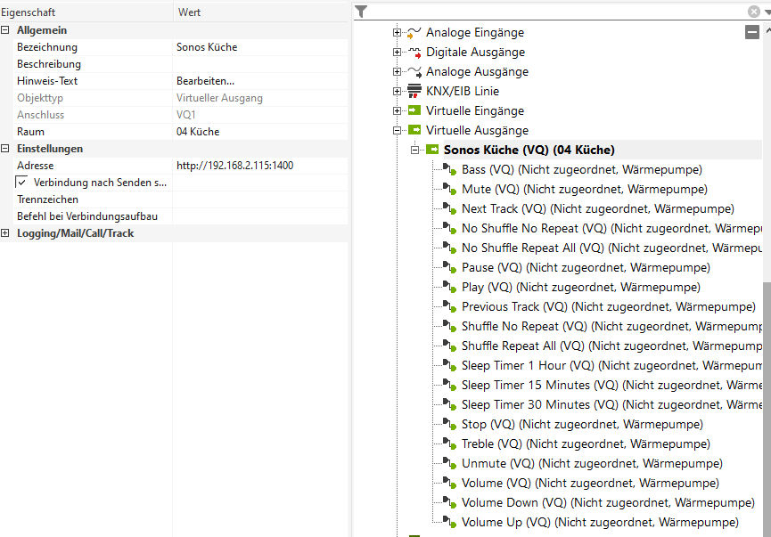

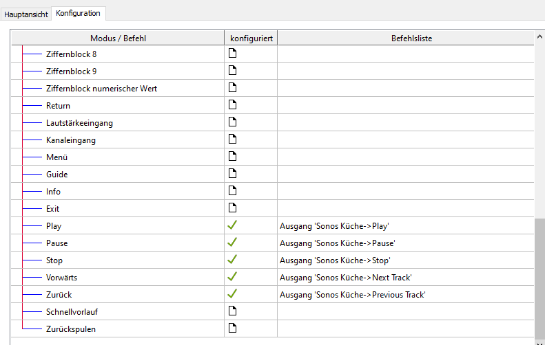

      Hallo noch mal,
      wenn ich ganz vorne anfangen würde!
      Virtueller Ausgang angelegt und die IP Adresse eingegeben.
      Wenn ich jetzt mit einen Click Radio 1 Live abspielen möchte ?
      Welche Bausteine / Verknüpfung benötige ich?
      Olaf
        • 5178
        Dann musst Du unter dem Virtuellen Ausgang noch einen Virtuellen Ausgangsbefehl anlegen.
        Die Einstellungen gemäss Beschreibung in diesem Link.
        Wenn du mit dem Sniffen nicht weiterkommst, kannst Du mir mitteilen um welchen Radiosender es sich genau handelt.
        Wenn Du es einfacher haben möchtest, würde ich das Loxberry Plugin Sonos4Loxone empfehlen.
        • Speik13
          • 06.01.2016
          • 163
          Hallo Romildo,
          habe jetzt über die Mediensteuerung Verbindung zu Sonos hinbekommen
          - an/ aus geht nicht aber lauter/ leiser funktioniert
          - habe ein Sender von eine Vorlage kopiert und bei wechseln auf den Sender hat es auch funktioniert

          Servus,
          nein nicht manuell! Play Stop Lauter Leiser funktioniert !!!
          Wenn Du Zeit haben solltest kannst Du mir 1 Live & Radio Neandertal schicken?
          Werde heute mir Loxberry bestellen Kann ich dann auch mit der Plugin ein Radio suchen?

              Servus,
              so Raspberry bestellt.:-)

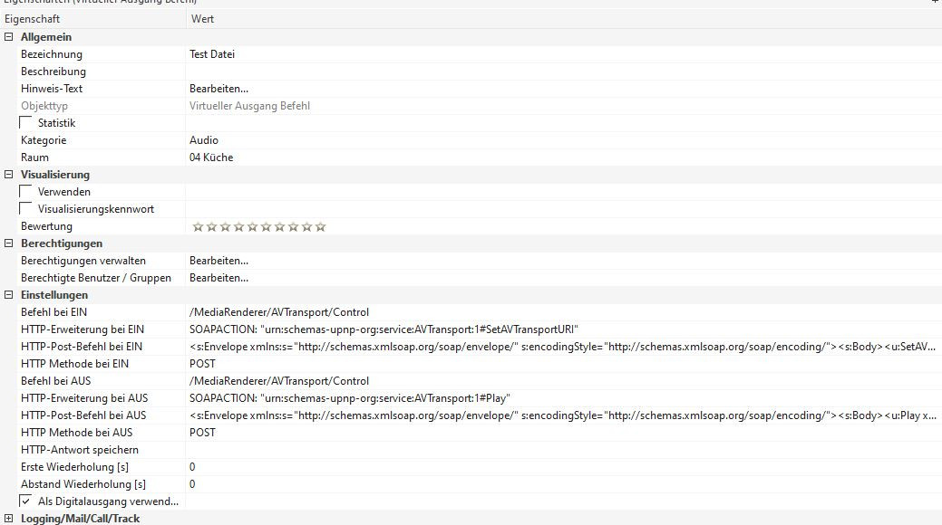

              Versuche aber eine Datei die im NW liegt abzuspielen, wenn ich an der Tür klingel.
              Kann mir einer dabei helfen.
              Sonos als Virtueller Ausgang definiert
              Danke Gruß
              Olaf
                Ist doch in #2 schon beschrieben.
                Damit Du sie aufrufen kannst muss sie in der Musikbibliothek vom Sonos sein.

              Servus,
              so habe es hinbekommen dass ich wie Radio eine Datei von den Fritzbox abspielen kann! Danke die Anleitung unter # 2 war Idiotensicher! Dazu eine Frage die Lautstärke einstelen für diese Datei?

                • 5178
                Zitat von Speik13
                ... die Lautstärke einstelen für diese Datei?...
                Bei Sonos gibt es nur eine Lautstärkeeinstellung, egal ob Musik aus MP3 oder von Radiostation abgespielt wird.
                In Loxone gibt es unter Sonos dafür die Befehle <Volume>, <Volume Down> und <Volume Up>.
                Du kannst über den Befehl <Volum> einen Wert an Sonos senden.

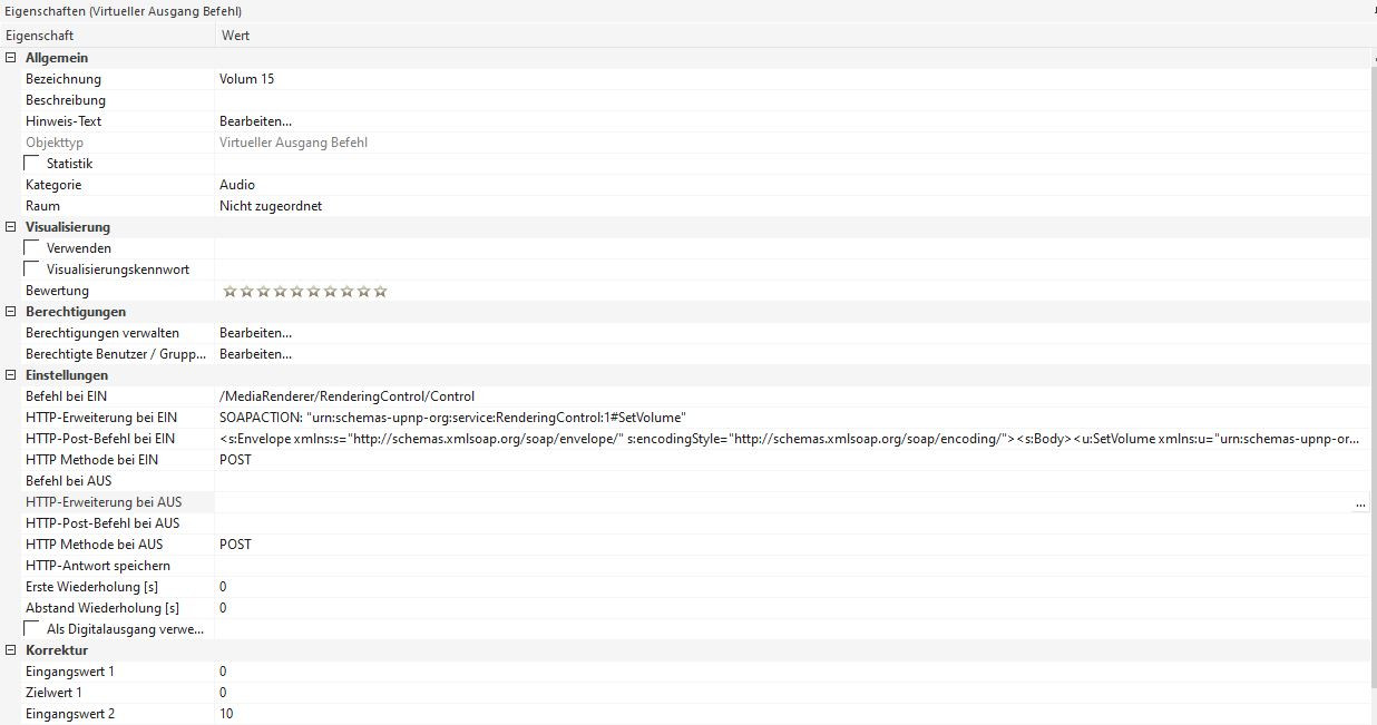

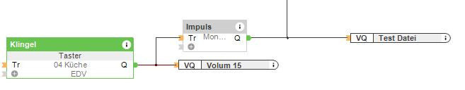

                  Servus,
                  muss noch mal stören.
                  wie bereits geschrieben möchte eine Datei Abspielen. Das funktioniert.
                  Bekomme es aber nicht hin dass es laut abgespielt wird?
                  Was mache ich falsch?
                  Grß
                  Olaf

                    Zitat von Speik13
                    Servus,
                    Grß
                    Olaf
                    Ach scheiße Volum 100!!! Danke
                      Ja, den gewünschten Wert sollte man schon mitgeben
                      Damit der selbe Befehl mehrfach in der Config verwendet werden kann, lasse ich den Befehl auf <v> und lege den gewünschten Lautstärkewert an den Volume Ausgang.
