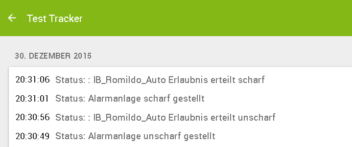

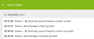

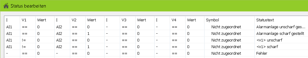

          Zitat von ichraffsnicht
          Hi Loxonauten.
          Dazu kam mir der Bedingte Statusbaustein in den Kopf, auf Analogeingang 1 den Textausgang von Berechtigungsbaustein, und an den 2. den Ausgang ob Scharf oder Unscharf, und dann halt entsprechend formatiert. nur leider kann ich anscheind keinen Text über den Analogeingang rein schieben.
          Wieso soll das nicht gehen?
Ansichten: 507
Größe: 12,1 KB
ID: 18219 Klicke auf die Grafik für eine vergrößerte Ansicht
Ansichten: 509
Größe: 11,9 KB

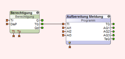

              hi Leute,
              ich hab heute mal den Code von maxw genommen, etwas bearbeitet, so das er für meine Zwecke dient.
              Funzt auch soweit, ich hab nur das Problem, das er den Text Mehrmals pro Sekunde in den Logger schreibt, obwohl der Wert sich gar nicht ändert.
              folgendes mache ich: immer wenn sich AQ1 ändert, wird der Text vom Texteingang bearbeitet, und je nachdem ob AQ1 1 oder 0 ist erweitert. dann wird der Text an TQ ausgegeben und in einen Logger geschrieben.
              hier der code:

                • 5178
                Hast du die Zeile
                e = getinputevent();
                absichtlich ausdokumentiert // ?
                Die ist genau dafür vorgesehen.
                • maxw
                  • 1412
                  Da sind mehrere Fehler drinnen.
                  • wie romildo schon sagte, die Zeile e = getinputevent(); ausdokumentieren ist keine gute Idee, weil da wird ermittelt WAS bzw. an WELCHEM EINGANG etwas geschehen ist, siehe Doku http://www.loxone.com/enen/service/d...#getinputevent
                  • dann vergleichst du sts, den WERT der an AI1 anliegt mit e. e ist aber nicht initialisiert (Zeile hast du ja ausdokumentiert) bzw. 0
                  • dann setzt du e gleich sts - wozu?
                  • du verstehst nicht wirklich was du machst, oder? Ich auch nicht :-)
                  Was meinst du mit: immer wenn sich AQ1 ändert ? Meinst du immer wenn sich AI1 ändert?
                  Wenn ja, dann probier mal folgendes
                  while(1) {
                      if (e == 2) {
                          // Der Wert an AI1 hat sich geändert
                          sts = getinput(0);  // hole Wert von AI1
                          str = getinputtext(0); // hole den Text
                          // Rest wie oben - leeres else kannst du löschen
                      sleep(1000);
