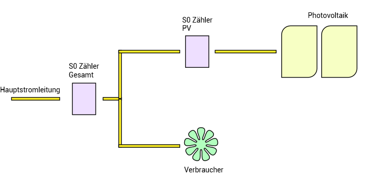

    Hallo Leute,
    Bei mir wird im Jänner eine Photovoltaik-Anlage installiert und ich beschäftige mich im Moment schon mit der Einbindung in die Loxone. Es wird kein Fronius oder Kostal Wechselrichter werden, da das von mir ausgesuchte System lauter kleine Wechselrichter direkt an den Paneelen hat (http://www.blue-solution.at/)
    Ich habe im Moment einen 3 Phasen S0 Zähler, der den Gesamtstromverbrauch des Hauses an die Loxone weiterleitet und bekomme einen weiteren S0 Zähler, der die Produktion der PV misst.

    Aber irgendwie scheitere ich an der Dokumentation der Loxone, wie ich jetzt die ganzen Werte an den Energiemonitor bzw an den Energiemanager anschließen muss, damit das Richtige angezeigt wird. Ich nehme an, dass ich Verbrauchszähler vorschalten muss? Bzw brauche ich dann wahrscheinlich eine Logik (wegen - Vorzeichen laut Baustein)?
    Wie gesagt, wahrscheinlich eine absolut Blöde frage, aber ich stehe da gerade am Schlauch (und testen kann ich nicht, da die Anlage erst im Jänner installiert wird)
    Habt Ihr da Ideen/Tips?
    Danke & LG,
    Andi
    • 4616
    Energiemonitor auf Objekteingang stellen
    Verbrauchszähler Erzeugung
    Verbrauchszähler Verbrauch
    S0 Zähler in den Verbrauchszweig und nicht als Summenzähler verwenden außer es wäre ein saldierender 2 Richtungs Modbuszähler/ Zählerinterface Air
    Aktuelle Netzsituation mit der Config darstellen
    https://www.loxwiki.eu/display/LOX/F...Wechselrichter
    Anbindung Verbrauchszähler Erzeugung per Objekteingang am Energiemonitor
    Leistung Verbrauchszähler Verbrauch für die Berechnung der Netzsituation heranziehen.
    Ist das eine Kleinstanlage oder warum setzt du Modulwechselrichter ein?

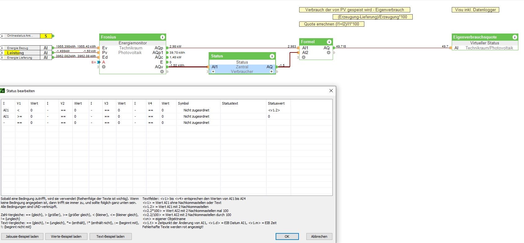

      Servus Alex,
      Danke für Deine Hilfe! Ich hoffe, so ist es richtig:
      Noch eine Kurze Frage: Wie kann ich den Eigenverbrauch ermitteln? (Für die Formel im Orangenen Notizzettel)
      Irgendwie ist dieses Thema zu verwirrend für mich, oder ich hab da einfach einen riesen Knoten im Hirn...

        • 4616
        Irgendwie zickt das Forum heute rum und ich kann deine Bilder leider nicht sehen und auch nichts dazu sagen.
        Den Eigenverbrauch ermittelt dein S0 Zähler im Verbrauchszweig.
        Falls es zu einem Überschuss kommt wird dein S0 Gesamtzähler nichts mehr machen und dein Eigenverbrauch ist gänzlich unbekannt

            • 4616
            Du kannst den Verbrauch im Haus wie gewünscht eben im Verbrauchszweig per S0 messen aber nicht an der Wurzel/Übergabepunkt.
            Anschauungsbild wobei Z1/Z2 der EVU Zähler ist http://www.kkopv.com/2014/09/berechn...nspeisung.html

              Danke für den Link! Ich glaube, jetzt kapiere ich es...
              Der Eigenverbrauch wäre also in meiner Config.oben:
              PV_EE_Gesamt - PV_EV_Lieferung.
              Dh die Eigenverbrauchsquote wäre
              (PV_EE_Gesamt - PV_EV_Lieferung) / PV_EE_Gesamt * 100

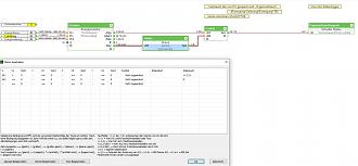

                  RiverRaid falls du es noch brauchst - hab es gerade für einen anderen User gebaut
