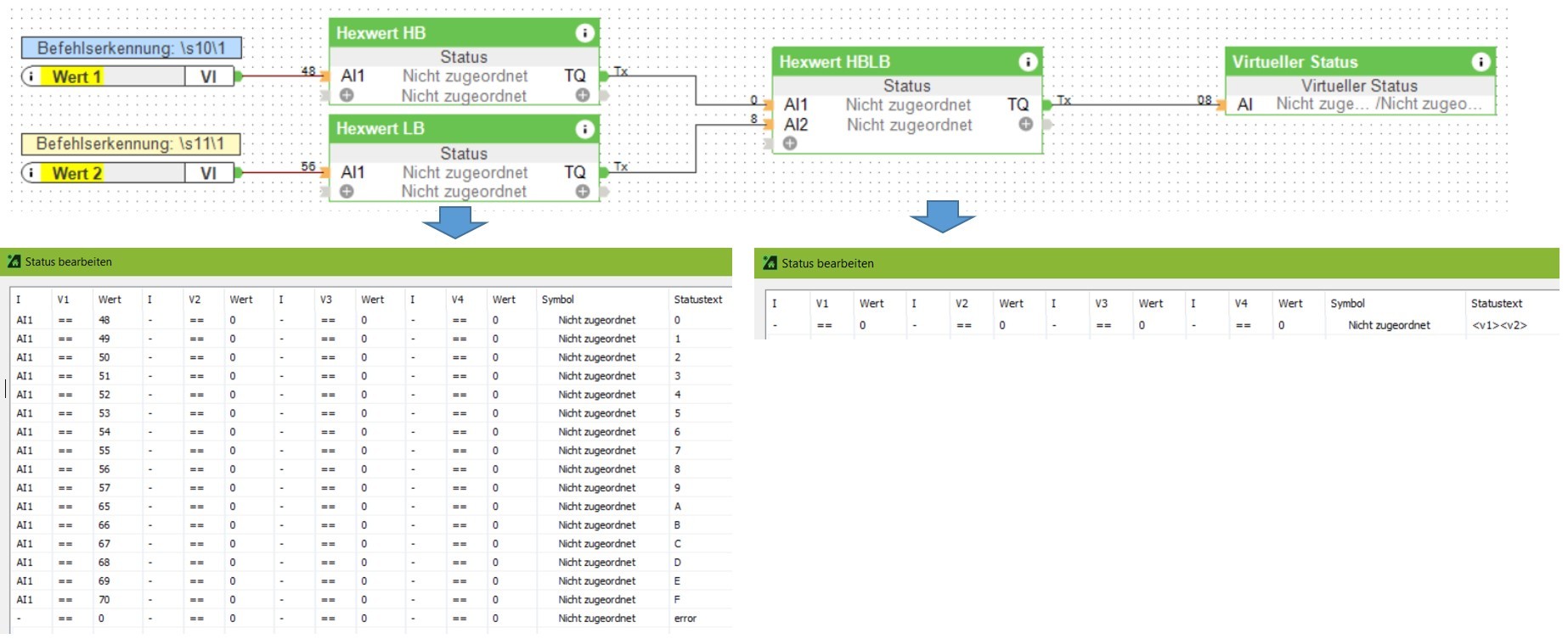

          Ich habe gerade eine ähnliche Aufgabenstellung...
          Ich muss aus einem UDP String 2 Stellen auslesen und bekomme es nicht hin.....
          A55A0B071C080D8001A0420B00B1
          Der Rest des String bleibt gleich, die 08 verändert sich je nach Batterie-Spannung.
          Ich bekomme es hin das er entweder die 0 oder 8 liest, aber nicht beides. (Simuliere das mit UDP-Tool)
          Wenn er nur die zweite Stelle liest wird die Batterie nie leer
          romildo
          Du verstehst doch diese verflu.... Befehlserkennung, die ich nicht in den Kopf bekomme. *grrr*
          • Tico
            • 31.08.2016
            • 1035
            Versuchen Sie vielleicht zwei virtuelle Eingänge -
            1. Befehlserkennung - \s10\1
            2. Befehlserkennung - \s11\1
            Für jedes Zeichen werden ASCII-Werte zurückgegeben. Kombinieren Sie dann Byte 1 & Byte 2 mit State Blocks.
            • Tico
              • 31.08.2016
              • 1035
              Ich war neugierig zu erfahren, ob ein TQ-Ausgang (Text) in einem Analogeingang verwendbar ist.
              Es scheint als "normaler" Zahlenwert gut zu funktionieren.
                hismastersvoice Tico hat recht, es wird nicht viel anders gehen. Ich hab grad am Test-MS und mit Command Recognition herumprobiert, aber ich hab keine Lösung gefunden, die 08 direkt als dezimalen Hexwert herauszubekommen.
                Wenn du zwei Befehlserkennungen machst, eine mit \s10\2 und eine mit \s11\1 und die Zahlen summierst, bekommst du den Dezimalwert-Wert von 0x3038h = 12344. Aber selbst das bringt auch nichts, weil der ASCII-Code nicht von 0-F aufsteigend ist...
                Mit \s10\h bekommst du nicht nur das 08 (dafür gleich in Dezimal 8), sondern 080D8001A0420B00B1 als Hexzahl.
                Und das waren dann auch schon alle Möglichkeiten. Also kombinieren, wie Tico sagt.

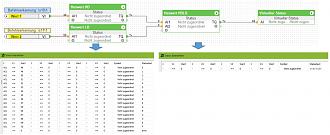

                  • 5178
                  hismastersvoice
                  Bei der Befehlserkennung sehe ich da leider auch keine andere Möglichkeit wie Tico und Christian Fenzl
                  Je nachdem wie Du danach die Werte benötigst, könntest Du für Dezimal einen Formelbaustein nehmen.
                  Für Hexadezimal könnte der Inhalt der Statusbausteine auf Hexadezimalwerte vereinfacht werden.
                  Ich bin mir sicher, dass ich Dir das nicht zu zeigen brauche, möglicherweise gibt es aber Leser welche das noch nicht kennen.
                  Hier mal ein Beispiel mit Inhalt für Hexwerte (in Grossbuchstaben).
Ansichten: 780
Größe: 219,3 KB

                      • 7661
                      Danke erst Mal die die ganzen Antworten.
                      Tico
                      Es ist ein Hex Wert, und hier sagt man du und nicht sie
                      • Tico
                        • 31.08.2016
                        • 1035
                        Ich war neugierig, noch eine Sache auszuprobieren.
                        Einzelbefehlserkennung - \s10\2\1
                        Dann in einen Formelblock.
                        ((int(I1 / 256) - 55) * int(log((int(I1 / 256) - 48) * 0,9 + 1)) + (int(I1 / 256) - 48) * (1 - int(log((int(I1 / 256) - 48) * 0,9 + 1)))) * 16 + ((I1 - int(I1 / 256) * 256 - 55) * int(log((I1 - int(I1 / 256) * 256 - 48) * 0,9 + 1 )) + (I1 - int(I1 / 256) * 256 - 48) * (1 - int(log((I1 - int(I1 / 256) * 256 - 48) * 0,9 + 1))))
                        Ich habe 08 in deiner ursprünglichen Zeichenkette durch eine Vielzahl von Hex-Werten ersetzt.
                        Alle Gutschriften gehen an Aleq.
                        https://www.loxwiki.eu/display/LOXEN...ng+to+a+number
                        Zuletzt geändert von Tico; 11.12.2018, 13:43.
                          Cool, ich wusste gar nicht, dass man damit zwei Wertübernahmen in _einem_ Befehl (\2\1) machen kann.
                        • 7661
                        Tico
                        Perfekt, so bekomem ich es hin.Danke...
