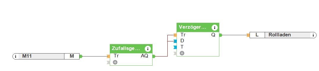

    Guten Morgen zusammen

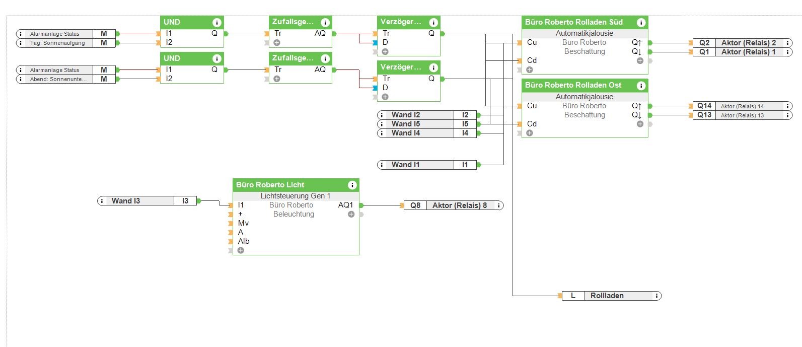

    Ich habe mein Loxone (Version 9.3.3.26) so programmiert, dass jeweils bei Sonnenaufgang und Sonnenuntergang alle Rollläden (in der Grafik ist nur 1 Zimmer abgebildet)
    komplett rauffahren respektive komplett runterfahren.
    Jeder Rollladen soll aber noch zufällig ein paar Sekunden warten, deshalb der Zufallsgenerator. So vermeide ich eine Überlast des Stroms und somit dass die
    entsprechende Sicherung schaltet.
    Das Ganze funktioniert genau 1x, also am Morgen und am Abend und danach nicht mehr. Machen soll er das jeweils bei eingeschalteter Alarmanlage, darum der Merker "Alarmanlage Status".
    Beim Zufallsgenerator gehe ich vom AQ-Ausgang zum "Tr" und "D" vom verzögerten Impuls. Wenn ich - korrekterweise - vom AQ des Zufallsgenerator mit "D" und den "Q"-Ausgang vom "UND"-Baustein mit dem "Tr" vom verzögerten Impuls verbinde, dann klappt es nur, wenn der Zufallsgenerator eine "0" oder "1" herausgibt.
    Ich weiss nicht was ich falsch mache.
    Könnt Ihr mir helfen ?
    Vielen lieben Dank.
    Gruss
    Roberto

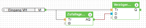

        Habe im Loxone ein kleines Beispiel zusammengebaut und hier kann ich genau das oben beschriebene Problem nachreproduzieren.
          • 5178
          Wie schon in #2 geschrieben kann es so nicht funktionieren.
          So sollte Dein Beispiel aussehen

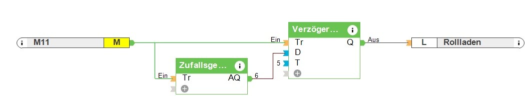

            Das habe ich ausprobiert, allerdings klappt es nicht. D.h. der Merker "M" wird gelb und sendet das "Ein" an den Zufallsgenerator sowie auch an den verzögerten Impulsschalter (Tr ist auf Ein).
            Allerdings bleibt "Q" immer auf "Aus".
            Wenn ich den Zufallsgenerator ändere und den Min Wert auf "0" und den Max Wert auf "1" setze, dann wird "Q" auch gelb. Alles grösser >1 geht nicht.
            Wo mache ich den Überlegungsfehler ?

                  • 5178
                  Habe die Schaltung nur kurz getestet und sie ging bei mir.
                  Aber schon möglich, dass der Baustein nicht mag, wenn zuerst der Tr auf ein geht und danach an D der Wert angelegt wird,
                  Also mach es so, dass die richtiger Reihenfolge eingehalten wird. Zuerst den Wert an D anlegen, dann den Impuls an Tr geben.
                  Dazu einfach einen zusätzlichen Verzögerten Impulses zwischen Merker und Tr einbinden.
                  D=T=0.1 müsste reichen.
                  • lasmarinas
                    • 12.12.2018
                    • 13
                    Fantastico. Vielen Dank. Genau so funktioniert es immer und einwandfrei.
                    Herzlichen Dank für den goldigen Hinweis und deine wertvolle Hilfe.

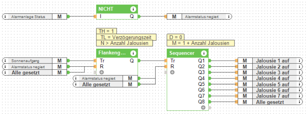

                          Also hier mal eine Variante ohne Zufallsgenerator mit festgelegter Zeit für den Sonnenaufgang.
                          Ich weiss ja nicht wie viele Jalousien die Sicherung verkraftet, normalerweise sollte das ja kein Problem sein.
                          Wenn es das also wirklich braucht, könnte man vermutlich doch einige zusammen als Gruppe schalten.
                          Für jede Gruppen würde ich einen Beschattung Zentralbaustein nehmen und die dementsprechenden Jalousien darin anwählen.
                          So hättest Du alles auf einer Zentralseite.
                          Da ich nicht weiss wie viele Gruppen Du benötigst, hier mal mit einem Sequenzer.
                          Wenn 7 Gruppen zu wenig sind, könntest Du dafür auch einen Radiotastenbaustein verwenden.
                          TH kann natürlich auch kleiner 1 sein, 0.1 reicht da vollkommen.
                          Klicke auf die Grafik für eine vergrößerte Ansicht  Name: VerzögertesEinschalten.png Ansichten: 1 Größe: 135,7 KB ID: 180775
