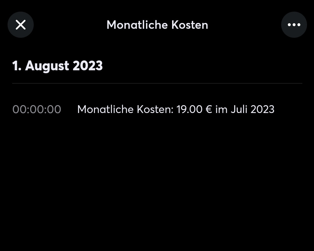

              Hi Michael,
              ich kann ja mal beschreiben, was ich machen möchte. Mir ist bisher keine bessere Möglichkeit dafür eingefallen.
              Ich möchte am Ende jeden Monats die Stromkosten (E-Auto laden) aus dem Wallboxbaustein in den Tracker schreiben. Mir reicht da also als Text "Juli 2023 - 19,50€". Der Zeitstempel wäre bei mir immer der Monatsimpuls (01.08.2023 00:00:00) und interessiert mich daher nicht wirklich.
              Aber wahrscheinlich hast du den Punkt den ich suche oben doch schon genannt. Mir wird gerade beim schreiben klar, dass ich im virtuellen Status die Statistik aktivieren kann und damit mein Ergebnis bekomme richtig?

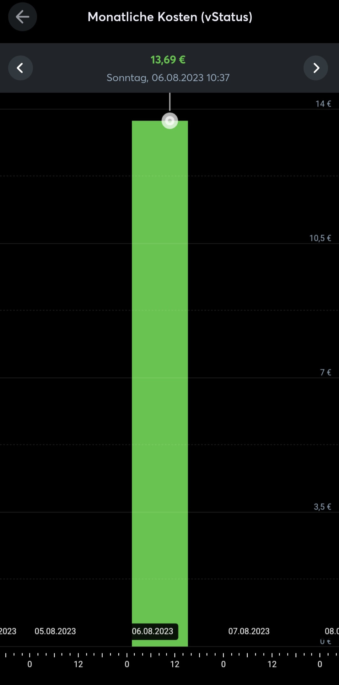

                • 84
                Okay, das führt leider auch zu keiner übersichtlichen Darstellung. Die Statistiken aus dem Wallbox-Baustein gefallen mir bisher am besten. Leider fällt mir kein Weg ein, wie ich die mit den Stromkosten reproduzieren könnte.

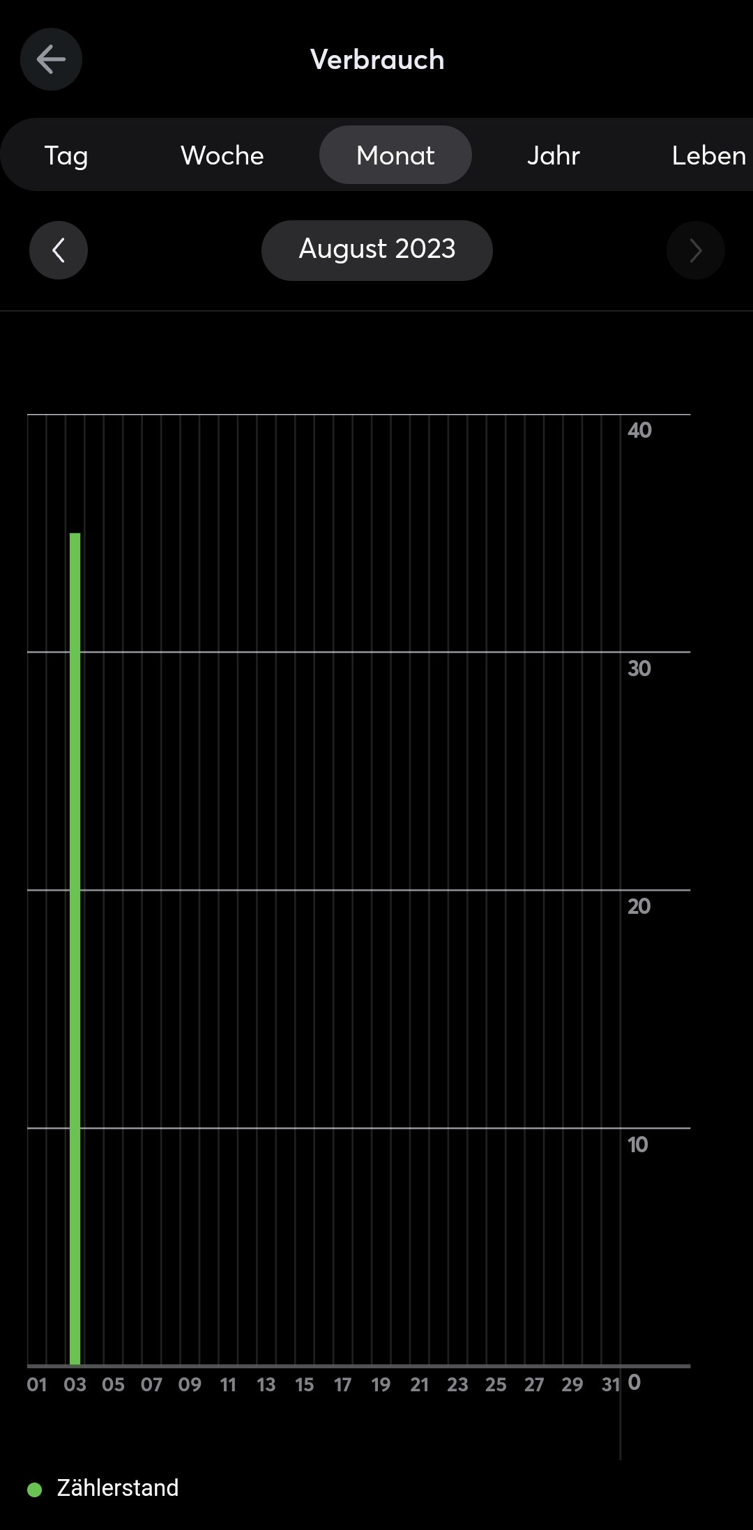

                  Hallo Saw,
                  für den virtuellen Status kannst Du zwar eine Statistik schreiben, aber das funktioniert nur für analoge oder digitale Signale. Text wird leider nicht in die Statistik geschrieben (gerade getestet). Solange Du aber nur den Wert von z. B. 19,50 (Euro) in die virtuelle Statistik schreibst, würde das funktionieren.
                  Eine elegantere Lösung innerhalb des Miniservers, um Text direkt in einer Tabelle zu schreiben, fällt mir leider nicht ein.
