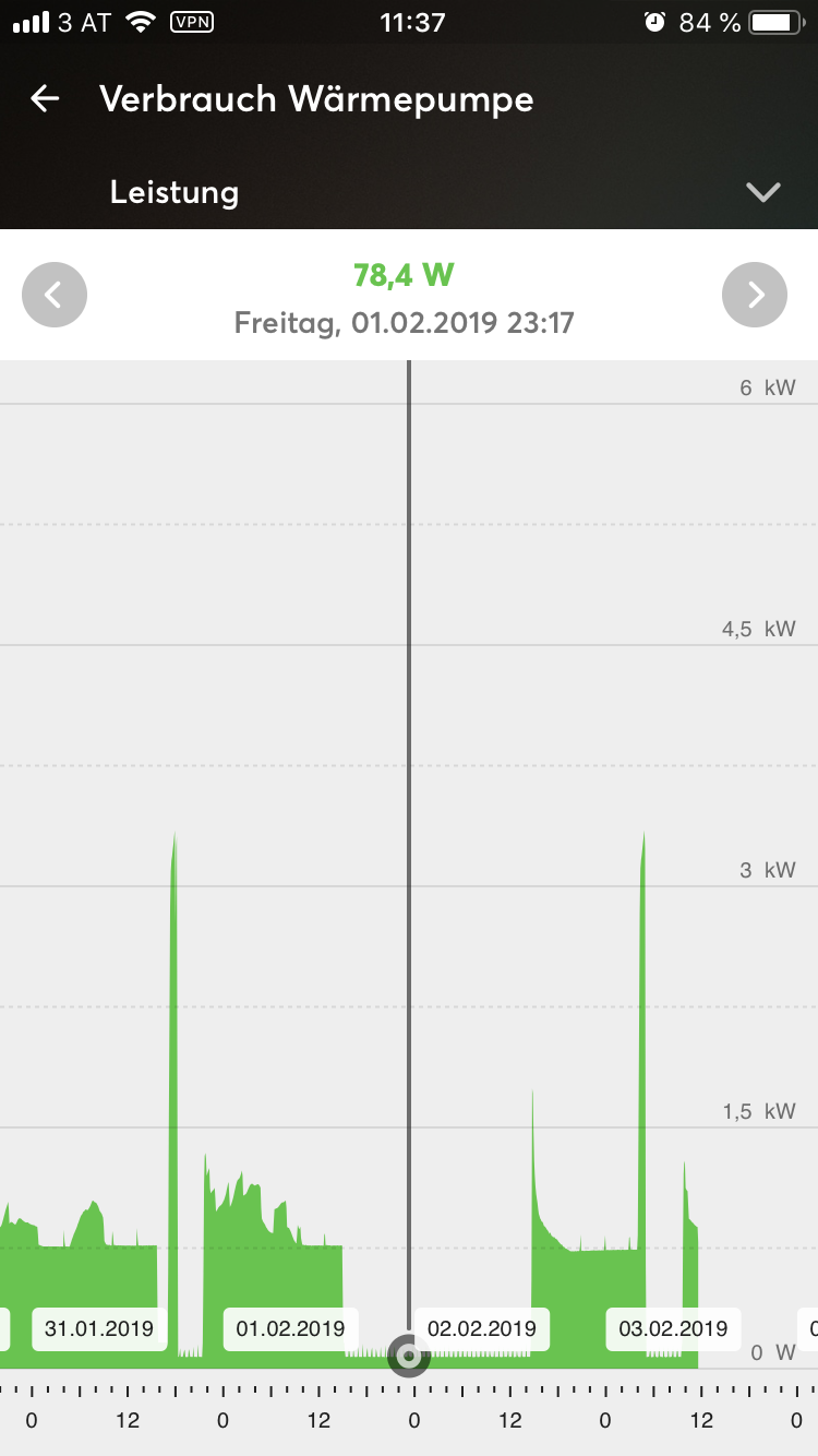

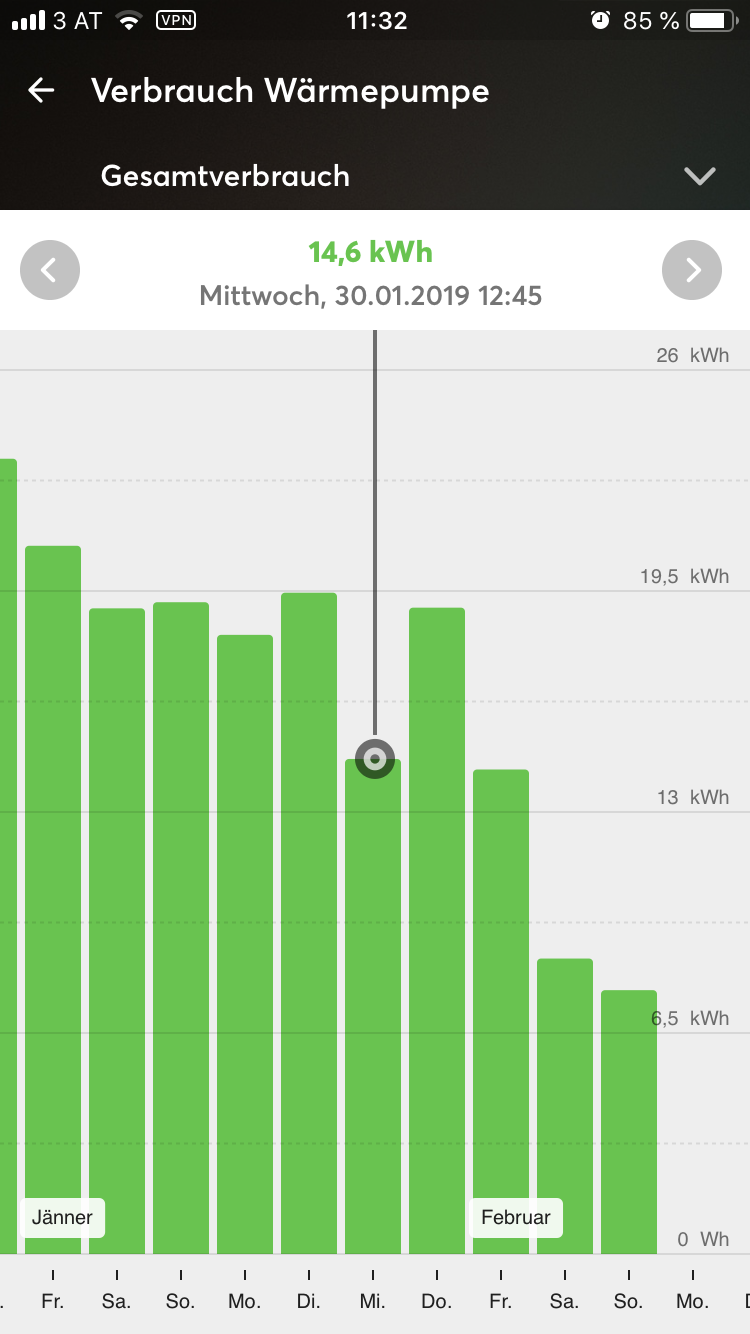

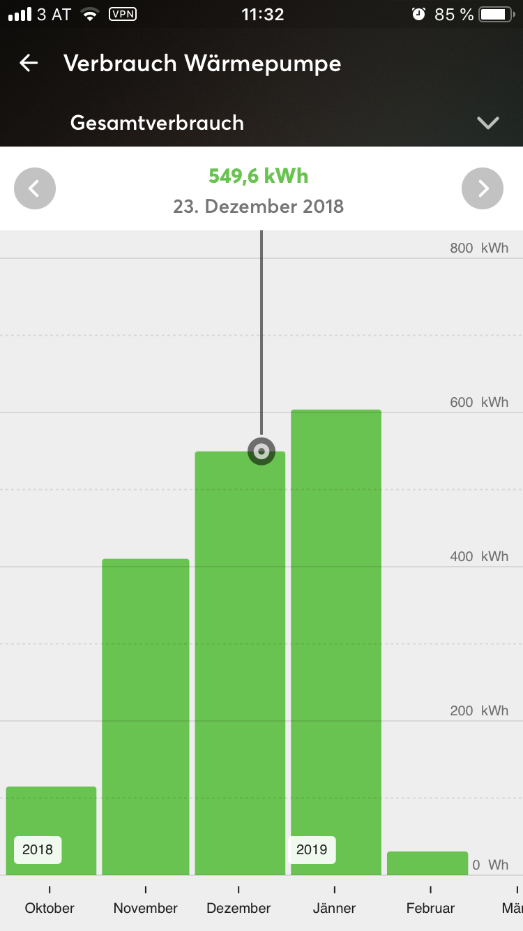

          Also ganz verstehe ich dein Problem nicht.
          Natürlich wird ein Wert nur geschrieben, wenn er sich ändert und nicht wenn er gleich bleibt. Und warum soll dann eine Auswertung des csv Exports nicht möglich sein?
          Ich habe zB meine Wärmepumpe (plus KWL) an einem eigenen Modbus Zähler und komme gut mit der Auswertung in der Loxone GUI aus, man kann ja reinzoomen und hat dann die Monats- oder Jahreswerte.
          Siehe meine Screenshots.

            Hast du dir das überhaupt schon mal angesehen?
            Du bekommst jeden einzelnen Tag, jeden einzelnen Monat, jedes einzelne Jahr solange du Aufzeichnungen hast. Also für 5 Jahr Aufzeichnung bekommst du 5 Jahreswerte, 60 Monatswerte und 1825 Tage in der GUI durch zoomen und scrollen.
            Und wenn dieses Tool für jede Sekunde einen Wert braucht, dann kannst du das aus dem csv Export ja in Excel entsprechend umrechnen.
