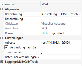

    hat jemand von euch eine Idee, wie ich diese Umschalter per TCP mit dem Miniserver ansteuern kann?
    Hier das Handbuch https://cdn.kramerav.com/web/downloa...r_vs-42uhd.pdf
    Auf die Weboberfläche komme ich und der Port 5000 ist auch offen.
    Vielen Dank im Voraus.

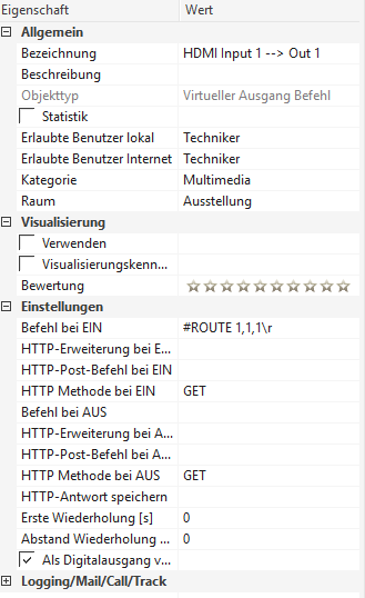

    Ich habe nun einen Befehl hinbekommen. Hier als Beispiel.
