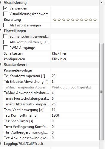

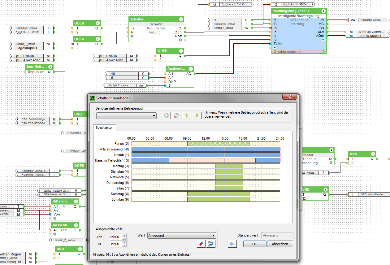

                      ich muß hier nochmals in dioe Runde fragen.
                      Ich komme mit dem IRR (GEN1 und GEN2) nicht wirklich zurecht.
                      1. "alter, dummer" Gaskessel mit integrierter Schaltuhr für heizung und WW
                      2. in jedem Raum Wandheizkörper mit Thermostaten
                      3. in Schlaf- und Wohnräumen Stellantriebe (loxone Air und kabelgebundene 0-10V)
                      4. jeder Raum der smarten Stellantrieb hat, hat auch einen Raumfühler sowie eine Fensteröffnungserkennung
                      5. Kamin-Ofen in der Diele "offen" zu allen Räumen
                      Nun zu den offen Fragen / Problemen
                      1. bekomme ständig Emails vom Server, dass meine Temperaturen nicht errreicht bzw. überschritten werden
                      2. habe für jeden Raum ein indivuelle IRR mit Schaltzeiten (Urlaub - Abwesend - Tiefschlaf, Mo-So Uhrzeit)
                      3. Über Taster (MDT2 oder anderen physik. Lox-Eingang) möchte ich manuell umschalten zwischen Warm und Nacht
                      4. wie bekomme ich die Info, welcher Modus (Spar, Warm, Tiefschalf) gerade aktiv ist, denn nur so kann ich umschalten
                      5. Schaltzeiten sind relativ, da man z.B. Schlafräume mal länger oder nicht so lange nutzt
                      6. kinderzimmer sind da absolut das problem, manchmal baucht man es eben warm und dann wieder nicht - einfach per Knopfdruck aktivieren, deaktivieren geht nicht so einfach
                      Komme mit der ganzen Sache einfach nicht klar, evtl. ist der IRR für meine "simplen" Wünsche zu smart und umständlich.
                      Habe keine Beschattung, Kühlung oder Ähnliches.
                      Wollte einfach nur die manuellen Thermostate gegen smarte austauschen, welche bei offenem Fenster abschalten, Zeitgesteuert die Raumtemperatur auf-/abfahren aber trotzdem simpel manuell einfach auf "wärmer" oder "kälter" zu drehen sind (bzw. mittels Taster zu steuern) und dies dann smart wieder rücksetzen
                      Habe mir schon überlegt diese ganze IRR-Sch... heraus zuschwmeisen und eine einfache selberbastellösung zu programmieren.
                      Hat Jemand so ähnliches schon umgesetzt?
                      Gruß HRA

                        • HRA
                          • 1045
                          der Grund für die Email ist mir klar, aber ich kann dies nicht deaktivieren. Eine Erhöhung der Differenz hat auch zur Folge, dass der IRR die untere Grenze schon als iO auslegt und das Ventil ausschaltet
                          Ich müsste alle heizzeiten inkl. Gaskesssel auf einander abstimmen und zusätzlich wissen, wann die Wärme vom kessel zur Verfügung steht
                          Das abstimmen der Zeiten macht aber widerum keinen Sinn, da ja im Kessel nur eine Zeit fürs ganze Haus vorhanden ist.
                          Auch die TAmin-Vorgabe benötige ich unterschiedlich, wenn fenster offen, dann kann die temp. auf 5° fallen, nachts ist Fenster immer offen, egal wie kalt es draussen ist. Wenn fenster geschlossen, dann soll die Temp nicht unter 14° fallen.
                          Hier Bsp. für Kinderzimmerprogramm
