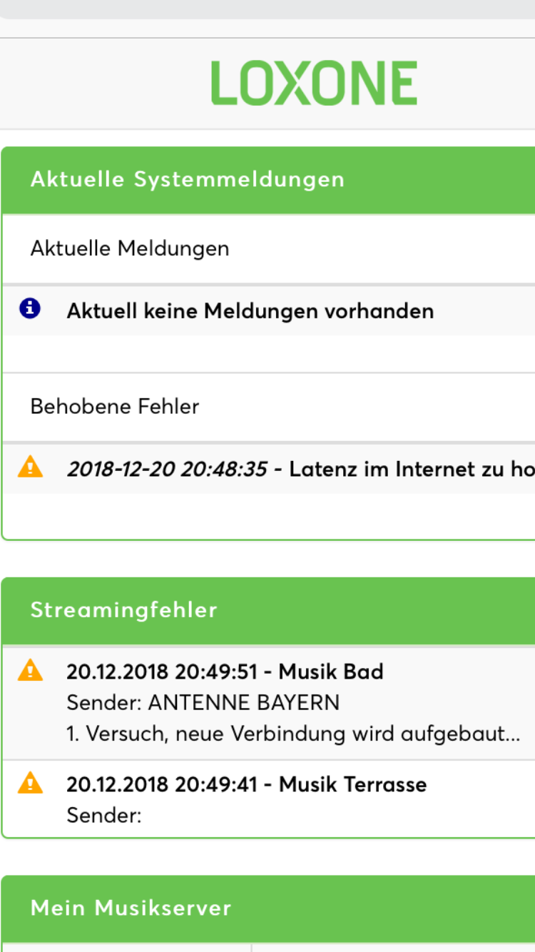

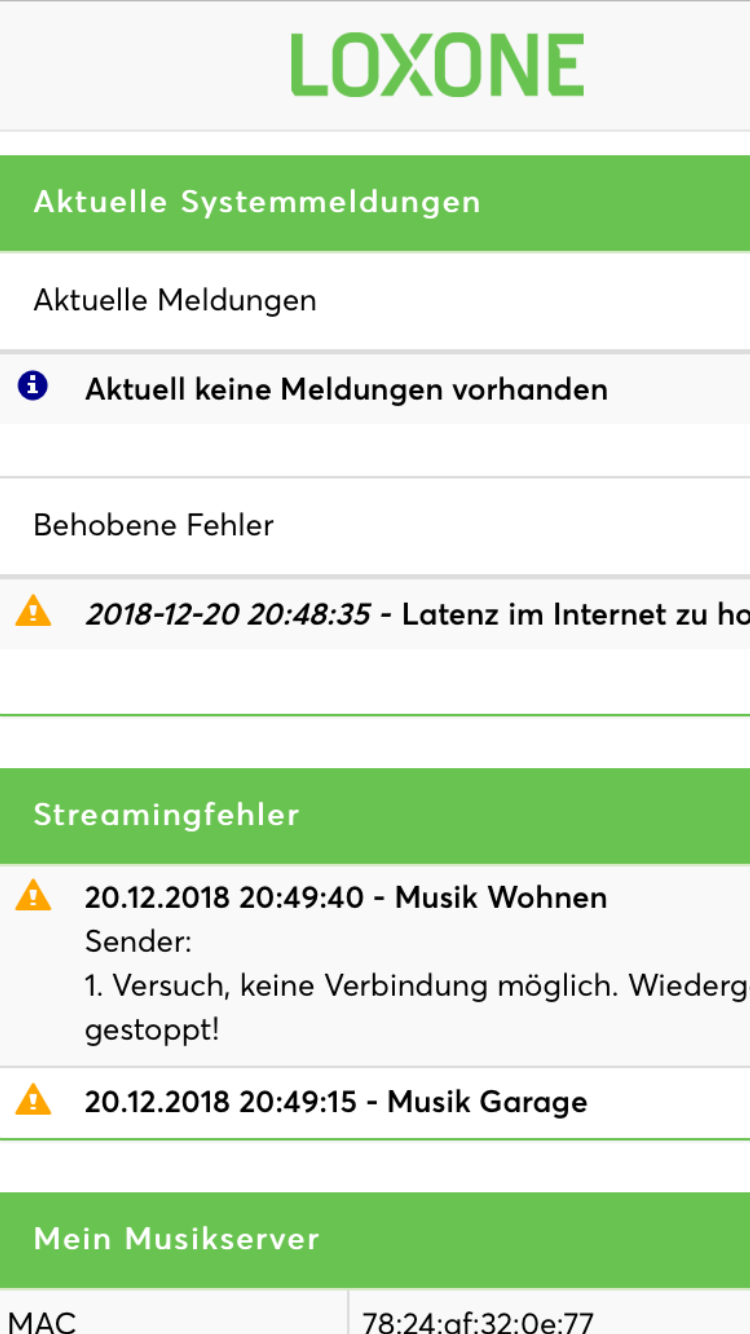

    Seit ca. 3 Wochen bekomme ich regelmäßig Systemmeldungen und Streamingfehler von meinem Musikserver.
    Systemmeldungen: „ Latenz im Internet zu hoch „
    und „DNS Server nicht erreichbar“
    Streamingfehler: „ Verbindungsfehler ...“ ( siehe Fotos)
    Das ganze läuft über einen Switch, KabelDeutschland und einer FritzBox.
    Heute ging sogar regelmäßig die Musik plötzlich in einer Zone aus was ziemlich nervig ist. Habe schon den Standardgetaway von 8.8.8.8 auf 1.1.1.1 geändert aber hat nichts gebracht.

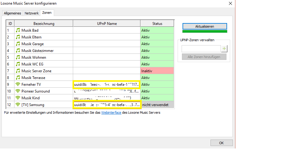

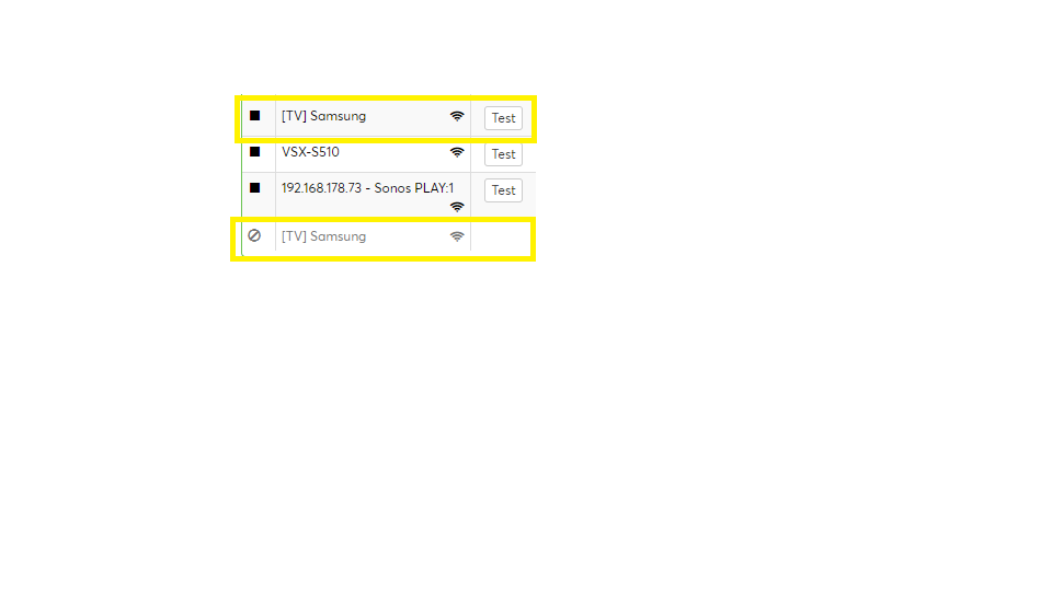

      Mir ist noch aufgefallen das es zwei gleiche UPnP Zonen mit dem gleichem Namen anzeigt!
      Wie kann ich diese UPnP Zone löschen?
