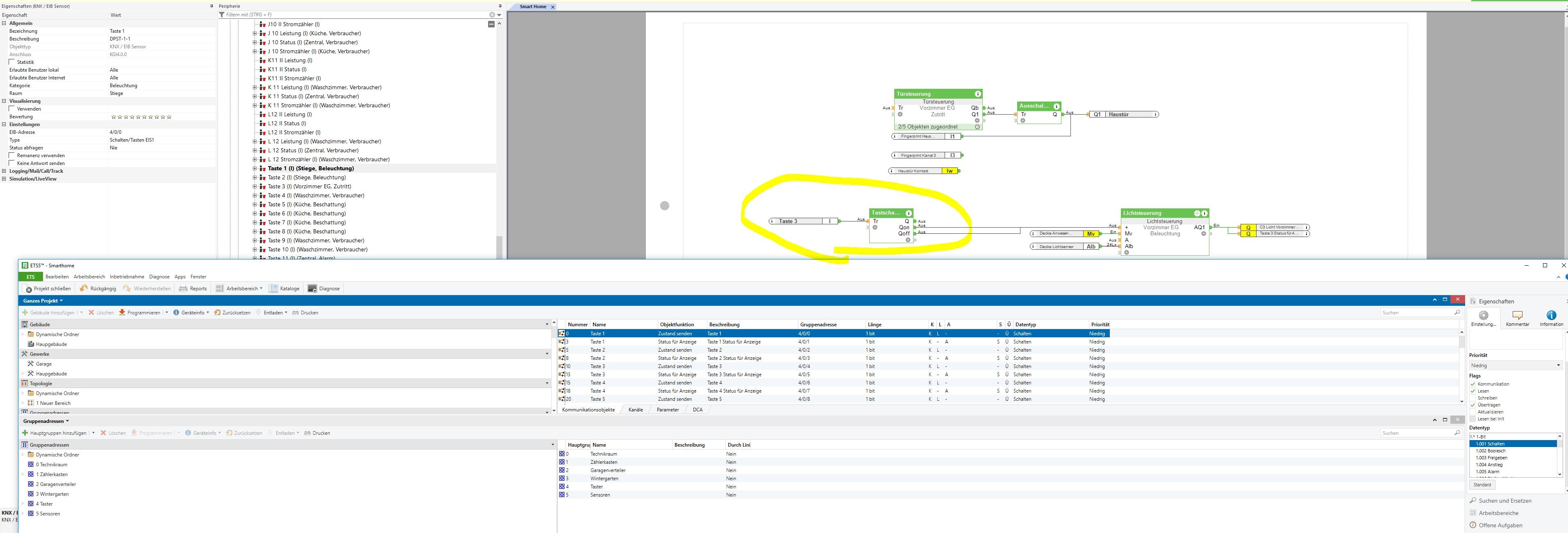

    Brauch mal kurz Eure Hilfe bitte.
    Ich möchte in der ersten Ebene beim Glastaster Smart die Lampe Ein/Aus Schalten und Dimmen sowie auch die Szenen weiter Schalten.
    Nun kann man bei den Smart Glastastern keinen Taster an sich Konfigurieren sonder nur Schalten.
    Könnte ich Taster Konfigurieren könnte ich die einezelen Gruppenadressen direkt beim Baustein verbinden meine ich.
    Ebene zwei verwende ich für die Raffstores, funktioniert auch
    Danke schonmal für die Hilfe

    Schau mal ob du mit dieser Lösung zufrieden bist für das weiterschalten von Scenen.
    Auf die Statusanzeige am Glastaster musst du aber dann verzichten.
    Klicke auf die Grafik für eine vergrößerte Ansicht  Name: Glastaster.JPG Ansichten: 1 Größe: 540,0 KB ID: 181935

        Gibt noch eine Version: https://www.loxforum.com/forum/faqs-...und-knx-szenen
