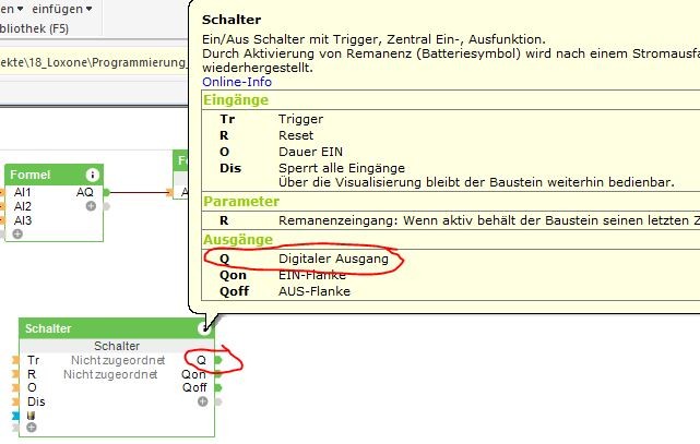

    reden wir vom Gleichen?
    Baustein Lichtsteuerung:
    wenn du vom Lichtsteuerbaustein redest, kannst du den AQ auch mit einem Q verknüpfen
    Baustein Schalter:
Ansichten: 380
Größe: 58,4 KB
    Zuletzt geändert von .:Chris:.; 22.12.2018, 17:40.

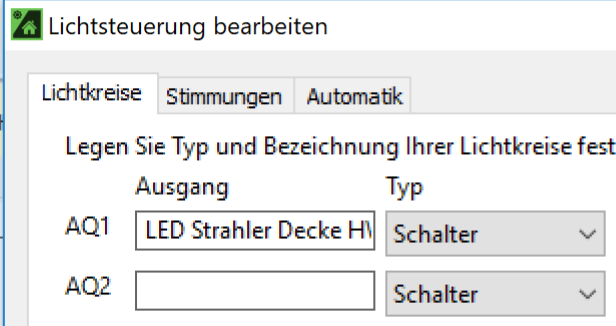

      Ich denke, er meint den Typ "Schalter" bei einem Lichtkreis (Bezeichnung des Tabs im Lichtsteuerungsbaustein v2). Links neben dem Lichtkreis steht doch der zugeordnete Ausgang, der diesem Lichtkreis zugeordnet ist. Wenn der per Default nicht angezeigt wird, dann einfach auf das "+"-Symbol klicken.
      Klicke auf die Grafik für eine vergrößerte Ansicht  Name: Bildschirmfoto 2018-12-22 um 20.53.29.png Ansichten: 1 Größe: 53,0 KB ID: 181928
      Hier also AQ1
      Node-RED: IKEA Tradfri
        Aber auch bei Dir steht AQ - wie komme ich zum digitalen Ausgang des "Schalters"?
        😳 was soll es denn sonst sein, wenn es als Schalter definiert ist? Ein Schalter kann nur 0/1 = digital
        Ich habe jetzt keine Config vor mir, doch ich glaube nicht, dass das bei der V1 anders heißt. Und schon wieder sind wir bei der Situation, bei der ich einfach nicht glauben kann, dass Du die bestehende Programmierung selbst gemacht hast und nun nur aufräumen willst.

      Ich meine den Baustein Lichtsteuerung Gen1 - da habe ich leider keinen Q gefunden
      • Jan W.
        • 30.08.2015
        • 1606
        Nein, der Lichtsteuerungsbaustein hat keinen Ausgang Q, siehe Doku https://www.loxone.com/dede/kb/lichtsteuerung/ . Die Ausgänge der Lichtsteuerung, die mit der Funktion Q eines Schalter-Bausteins vergleichbar sind, heissen AQ1 bis AQ8, weil die Lichtsteuerung bis zu 8 Ausgänge ansteuern kann. Der Screenshot von Dir ähnelt sehr meinem Screenshot aus Post #3 und falls ein Ausgang wie AQ2 nicht angezeigt wird, dann kann man den über das "+" Symbol ergänzen. Da hat sich zwischen der Generation 1 und 2 der Lichtsteuerungsbausteine nichts geändert.
