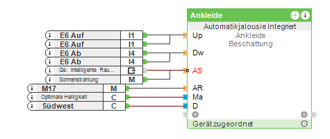

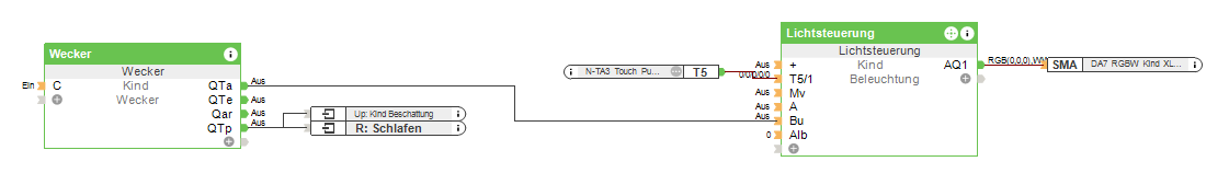

    Hallo Community, könnt Ihr mir sagen, was ich falsch mache? der Wecker löst leider nicht aus. Vielen Dank Klicke auf die Grafik für eine vergrößerte Ansicht

    Hallo, Du hast irgend etwas falsch gemacht, entweder im Wecker oder in der Lichtsteuerung.
    • cunarder
      • 01.08.2017
      • 217
      Was kann ich hier noch zeigen? Was benötigt Ihr noch?
        • 5169
        Beispielsweise die Einstellungen und die Inhalte der Bausteine.
        Häng doch mal einen Virtuellen Eingang an Bu von der Lichtsteuerung und schau ob es dann geht.
        Wenn ja, suchst Du den Fehler im Wecker wenn nein in der Lichtsteuerung.

          Wie kann ich einen virtuellen Eingang setzen? Was passiert dann? Was bedeutet eigentlich, wenn der Eingang durch klicken rot wird?
            • 5169
            Aber nur weil gerade Weihnachten ist. Die Dokumentation von Loxone solltest Du schon lesen.
            Im Peripheriebaum gibt es unter anderem "Virtuelle Eingänge". Wenn Du diese anklickst, kannst Du im Menü solche hinzufügen und auf die Seite ziehen.
            Diese verhalten sich dann wie "normale" Eingänge sind halt nur in der Software und nicht in der Hardware verfügbar. In der Simulation und auch in der App können die bedient werden.

              OK, viele Dank. Ich habe den Eingang gefunden und an Bu angeschlossen. Nun nehme ich an dass ich den in in der Softwareoberfläche auslösen kann? Wie kann ich das in der Simulation auslösen?
                • 5169
                Liveview mit manueller Wertänderung starten und auf den Eingang klicken.

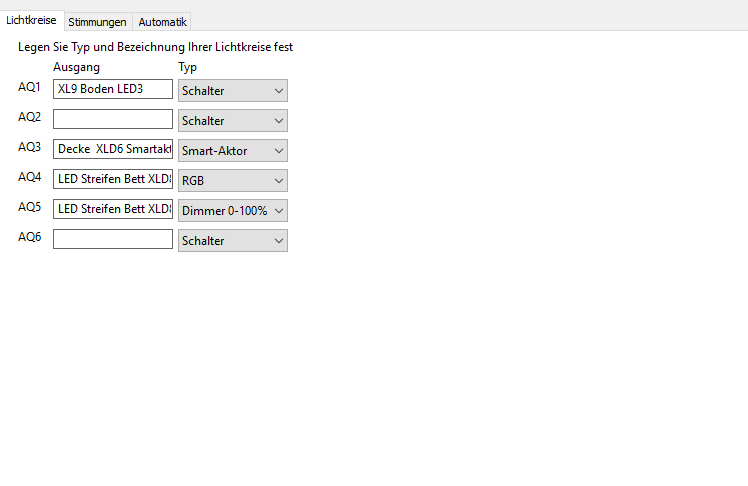

                  OK, alles klar. Anbei die Einstellung. Es wird nicht die Decke ausgelöst. Was kann es ein?

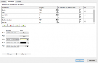

                    Die Stimmung die man da in Bild 1 sieht ist ja auch nicht die Wecker - Stimmung und was soll ich mit dem Jalousiebaustein?

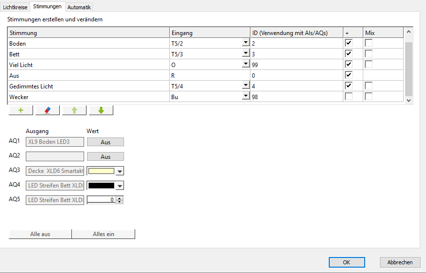

                      OK das war mein Fehler sorry. Wie wähle ich denn dann die Wecker Stimmung aus? Ich date die Zuordnung Wecker auf Bu wütrde AQ3 Decke schalten.

                        Im Ordner Stimmung markierst Du die Stimmung Wecker und schaust was beim Ausgang AQ3 für ein Wert eingetragen ist.

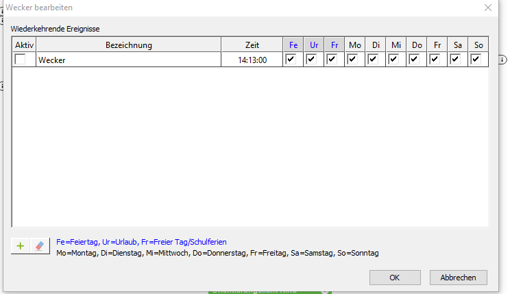

                          Super, vielen Dank. Ich habe den Eingang Bu erfolgreich gesetzt. Leider funktioniert der Wecker nicht. Es werden keine Impulse ausgegeben obwohl der Wecker an ist
                            • 5169
                            Der Impuls an QTa wird ja nur sehr kurz ausgegeben wenn der Wecker zum Läuten beginnt.
                            Du kannst einen Monoflop zwischen Wecker QTa und Bu Lichtsteuerung dazwischen hängen dann kannst Du den Impuls in der Liveview sehen.
                            Vermutlich wird halt in den Weckereinstellungen oder in den Weckzeiten was falsch eingestellt sein.

                              Also ich habe den Monoflop getestet, leider gibt der Wecker kein Signal aus. Man kann in den Einstellungen nicht so viel falsch machen. Habe keine Idee mehr.
