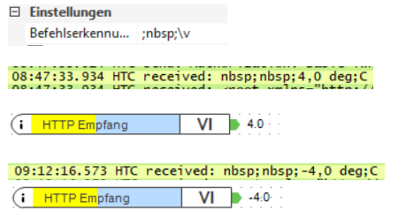

        Anbei zwei Anhänge:
        s2 zeigt die "Debuginfo" von Loxone
        s1 den output im Browser
        Versuche eine Position zurückzuspringen \s-1 waren erfolglos
        Gruss Schlauch
          Versuch mal
          ;nbsp;\v

          • 5178
          Mit \s6 bzw. \s7 überspringst du nur 6 bzw. 7 Zeichen.
          Wenn die Zahl nun Negativ ist, springst Du mit \6 vor das - Zeichen.
          Da das - Zeichen kein Wert(Zahl) ist, wird so auch nichts angezeigt.
          Wenn beim Überspringen nach 6 Zeichen bereits eine Zahl kommt, stimmt das aber nicht mit dem Bild in #4 zusammen.
          Da kommt ja eindeutig:
          nbsp;nbsp;4,0 deg;C
          rein.
          somit müsste die Befehlserkennung so wie ich in #4.1 geschrieben habe, sowohl bei Plus- wie auch bei Minuswerten, zum Ergebnis führen.
          Gerade nochmals getestet:

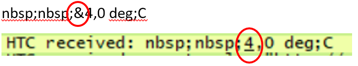

            romildo Das, was Loxone im Monitor ausgibt, ist sicher falsch, weil der html-Code für ein hartes Leerzeichen ist
            &nbsp;
            Das & wird vermutlich weggefiltert.

                Umgekehrt, ich meinte, er filtert es in der Anzeige des Monitors weg, es ist aber sicher da und deswegen müsste es in der Befehlserkennung mit & geschrieben sein.

              Vielleicht noch ein Hinweis.
              Wenn ein & kommt filtert es der Monitor weg, er macht dann aber ein _ unter den folgenden Wert.
              Klicke auf die Grafik für eine vergrößerte Ansicht  Name: HTTPWert&amp;.png Ansichten: 1 Größe: 58,2 KB ID: 183084
              Man könnte dann dieses Zeichen auch mit \s1 überspringen.
