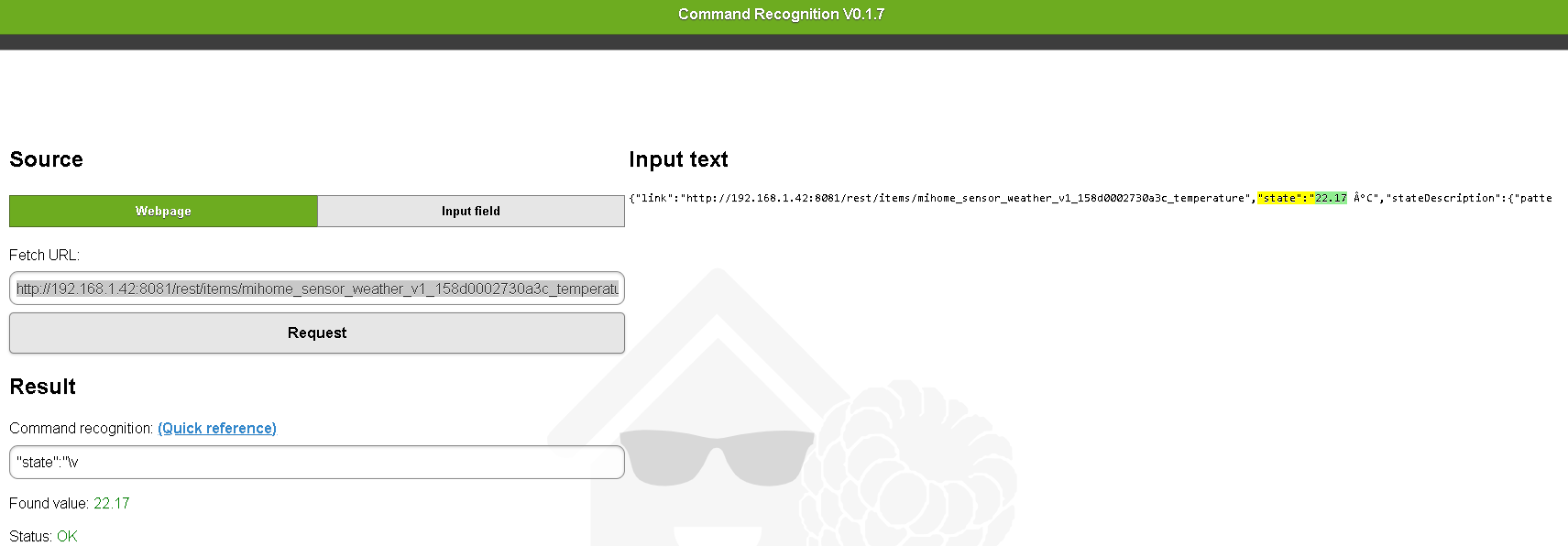

    Probleme bei Anbindung an REST Schnittstelle von OpenHAB

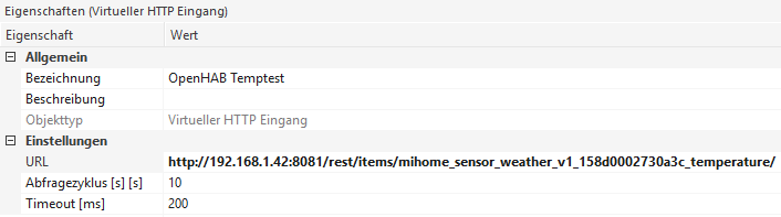

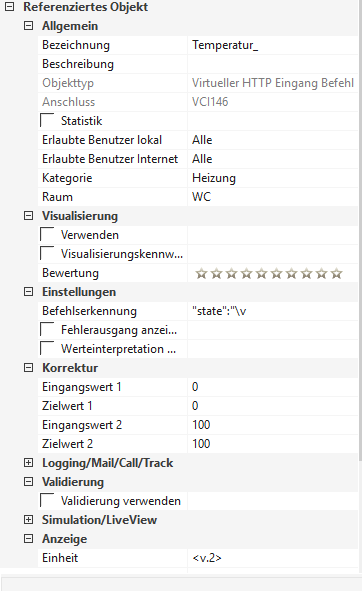

    ich möchte gerne Werte aus meinem OpenHAB in Loxone nutzen und würde dazu gerne die REST Schnittstelle nutzen. Leider will es mir nicht gelingen...
    Ergänzend zu den Screenshots ein paar Infos:
    • OpenHAB und LoxBerry sind auf unterschiedlichen Raspberrys im gleichen Netz, Loxone nutzt das gleiche Netz (damit denke ich kann man ein Authentifizierungsproblem weitestgehend ausschließen.
    • Ich habe verschiedene Werte aus der REST Schnittstelle probiert.
    Bin für jeden Tipp dankbar!
    • 6363
    200 ms timeout? Na, ich denke mal, dass da das Problem liegt. Der sollte schon viel länger sein.

      Habe es auf 8000ms hochgesetzt, leider mit dem gleichen Ergebnis... :/

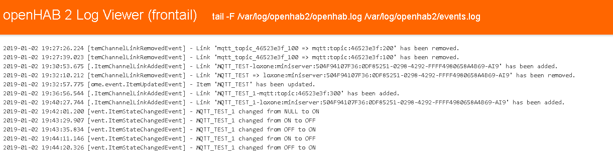

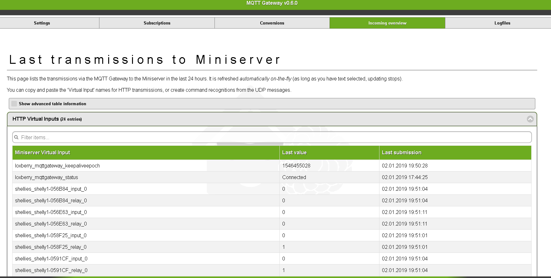

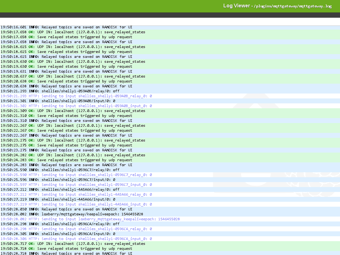

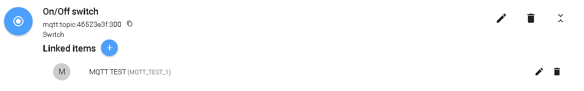

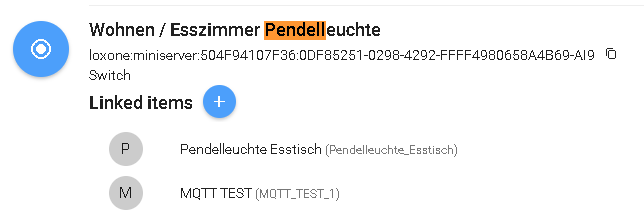

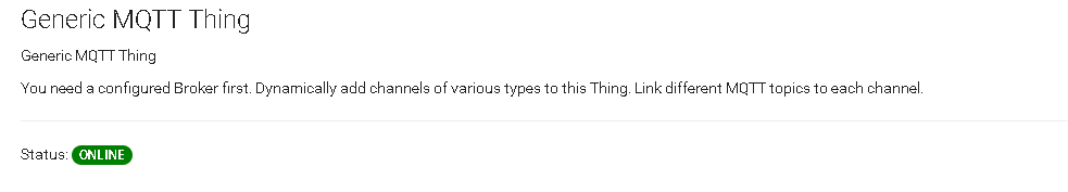

            So habe mich nun doch dazu durchgerungen das mit dem MQTT zum Laufen zu bringen...
            Ich nutze dazu das MQTT Gateway von Christian Fenzl auf meinem LoxBerry.
            Leider kommt im Plugin nichts an...
            Vielleicht kann mir jemand anhand der angehängten Screenshots einen Tipp geben.
            • philox
              • 16.06.2016
              • 280
              Screenshots Teil 2...

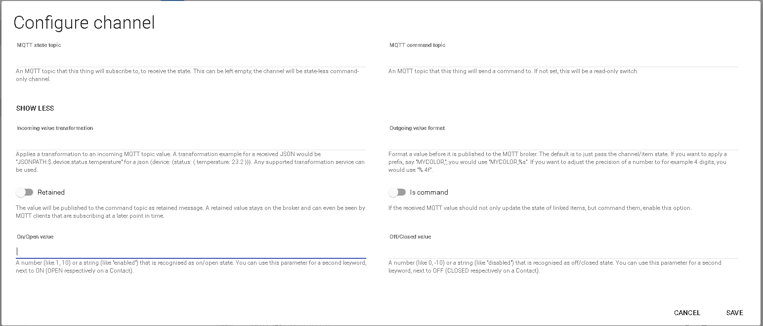

                Ich kenn mich mit OpenHAB garnicht aus, ich frag einfach so nach den Sachen, die ich so gelesen hab.
                Zuerst, mach im Plugin mal eine Subscription auf
                damit du wirklich alles hereinbekommst.
                Dann kommt die Frage, ist das das MQTT1 oder MQTT2 Binding? Beim MQTT2-Binding funktioniert das General-Übermitteln von Stati ganz anders wie beim MQTT1.
                Beim MQTT2-Binding wird optional auch ein eigener Broker mitgeliefert - bist du sicher, dass du mit dem Mosquitto vom Plugin verbunden bist, und nicht mit dem mitgelieferten OpenHAB-Broker?
                Wenn du die Items einzeln konfigurierst (und nicht mit einem generischen Senden/Empfangen), dann musst du in der Channel-Konfiguration wahrscheinlich zumindest ein Command Topic konfigurieren, damit das Item was sendet, bzw. einen State Topic, um in OpenHAB einen Status zu empfangen.
                So, jetzt hab ich viel mit Halbwissen herumgeworfen - jetzt viel Erfolg, und vielleicht findet sich jemand, der mehr Praxiserfahrung mit OpenHAB hat ;-) (oder du verstehst, was ich theoretisiert habe *gg*)

                  Das mit der Subscription hatte ich bereits (aus dem MQTT Gateway Thread).
                  Ich habe das MQTT 2.4 Binding.
                  Bin mir sicher das ich es mit dem Mosquito Broker aus dem Plugin und nicht mit dem OpenHAB Broker.
                  Bin in openHAB einfach noch zu grün muss mich da ein wenig einlesen, vielleicht bekomme ich es dann hin.
                  Dein "Halbwissen" ist gar nicht so weit von der Realität, hat mich an der ein oder anderen Stelle in die richtige Richtung geschoben.

                    Ich habe nochmal ein Versuch mit der REST Schnittstelle gestartet und dazu den Loxone Monitor angeworfen.
                    Dort bekomme ich folgende Einträge:
                    00007340 192.168.1.77    15:30:20.875 15:30:21.529 HTC read page 0 192.168.1.42 /rest/items/mihome_sensor_weather_v1_158d0002730a3c_temperature/ 8000ms
                    00007343 192.168.1.77    15:30:20.875 15:30:21.529 HTC send: Host: 192.168.1.42
                    00007346 192.168.1.77    15:30:20.875 15:30:21.529 TCP ESTABL  S 192.168.1.42/8081/236040250    sq:1553439391 59120 00159 GET /rest/items/             PSH     ACK=2807038678
                    00007347 192.168.1.77    15:30:20.875 15:30:21.529 TCP FindSocket: found existing socket 236 for Connection localhost:40250 <--> 192.168.1.42:8081
                    Es scheint das bei dieser Verbindung keine Daten ankommen, ich habe mal den Teil mit "found existing socket" versucht zu ergooglen aber ohne Erfolg.
                    Hat einer von euch eine Idee was das heißen könnte?
                    Bei anderen TCP/UDP Verbindungen des Miniservers kann ich die "Antworten" im Log des Monitors sehen, bei dieser nicht.
