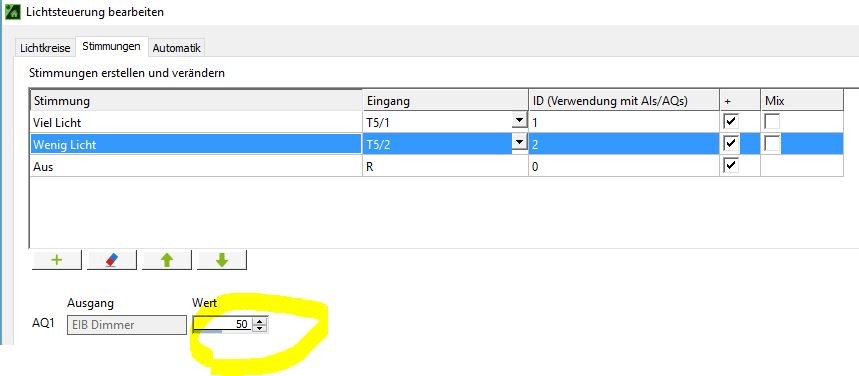

    Hallo Leute,
    ich stehe auf dem Schlauch! Ich habe im Flur meinen KNX Taster durch einen TouchPure ersetzt und bekommen es nicht gebacken das Licht zu schalten geschweigenden zu dimmen. Kann mir jemand einen Tip geben ?!?
    Vielen Dank.

    Moin...
    ... dann verbinde deinen TouchPure doch mal mit dem EIB Dimmer an Plus/Minus.
    Deinen PureTouch kann ich auf dem Screenshot nicht sehen. Wie soll das Funktionieren?

      Moin Peter, mir ist schon klar, dass es so nicht funktionieren kann. Wenn ich auf "+" verbinde geht das Licht schwach an aber nicht mehr aus und dimmen geht auch nicht.

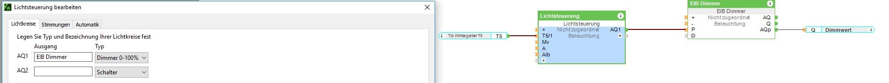

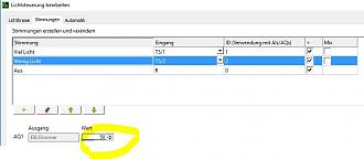

            Hab keinen KNX Dimmer aber ich würde es so machen damit ich verschiedene Lichtstimmungen über T5 im Baustein Lichtsteuerung aktiviere inkl. BWM Automatik und Betriebsmodus:
            Klicke auf die Grafik für eine vergrößerte Ansicht  Name: Dimmer.JPG Ansichten: 1 Größe: 41,4 KB ID: 184120
            Klicke auf die Grafik für eine vergrößerte Ansicht  Name: image_19188.jpg Ansichten: 1 Größe: 43,0 KB ID: 184121

              Vielen Dank Alex! Und sorry fürs hochschieben, in der Suche habe ich leider nichts gefunden.
