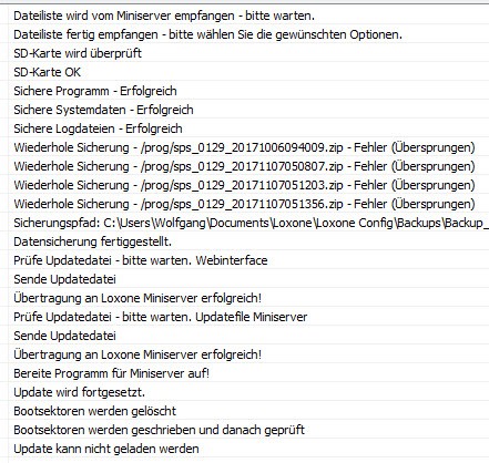

          Ich wollte soeben das Update durchführen. Zuvor habe ich wie empfohlen die "Airbase Extension" vom Strom genommen.
          Leider gab es beim Update ein Problem - siehe Screenshot :-)
          Woran kann das liegen ?
          Schon bei der Sicherung zuvor ist mir aufgefallen, dass er bei 4 Punkten einen Fehler meldet und diese überspringt - oder kann es sein dass bei mir diese Punkte nicht vorhanden sind weil ich z.B. keine Statistiken nutze ?
          Was mir auch aufgefallen ist:
          Obwohl ich meine "Mult Air Extension" vom Netz genommen habe scheint sie in meiner Config noch auf. Müsste ich diese hier manuell löschen ? oder wie wäre die Vorgehensweise wen man das Update im 1. Schritt ohne Extension machen möchte ?
            • 5173
            Zitat von Wolfgang67
            Ich wollte soeben das Update durchführen. Zuvor habe ich wie empfohlen die "Airbase Extension" vom Strom genommen...
            Wer ausser Dir hat das empfohlen?
            ...Leider gab es beim Update ein Problem - siehe Screenshot :-)
            Schon bei der Sicherung zuvor ist mir aufgefallen, dass er bei 4 Punkten einen Fehler meldet und diese überspringt - oder kann es sein dass bei mir diese Punkte nicht vorhanden sind weil ich z.B. keine Statistiken nutze ?...
            Im Verzeichnis prog sind Programmdateien, die haben nichts mit Statistiken zu tun.
            Bei jeder Programmänderung legt er eine neue Programmdatei an.
            Warum er die nicht sichern kann, weiss ich nicht, wenn er sie nicht lesen kann könnte dies Beispielsweise auf einen Defekt der SD-Karte hinweisen.
            so lange Du aber das Proogramm auf dem PC gesichert hast, brauchst Du diese auch nicht.
            ...Was mir auch aufgefallen ist:
            Die Multi Air Extension ist ein Air Gerät wie jedes andere und wird über den Miniserver bedient und auch upgedatet.
            Jede Config Version enthält auch die update Dateien der Geräte. Beim Update werden diese Dateien auf die SD-Karte kopiert und dann vom Miniserver den jeweiligen Extensions zugespielt.
            Die Multi Air Extension abzuhängen macht für mich keinen Sinn, dies aber wie üblich meine Meinung.
            Noch eine Bemerkung zum Programm.
            Möglicherweise hast Du auch die Bausteine, wie z.B. die Lichtsteuerung, beim ersten reinladen in die Config 10 konvertiert.
            Also den alten Lichtsteuerungsbaustein (heute Lichtsteuerung GEN1) in den neuen konvertiert.
            Der "Neue" verhält sich aber anders wie der "Alte".
            So lange Du aber die Programmdatei mit der alten Configversion noch gesichert hast kannst Du diese, bei Bedarf, nochmals in die neue Version reinladen und die Bausteine nicht konvertieren.

                  Hatte das hier mehrfach gelesen, dass man bei den Extensions kein Downgrade machen kann und deshalb das update zuerst ohne Extensions versuchen soll.
                  Ist wohl nicht so zuelführend.
                  Der Support hat mir inzwischen gesagt ich muss zuerst auf 9 updaten. Das versuche ich gerade.

                        War aber sichtlich auch nicht das Problem. Ein Update von 8 auf 9 hat zwar gemeldet dass es durchging, der Miniserver blieb aber auf der alten version.
                        Anscheinend war wirklich die SD-Karte das Problem. Mit einer am PC in der Config V10 neu formatierten Karte ging dann das Update durch. Die Air Extension ist auch schon auf V10, gerade führen alle "NanoIOAir" ein Update durch.
