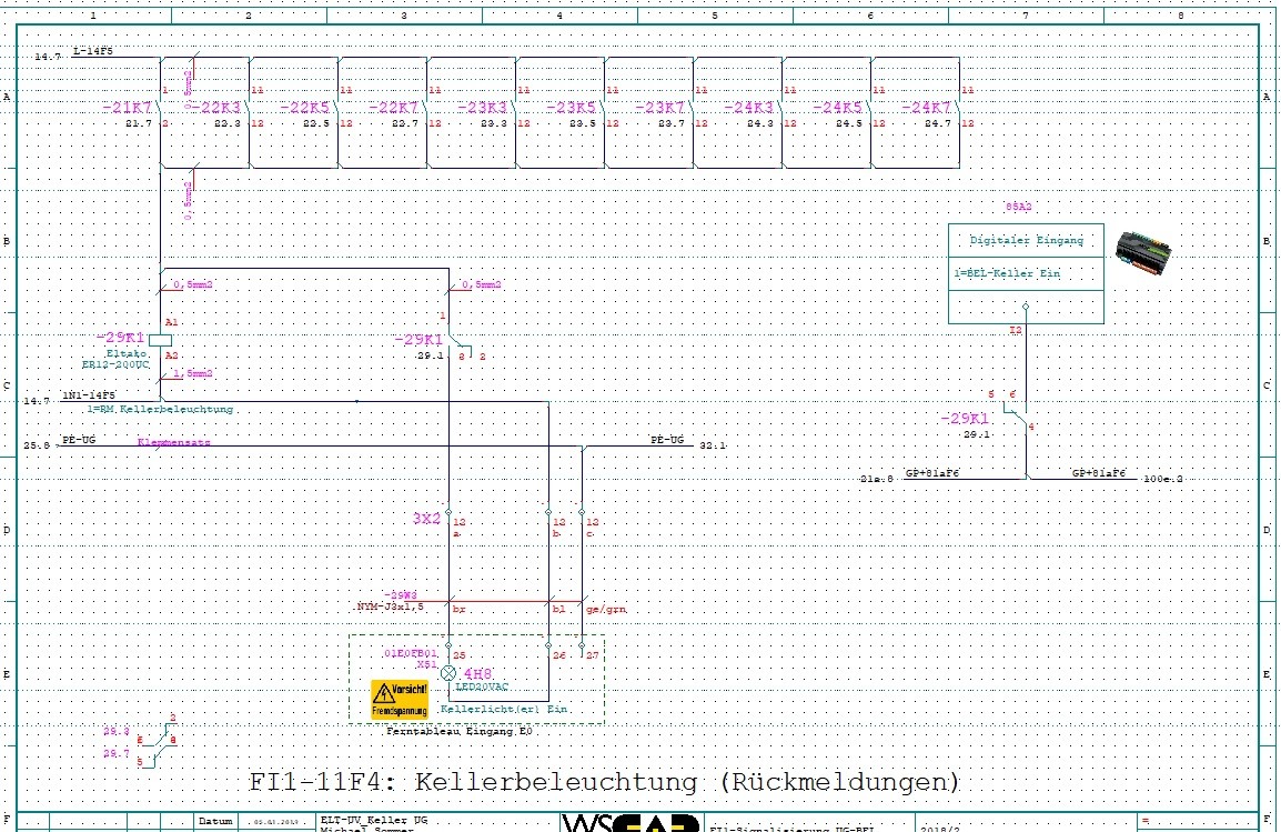

    Dies ist mein erster Beitrag hier im Forum. Deshalb stelle ich mich kurz vor.
    Ich bin gelernter Betriebselektriker mit Zusatzmodul Prozessleittechnik und arbeite als Instandhalter für CNC Maschinen in einem Großbetrieb.
    Ich plane für heuer einen Neubau mit Loxone Steuerung,habe mich mit der Software ein bisschen vertraut gemacht, die Räume angelegt etc.
    Nun zu meiner Frage an euch.
    Ich möchte die Lichtsteuerung über Loxone "Autark" realisieren, sprich, das Licht sollte auch bei evtl. defekter Steuerung auch funktioniern. Dazu möchte ich ein 2poliges Stromstoßrelais verwenden. Auf einem Schaltausgang das Licht (230V) und auf dem anderen 24V als abfrage für die Loxone als DI.
    Über einen DO möchte ich parallel zu meinen Tastern das Stromstoßrelais schalten. Sodass ich das Licht über die Taster oder über das Webinterface ein oder auschalten kann.
    Dies sollte doch möglich sein, da die SPS den zustand des Relais weiß oder?
    Ich bin aber nicht draufgekommen welchen baustein ich brauche damit damit ich über Interface schalten kann.
    Ich hoffe ich habe das halbwegs verständlich geschrieben.
    Schaltplan habe ich gezeichnet. Diesen könnte ich noch posten sollte es relevanz haben.

    Könnte so klappen aber hab es nicht getestet!!
    Klicke auf die Grafik für eine vergrößerte Ansicht  Name: Stromstossrelais.JPG Ansichten: 1 Größe: 22,7 KB ID: 184009
    Lampendraht geht gleichzeitig auf ein 230VKoppelrelais das die 24V auf einen digitalen Eingang schaltet - das wäre dann der aktuelle Status.
    Den Status übergibst du einen EIB Taster.
    Der Tastschalter gibt dann einen Stromstoß für den Stromstoßschalter. (1sec)
    In der Visu gibst du nur den EIB Taster frei.
    Aber ehrlich ob der Aufwand es wert ist?
    Meine 230V Lampen hab ich auf KNX mit Notbedienebene umgerüstet (Aktor MDT AMI Kanalpreis ca. 25Euro, Taster auf MDT Binäreingang Potentialfrei Kanalpreis ca. 14Euro)
    Bedenke das die Koppelrelais in Summe auch eine Leistung/Verbrauch haben - insbesondere die immer eingeschaltet sind.
    Für deinen Gedanken brauchst du für eine Lampe ein Koppelrelais und einen Stromstoßschalter. Rechne das auf die jeweiligen Kanalpreise um.

      Habe darüber nachgedacht und jetzt entschieden einfache Koppelrelais zu nehmen und die Taster mit 24V zu versorgen. Somit kann ich zurnot auch die Koppelrelais händisch betätigen.
      Möchte Primär keine 230V über die Loxone Relay Ext. schalten, auch wenn sie 16A ertragen.
      Tausche lieber einmal ein koppelrelais als ich muss zu meinen Kollegen (Elektroniker) und Ihn bitten das er mir ein Relais neu einlötet )

                Auszug aus verlinktem Beitrag: Die Flurbeleuchtung wurde „quasi“ Redundant aufgebaut. Das heißt, ich kann mittels SPS-Aus-Örtlich Gruppenschalter im Verteiler, bei einem Defekt der Automatisierung, auf Eltako-Steuerung umstellen.
                Ergänzung:
                Die Taster-Ansteuerung wurde in 230V-Ausführung (über Relais + Eltako) realisiert.
                Siehe die zugehörigen E-Planausschnitte)
                In Schalterstellung „Örtlich“ erfolgt die Lichtschaltung über ein Eltako per Tastendruck Ein/Aus
                In Schalterstellung „Automatik“ erfolgt die Ansteuerung über einen Türkontakt am zentralen Zugang. Nach dem Schließen der Türe wird die Beleuchtung nach 1 Minute über den Lichtbaustein deaktiviert.
                Über die örtlichen Taster (Loxone-Anbindung per Relaiskontakt) erfolgt kann bei Bedarf ebenfalls das Licht eingeschaltet werden. Nach einer Brennzeit von 10 Minuten wird die Beleuchtung wieder deaktiviert.
                Ebenfalls kann über die eingebauten Taster mittels Langzeitklick (>4Sek.) die Beleuchtung auf Dauerbetrieb geschaltet werden.
                Die Rückmeldung „Licht Ein“ wird mittels eigenem Relais, das in die Lampen-Schaltspannung eingebunden ist, zur Info auf Loxone aufgeschaltet.
                Auch habe ich in meinem bestehenden Ferntablau eine LED-Signallampe zur Kontrolle. Damit sehe ich im Engang, wenn in irgendein Kellerraum versehntlich das Licht nicht abgeschaltet wurde. Auch erhalte ich nach 1h-Brennzeit per Mailer die Info "Kellerlicht Zeitüberschreitung"
                Im Treppenhaus wurde die Steuerung analog aufgebaut. Hier habe ich aber noch zusätzliche Bewegungsmelder in den 3 Treppenhausebenen integriert, die im Automatikbetrieb aktiv genutzt werden.
                Das Ganze ist natürlich sowohl Hard- als auch Softwareseitig sehr Aufwendig umgesetzt, weil ich auch bei Ausfall der Automation die bisher eingebaute Eltako-Funktionalität beibehalten wollte, wenn ich im ELT-Verteiler auf „Örtlichen Betrieb“ umschalte. Aber jeder so wie er es mag.
