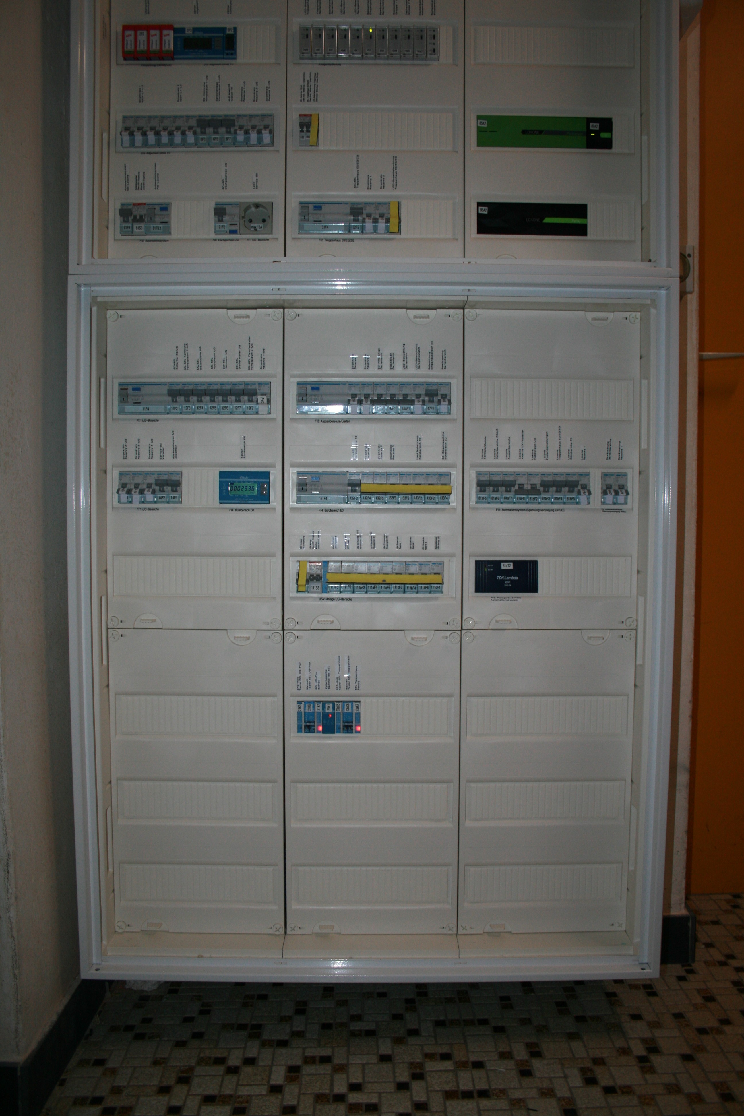

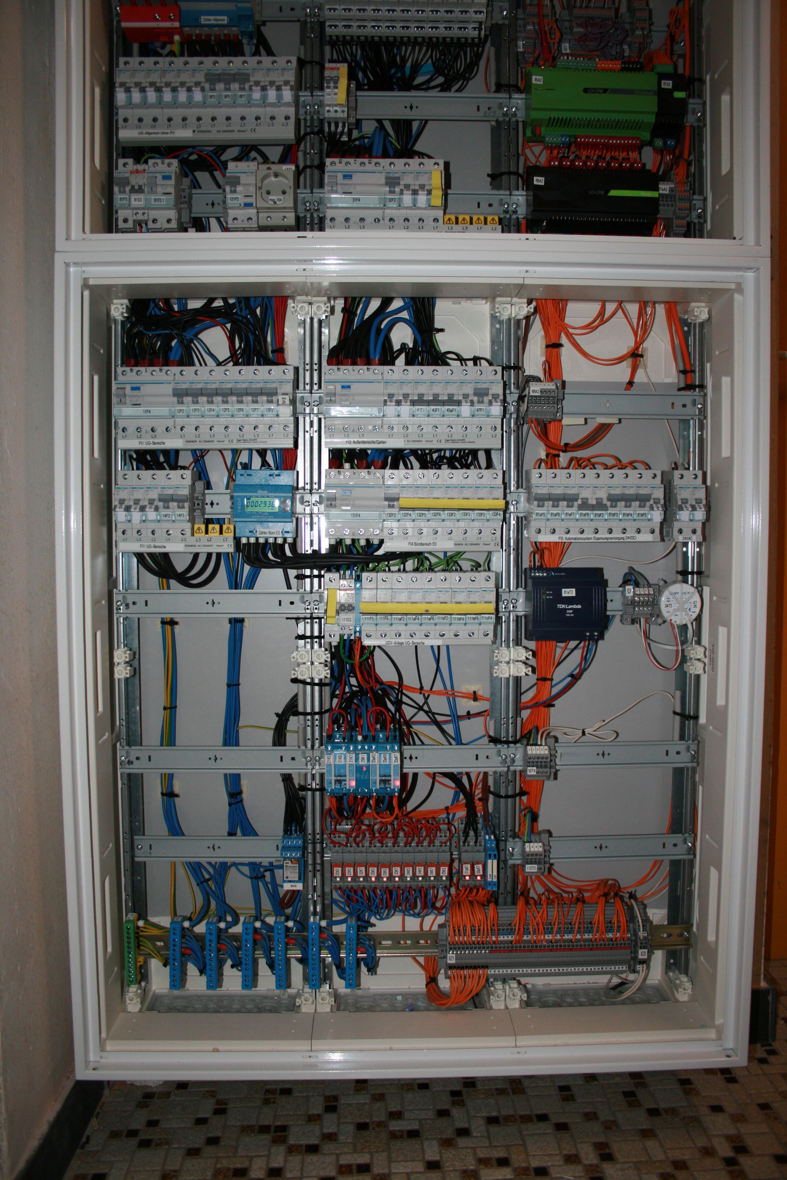

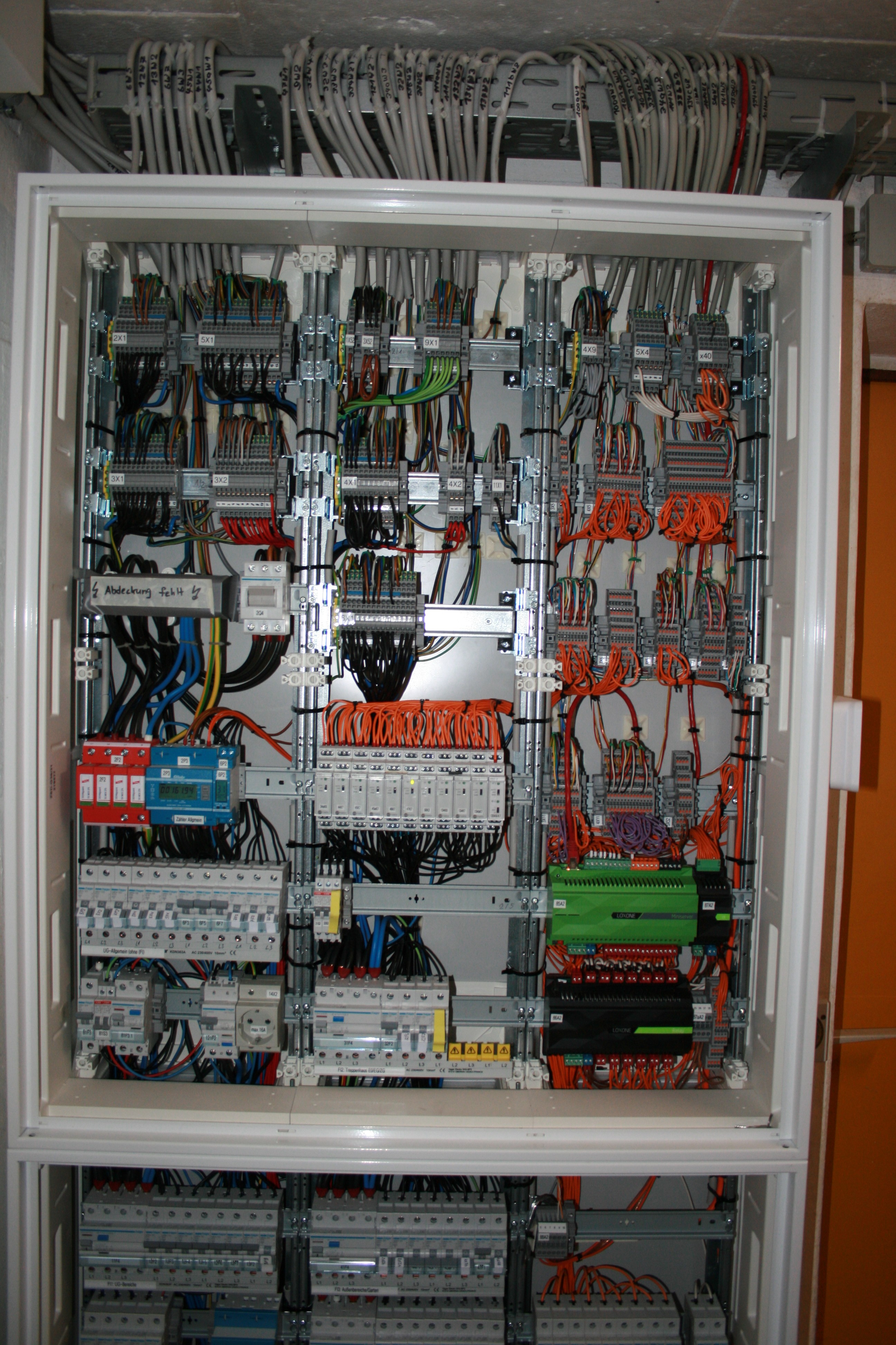

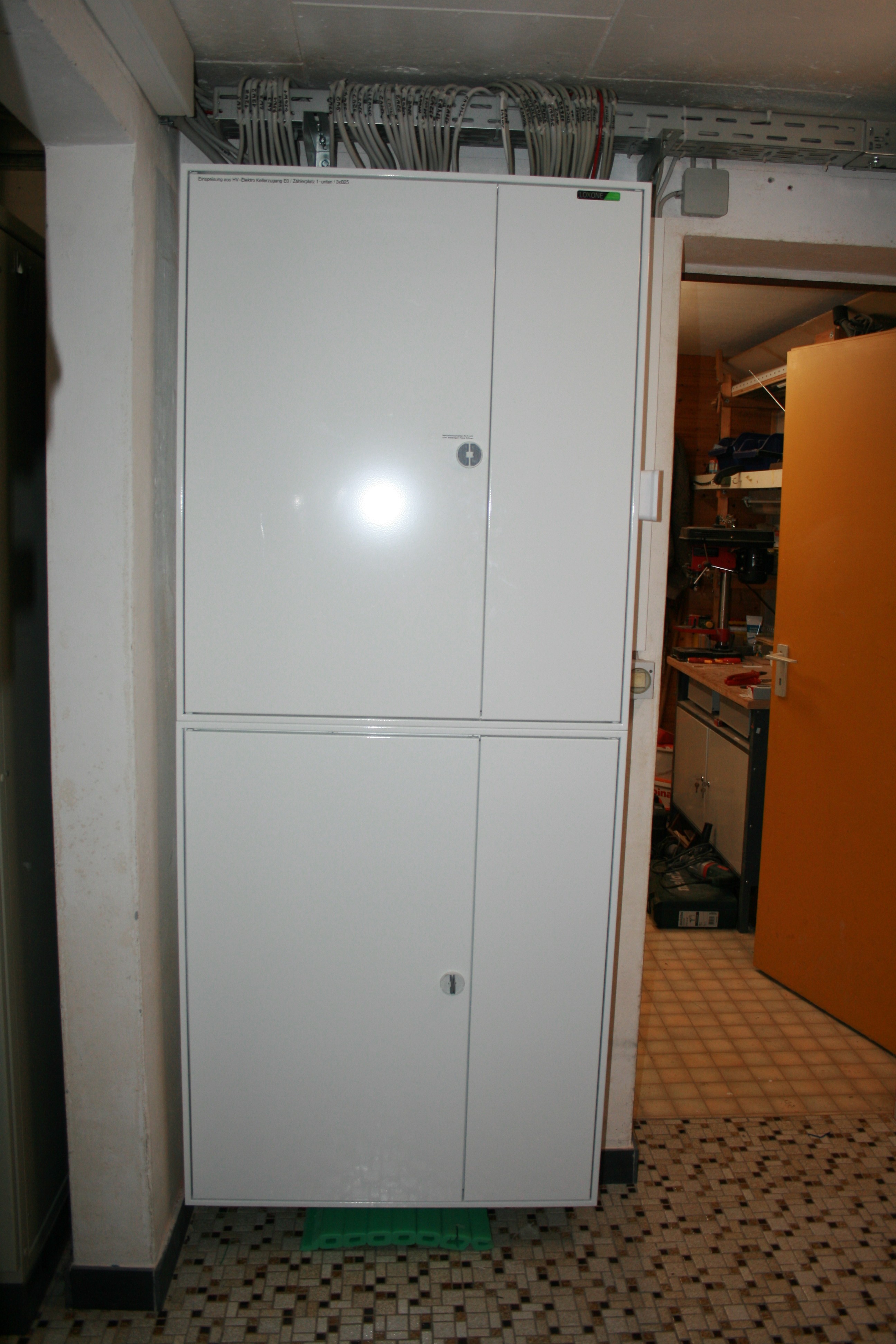

    Hallo Miteinander,

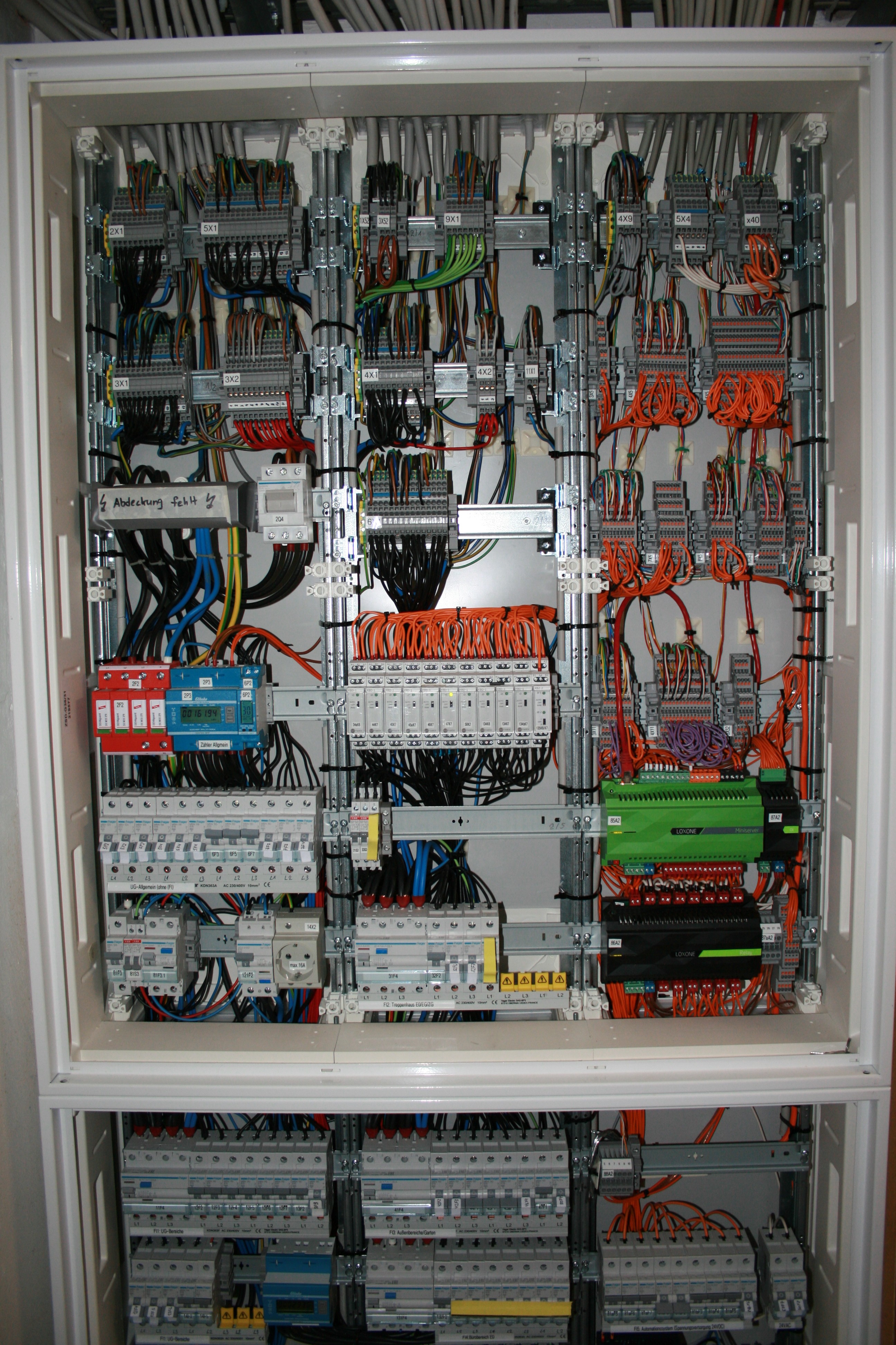

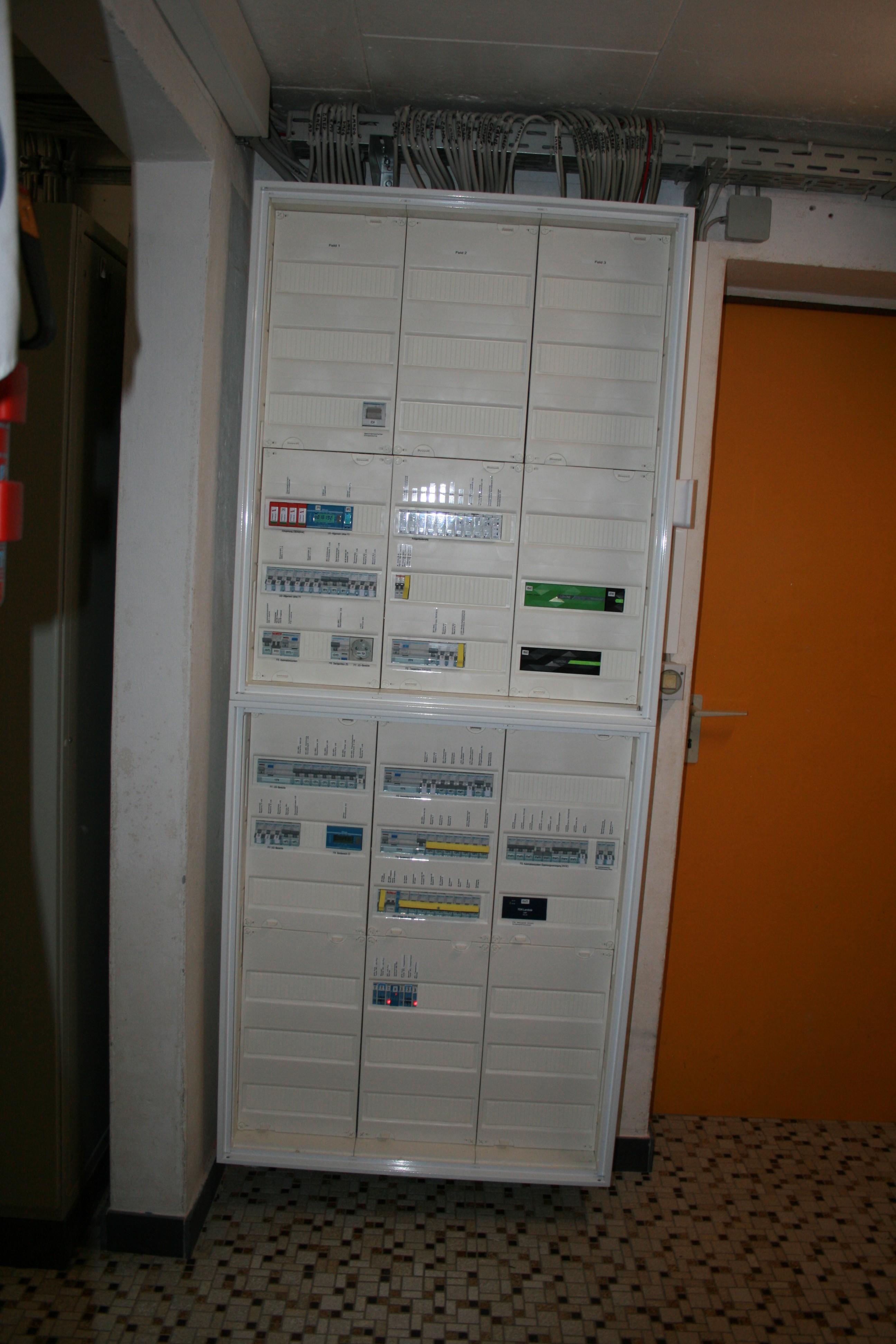

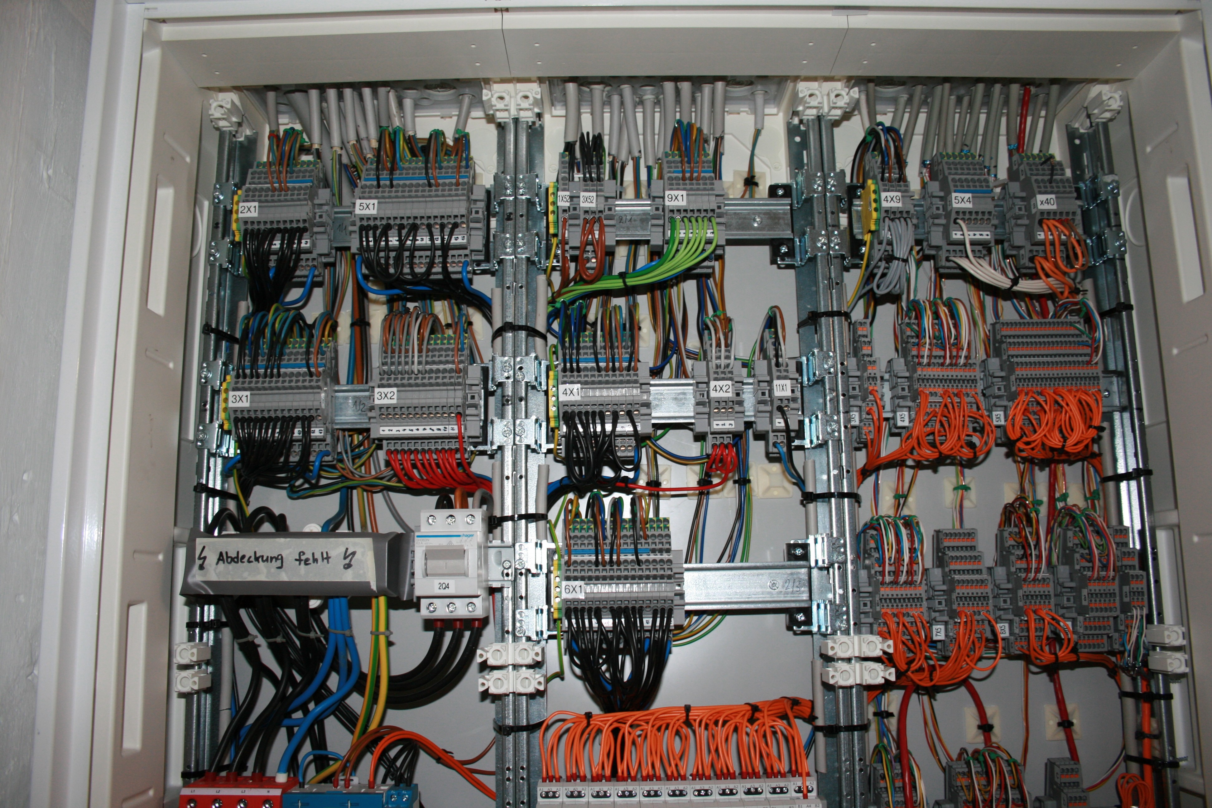

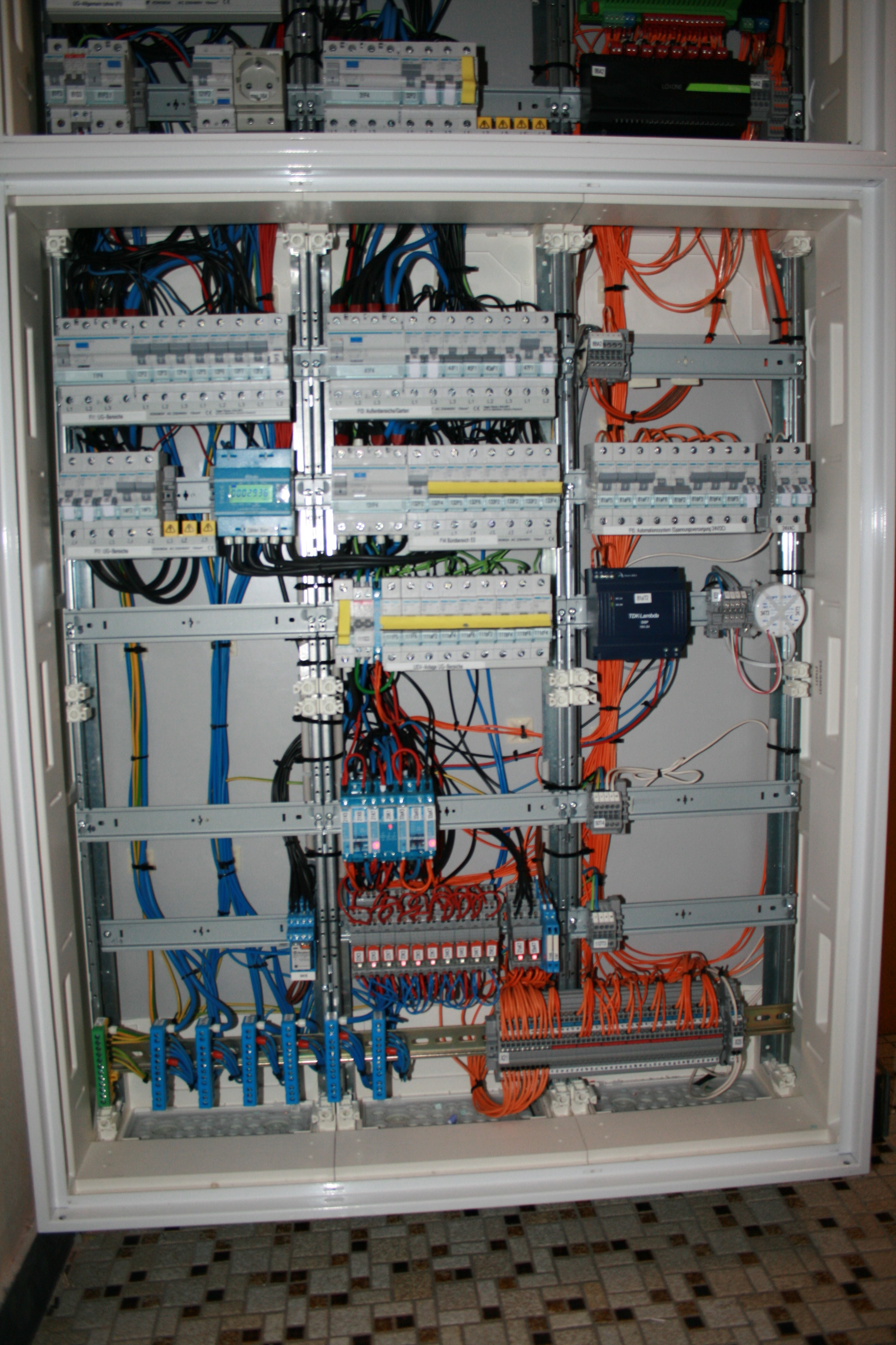

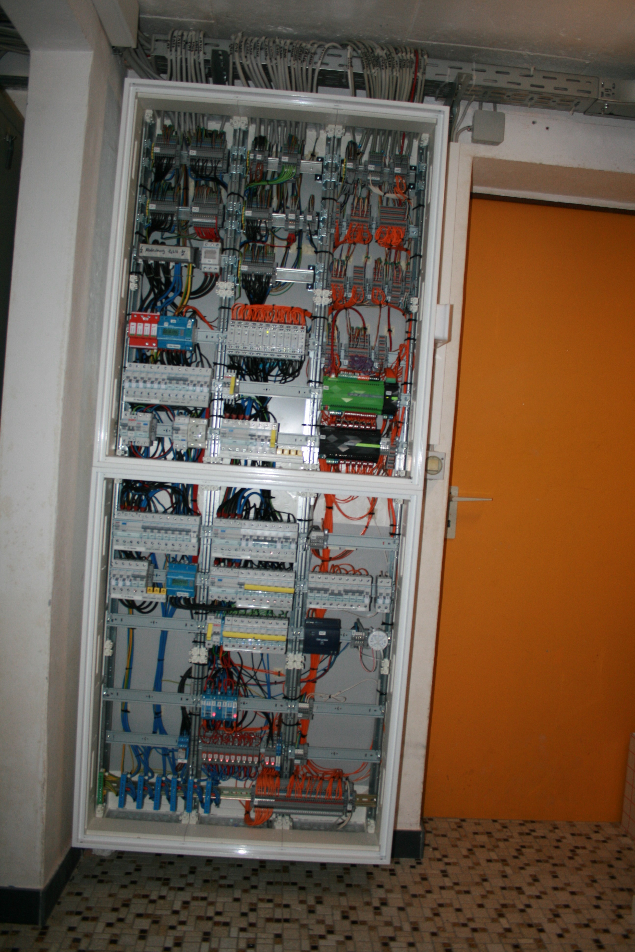

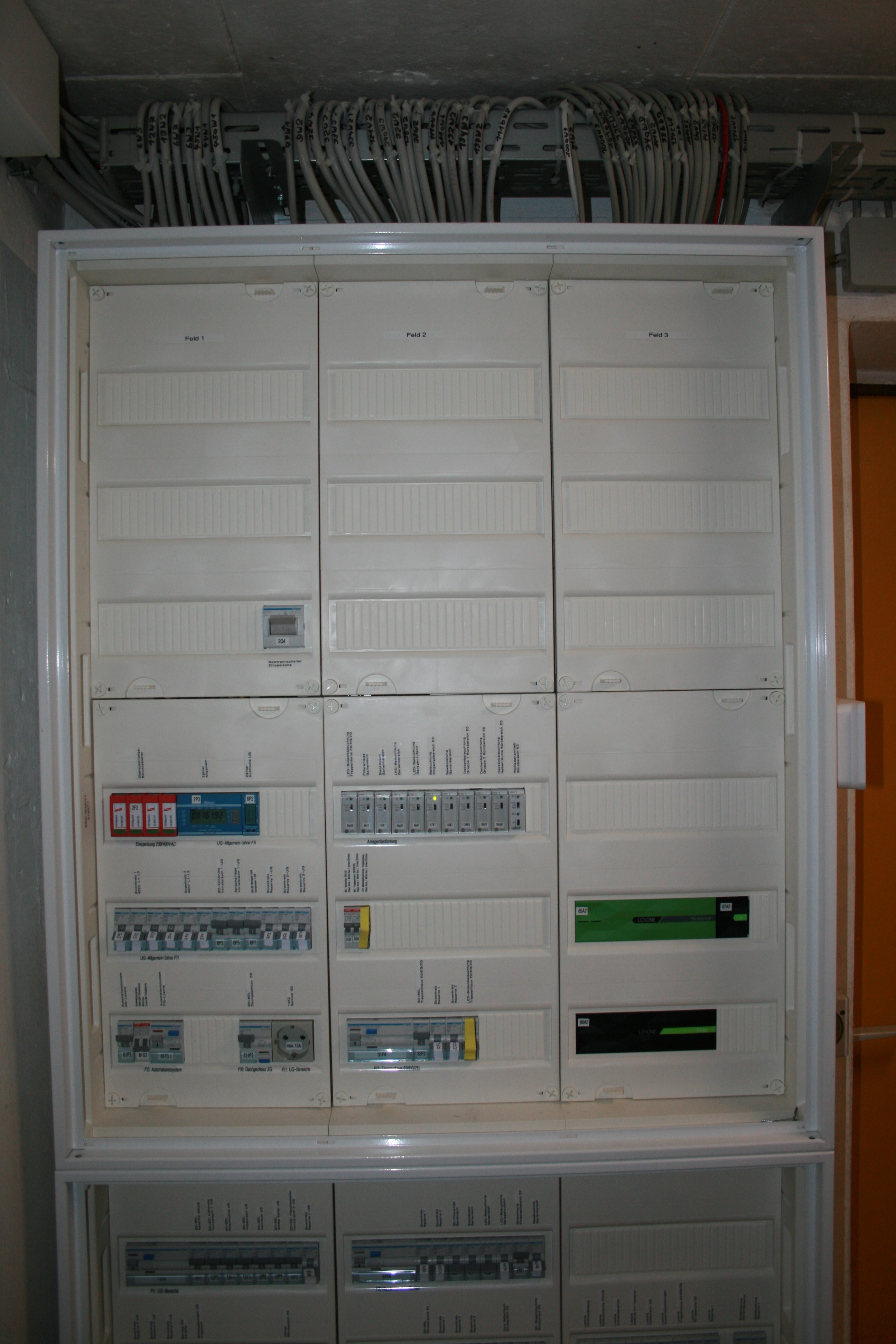

    hier die noch fehlenden Bilder (in 2 Teilbeiträgen) meiner neuen Unterverteilung im Keller.
    Der Verteiler besteht aus zwei zusammengeschraubten ELTON-Feldverteilern (2x6 Reihen mit gesamt 244 PLE). Zum Durchverdrahten habe ich die Kabelflansche zwischen den beiden Verteilern entfernt. Damit habe ich es geschafft, den verfügbaren Platz inkl. Reserven auszunutzen.
    Mit der IBN bin ich noch nicht komplett fertig. Man sieht es an den gelb gekennzeichneten Sicherungsautomaten.

    • Cal Dymos
      Cal Dymos kommentierte
      Von welchem Hersteller sind den die gelben Sperrelemente der Sicherungsautomaten ?
    • Michael Sommer
      Michael Sommer kommentierte
      Das sind keine Sperrelemente an den Sicherungsautomaten. Ich habe einfach gelbes 19mm-Isolierband zur Kennzeichnung verwendet.
      Gruß Michael

    Teil 2:
    Übrigends der Verteiler in Wirklichkeit nicht so schräg montiert, wie es auf den Bildern im Teil 1 aussieht.
    Gruß Michael
