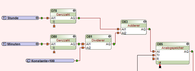

    Ich habe eine Frage zum Thema Uhrzeit.
    Ich habe mein Problem zwar schon gelöst, aber der Weg scheint mir doch sehr umständlich zu sein.
    Es geht darum, die Uhrzeit eines Ereignisses in der Visualisierung anzuzeigen.
    Konkret wird bei mir ein Event als Verknüpfung von Helligkeit, Dämmerung und Schaltuhr ausgelöst und schließt damit automatisch unsere Hühnertür. Diese Uhrzeit ist jeden Tag anders.
    Nun möchte ich gerne wissen, WANN dies jeweils der Fall war.
    Hierzu möchte ich zum Zeitpunkt des Triggers (Tür schließt) die Uhrzeit kennen.
    Habe mir hierfür eine kleine Rechenlogik gebaut, die Stunde und Uhrzeit als Kommazahl darstellt. Diese speichere ich dann in einem Analogspeicher zwischen und kann sie anschließend über einen virtuellen Status in der Visualisierung anzeigen.
    Im Anhang meine Schaltung.
    Frage: gibt es eine einfachere Variante, die Uhrzeit in der Visu darzustellen?
    Ich hätte nämlich gerne weitere Dinge zur Anzeige zwischengespeichert, z.B. wann war die tiefste Außentemperatur in der Nacht.
    Allerdings erscheint es mir recht umständlich, hierzu erst 6-7 Bausteine nur für die Berechnung der Uhrzeit miteinander verschalten zu müssen.

    Nimm doch den Tracker...das klappt wunderbar. Da kannst du auch verschiedene Ereignisse loggen lassen...z.b. Klingel
    Dann kannst du die Ereignisse der letzten Tage auch sehen.

        Also erstmal danke für eure schnellen Antworten.
        Habe den Tracker in meine Schaltung übernommen. Leider erscheint bei mir in der Visu nichts. D.h. in der Visu sehe ich nur den Fußabdruck.
        Hab den Trigger mit dem Tracker verbunden.
        Aber wie gesagt, in der Visu keine Uhrzeit.
        Ich hab allerdings an der Einstellung "Minimaler Zeitabstand" herumgespielt. Möglicherweise ist das Signal vom vorherigen Monoflop bei mir in der Schaltung zu kurz.
        ....ich probiere weitere.

          Wenn du es mit dem Eingang verbindest wird es nicht so gut. Geh mal auf die Eigenschaften deines Eingangs und wähle da deinen Tracker aus....das kannst du dann auch mit weiteren Eingängen machen....
          Gesendet von meinem Nexus 5 mit Tapatalk
            • 5173
            Von einem Monofolp kommt ja kein Text, er wechselt nur den Status ist somit aus oder ein.
            Soll der Tracker eine Meldung ausgeben musst du beim Tracker unter "Meldung bei Ein/Analogängerung" oder/und "Meldung bei Aus" den gewünschten Text eingeben.

              kurze Rückmeldung: nun tut es :-)
              Es lag wohl daran, dass man einen "Aus"- und "Ein-Text hinterlegen muss.
              Nochmals Danke für Eure Hilfe !
