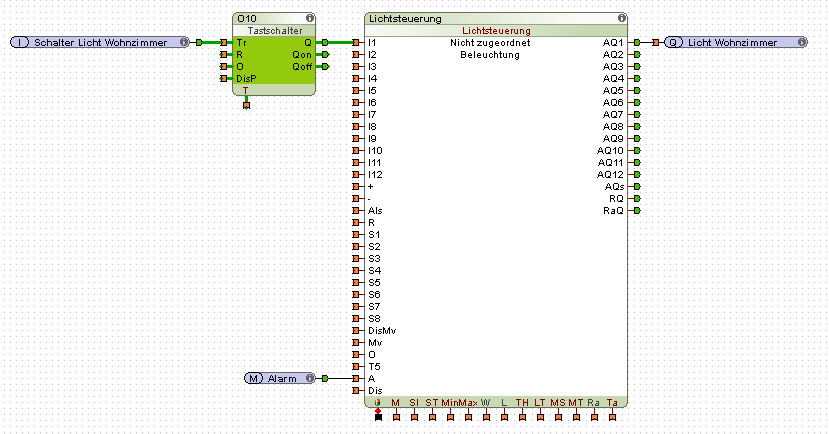

    Ich verwende folgende touch-Schalter über ein Koppelrelay (siehe Bild)
    AUS = Blau, AN = Rot
    Da es mit den normalen Tasterbaustein nicht richtig funktionieren wollte habe ich einen Tastschalter vorgeschalten, dies scheint auch zu funktionieren.
    Wenn sich der Schalter jedoch im Status AN befindet und z.B. die Alarmanlage los geht (blinkende Lichter) und wieder deaktiviert wird (und das licht bei der Deaktivierung ausgeschaltet ist) zeigt mir der Schalter zwar weiterhin den Staus AN (rote Led) der Lichtzustand ist aber nun ein anderer. Weiß jemand wie ich das sauber lösen kann?
    Optimal wäre es natürlich wenn sich Status-Led, also der Schalter selbst mit dem Licht gemeinsam schaltet.

            Du redest ja von Alarmanlage. Im Bild in #1 ist davon aber nichts zu sehen.
            Hängt das Licht jetzt an einer Lichtsteuerung oder woran sonst?
            Soll denn das Licht nur über den Schalter geschaltet werden, oder wie stellst du dir das vor?
              Vollkommen richtig romildo, exakt so funktioniert es bzw. sollte
              Das Licht hängt eigentlich an einer Lichtssteuerung aber diese bin ich nun vorerst einmal umgangen da sonst das Licht erst nach jedem 2ten betätigen erst schaltet (auch wenn ich einen Tastschalter vor den Taster setze). Original hätte das wie auf dem Bild hier ausgesehen.
              Ich dachte vorest Mal die einfachere Lösung zu finden bevor ich zu dem komplizierteren Teil übergehe.

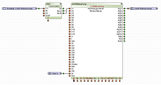

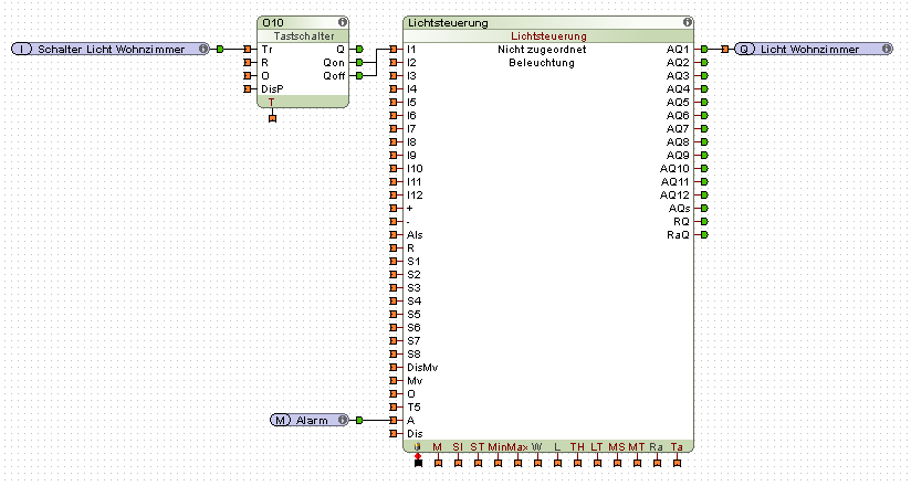

                          Einbinden würde ich ihn über einen Tastschalter von welchem ich nicht den Ausgang Q sondern die Ausgänge Qon und Qoff parallel auf den Eingang der Lichtsteuerung verbinden würde.
                          Den Ausgang von der Lichtsteuerung direkt ans Licht. Somit kann über den Schalter oder auch über die Loxone das Licht bedient und auch eine Alarmmeldung ausgegeben werden.
                          An Stelle vom Eingang I kann natürlich auch ein S Eingang genommen werden.

                          Berichtigung nach Kommentar von Sven
Ansichten: 866
Größe: 20,3 KB
                          Zuletzt geändert von romildo; 02.01.2016, 11:30.
                            Ist das nicht das Selbe wie der Ausgang Q?? Beim Tastschalter gibt es doch bei Q jeweils einen Impuls bei steigender oder fallender Flanke.
                            Ja doch, da hast du natürlich recht, bin durch die Spielerei schon ganz wirr.
                            Danke für die Info.
