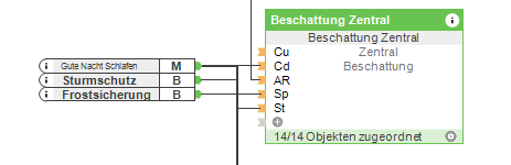

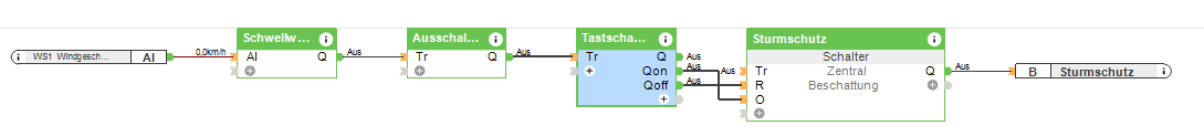

    Hallo Community,
    könnt ihr mir sagen, wie ich die Programmierung ändern muss, dass nach dem Ende des Stums die Raffstores wieder auf "Beschatten" gehen? Ich habe unter BEschattung Zentral den Eingang AR belegt (Ausgang Q Sturmschutz). Was meint Ihr ist das plausibel? Klicke auf die Grafik für eine vergrößerte Ansicht

    Vielen Dank

  • #2
    Sofern AS auf EIN ist reicht ein Impuls an AR ansonsten muss AS auch ein Impuls bekommen.
    Siehe Dokumentation.
    lg Romildo
